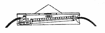

а никто не пробовал измерять разряжение в трубе или топке простым U-образным водомером ?
наверно вполне можно даже в топке измерить или в колпаке

Это, видимо, сложно. Т.к. разряжения небольшие, порядка 1-2 мм. (Тогда уж лучше спирт или жмдкость с возможно меньшей плотностью.) Точность будет очень низкая. На практике (читал) используют прибор под названием тягометр Креля. Что-то анологичное водному манометру, но с наклонными трубками. Точно не вникал.

я видел на картинке такой, но слишком намудрено
может как попроще ..

Просто водяным не вы измерите количественно, узнаете лишь наличие тяги. (А это и так ясно). Раньше, как я понимаю, люди наоборот делали наиболее простое, в силу ограниченных технических возможностей. Может стоит разобраться, может не так заумно на самом деле.

да, я перепутал с другим прибором
здесь вроде все понятно - водяной столб пускаем по наклонной плоскости
теперь только посчитать цену деления для определнного угла ..
