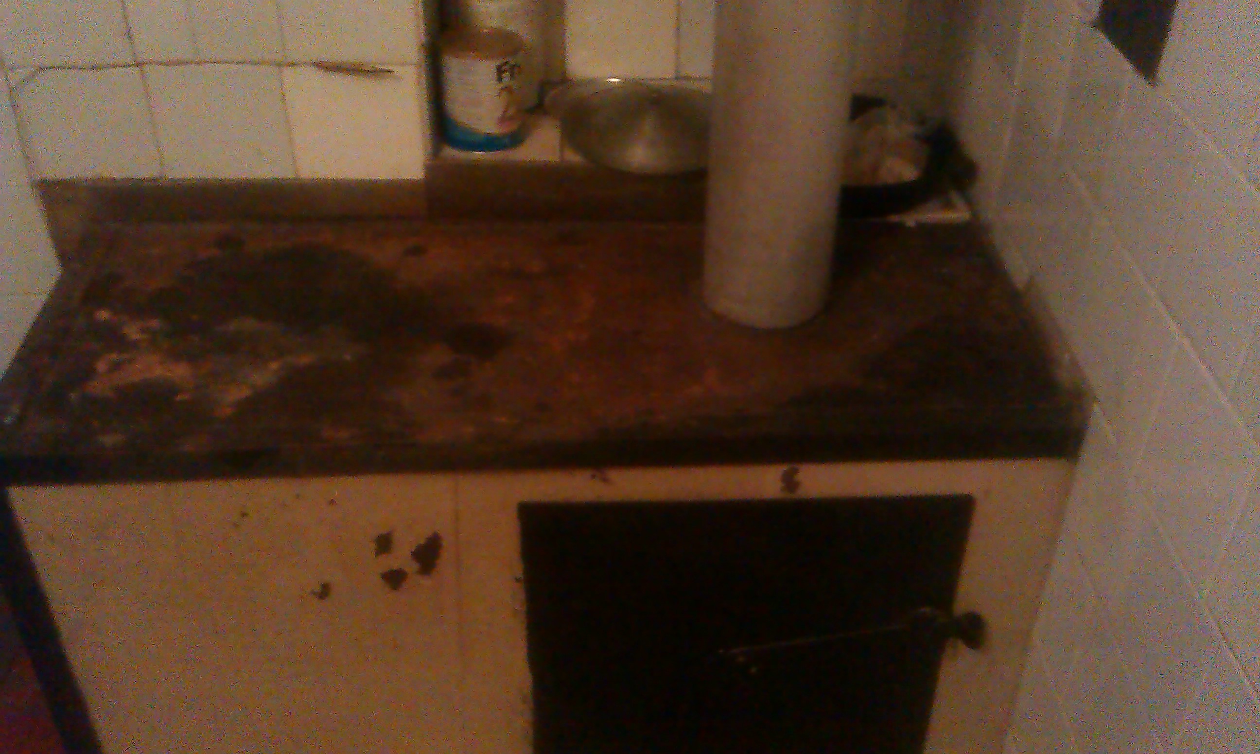

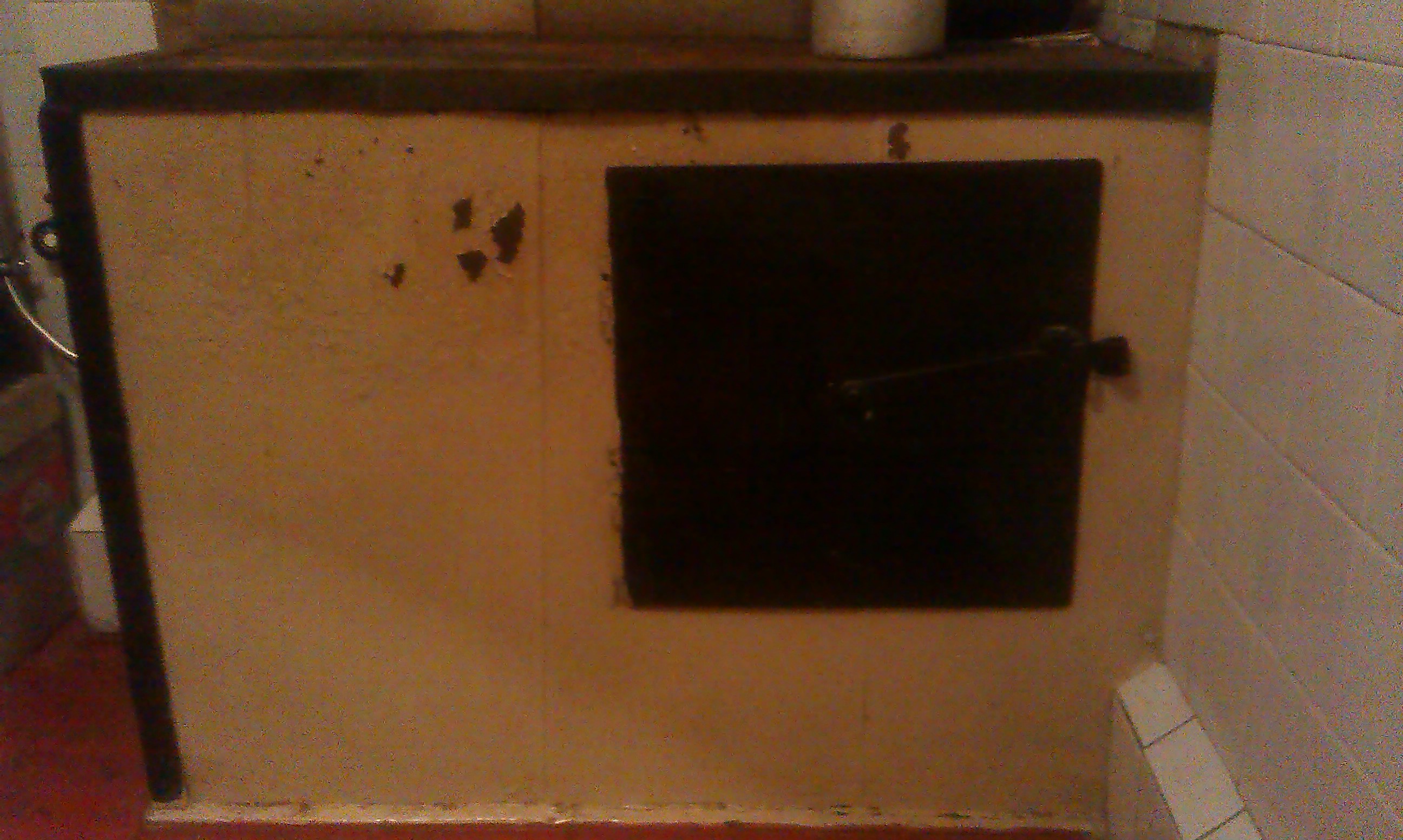

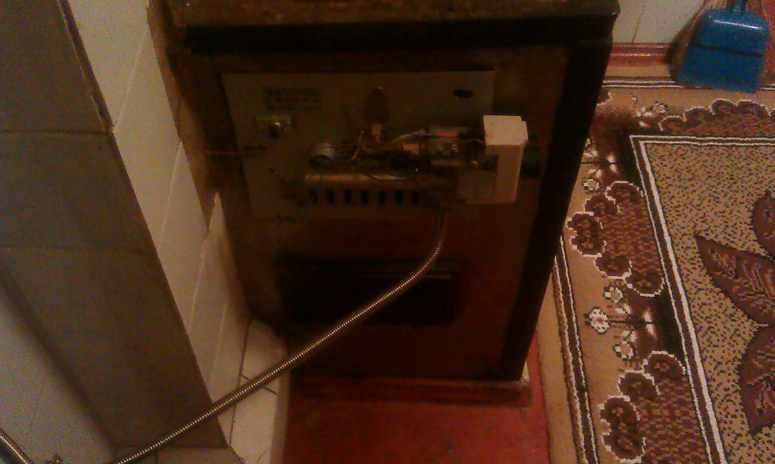

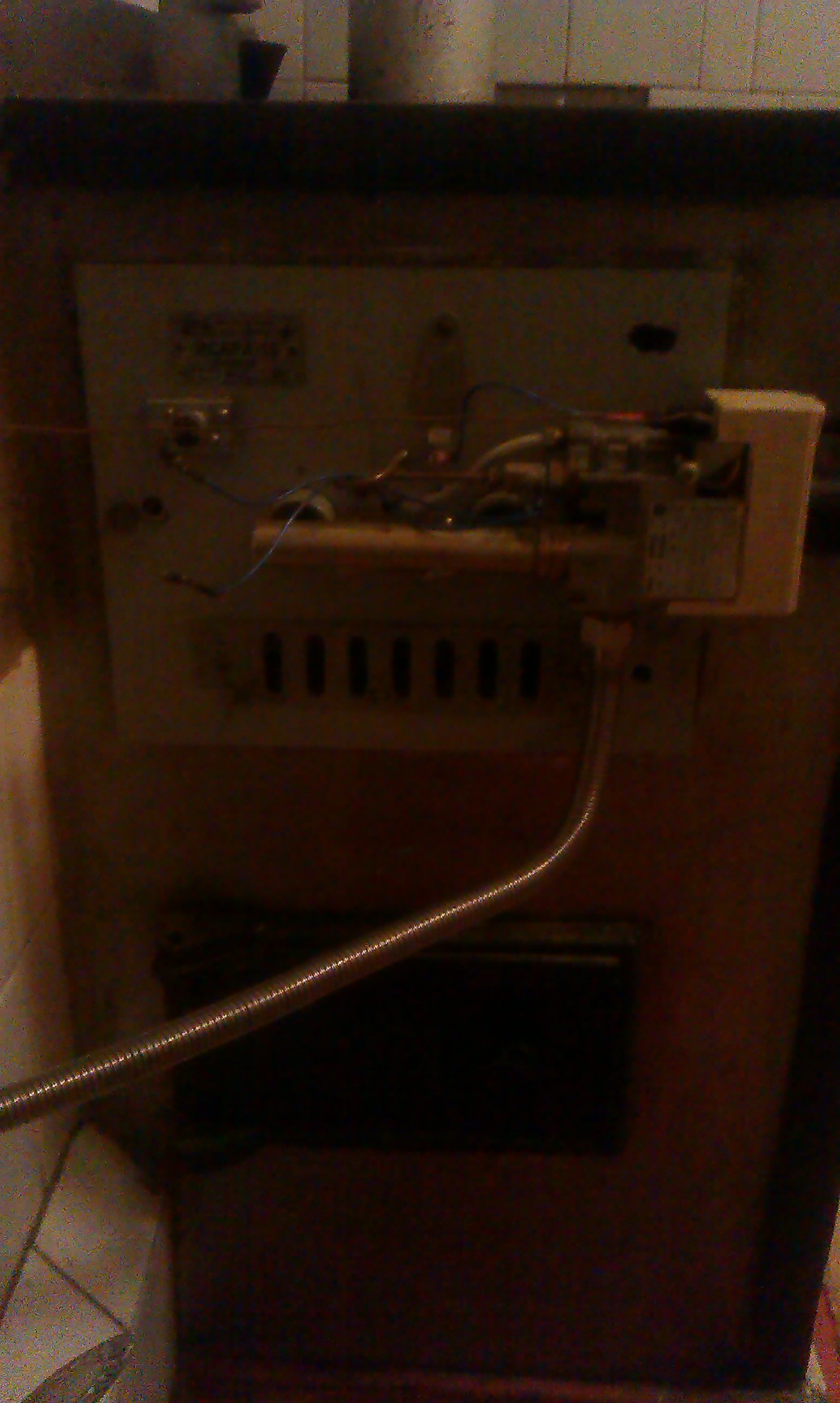

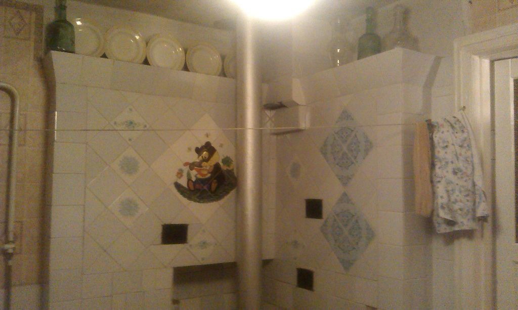

Народ есть у меня чудо печь (см. фото), стоит на кухне, собираюсь делать на кухне ремонт. Хотелось бы предать ей нормальный внешний вид, а так же желательно ее модернизировать так что бы можно было топить и газом и дровами не снимая газовую горелку.
P.S. Еще подскажите порядок цен если ее к примеру снести и положить заново (имею ввиду только печь)

k-y-b-e-r писал(а):
. а так же желательно ее модернизировать так что бы можно было топить и газом и дровами не снимая газовую горелку.
И газом и дровами это не выполнимо и опасно. Печник который возьмётся это реализовать будет полным идиотом. Только снятием и установкой горелки можно это реализовать.
Сообщения: 6016
СообщениеДобавлено: Пт 5 Сентябрь 2014, 08:50 Ответить с цитатойВернуться к началу
Российские газовщики на такие комбинашки добро не дают - монополия, однако Surprised
А так, как хочется - то ДТ под дрова ставьте спереди.
Коли подводка гибкая - то на место снятой горелки - железный 4-ку лист-заглушку через слой базкартона.

Насчет газ дрова ясно. Что с печью делать, реставрировать или перекладывать?
Сообщения: 6016
СообщениеДобавлено: Пт 5 Сентябрь 2014, 09:42 Ответить с цитатойВернуться к началу
А что в печке существующей не устраивает? Есть проблемы?
Из фото - у Вас ОЩсВП.
С "комбинашкой" разобрались, а в чём тогда намеченные улучшизмы?
Зачем дозируете информацию? Вот и фото не всех сторон печки выложили...
Это что - стиль такой общения?
Он полезен лишь для создания дополнительных проблем Sad
Фото все только грубы в комнате не фотографировал.
В печке устраивает все тепло и хорошо (правда духовка немножко уже устала), но я буду делать в кухне ремонт, облицевать грубы и т.д. и железная ржавая печка будет не очень вписываться в интерьер да и у нее ресурс не вечный а после ремонта снова грязь разводить неохота. А комбинацию дрова УГОП хочу из за того, что время от времени появляются халявные дрова. Вот и хотел в основе топить УГОП`ом, но иметь возможность по нужде подкидывать дрова не снимая УГОП. Еще в Украине присутствует лимит на потребление газа, при понимание, что идешь на превышение лучше топить чем нибудь другим, иначе будет очень дорого, да и вообще ситуация с газом и светом в Украине сами знаете какая Smile
P.S. Что такое ОЩсВП?
Сообщения: 6016
СообщениеДобавлено: Пт 5 Сентябрь 2014, 10:51 Ответить с цитатойВернуться к началу
Отопительный щиток с варочной плитой.
Тогда без снятия УГОПа на "время дровяное"... не обойтись...
А ДТ-4 ставьте справа от УГОПа, в сторону кухни... только ноги хозяйке пожжёте Shocked
Кстати ДТ (железная) сейчас перекрыта, все идет через кирпичный дымоход. Это опасно?
