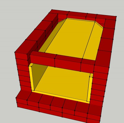

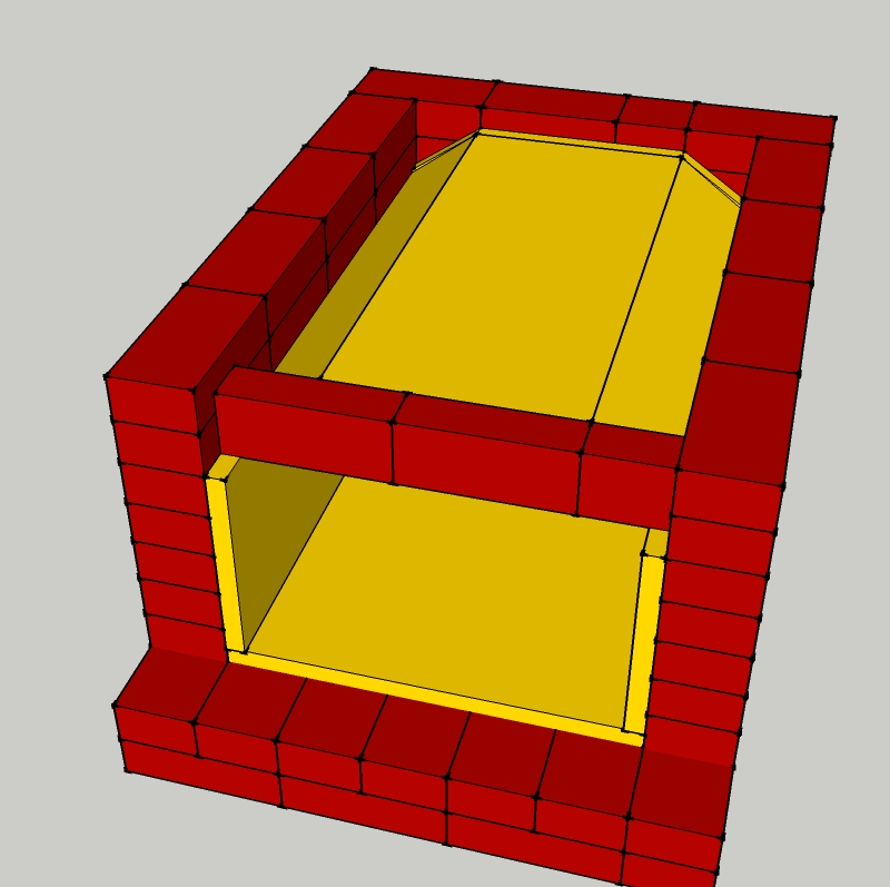

Здравствуйте!
Хочу сложить небольшую печь, очень простую, типа духовки. То есть внутри просто пространство для одного - двух чугунков или протвиней. Ну и чтобы обогреться немного можно было.
Подскажите будет ли вообще такая работать? И может быть есть уже готовая похожая схемка?
Спасибо.

СообщениеДобавлено: Ср 10 Сентябрь 2014, 08:18 Ответить с цитатойВернуться к началу
А ПЛАН существует того, что надо отапливать?
Такое сооружение (в обитаемом домике) следует ставить на шанцы в 3 ряда Smile
Не то что бы надо отапливать, а просто немного поддержать тепло, я строю дом, ещё не въехал, и отопления соответственно ещё нет. Вот...
Так что, - сколько даст тепла, столько и даст.
А поддувало (отдельную камеру внизу) нужно делать? или не обязательно
СообщениеДобавлено: Ср 10 Сентябрь 2014, 09:27 Ответить с цитатойВернуться к началу
Uspokoin писал(а):
...Не то что бы надо отапливать, а просто немного поддержать тепло...
Так и ставьте футерованную лещадкой ПТОВ 4х2,5 с П-1-3, 410х340 и щитком в дальнем конце плиты Razz
Когда не надо будет варить-жарить на плите - укладывайте "на ложок"-ребро на неё кирпичи и продолжайте топить - вот Вам и доп. теплоаккумулятор Cool
А горшочки томятся великолепно и в топке Surprised

СообщениеДобавлено: Ср 10 Сентябрь 2014, 10:19 Ответить с цитатойВернуться к началу
Спасибо.
Плиту я не хотел делать, а сверху положить что то типа столешницы.
А в схемку чего нибудь похожего не ткнете?

СообщениеДобавлено: Ср 10 Сентябрь 2014, 12:10 Ответить с цитатойВернуться к началу
А не хотите классику сложить?
Или облегчённый вариант - Помпейку:
И погреться, и приготовить, и подсушить чего.

Не... классика - это хорошо конечно.
Я вообще печку для чего хотел, - больше для души, это же воспоминания из детства: просыпаешься утром, солнышко светит и такой запах дымка и пирогов или супчика. Бабушка бегает Smile , кушаешь этот супчик, - такого же супа не найдешь нигде, - томленый, у мяса вкус такой (хотя обычная курица).
Вот... что бы был короче в доме такой "душевный" элемент.
Но места конечно мы теперь экономим, русская печка - она же большая.
Вобщем я сделал фундамент под печку: 1450*850, и если учесть то, что я профан в этом деле, а приглашать крутых профи на каждую работу, не осиливаю, решил сделать небольшую, простую печку с двумя функциями: готовить иногда "шикарные" печные блюда и по необходимости обогреваться, догреваться.

Ну вообще у вас на первой и единственной пока картинке именно Русская Печь нарисована, не находите?
Я вам просто накидал схемок для ясности...
Если вы хотите максимально упростить печь - уберите всё перед устьем, шесток, хайло, трубу и т.д.
Получится печка "по-чёрному", как раз с дымком и бонусом, что ваша постройка не сгниёт и в ней не заведутся древогрызы. Минус же - дым в помещении (под потолком), для веранды или технического домика прокатит, а для постоянного использования в деревянном доме - стрёмно.
Хотя в отдельно взятые века только так и жили)
И сложить её, с вашими простыми запросами, так же просто, больше того - я не вижу альтернативы)
Топка, она же - духовка, простая конструкция, со всех строн стенки, с одной - заслонка, кирпича минимум, сверху - столешница или лежанка, получаеся как раз то, что вы и хотели Smile
На вашем фундаменте 1450*850 шикарная и огромная РП встаёт, или две Помпейки)
Жаль, далеко живём друг от друга - я бы вам с удовольствием помог)

СообщениеДобавлено: Чт 11 Сентябрь 2014, 08:02 Ответить с цитатойВернуться к началу
Ну да, похоже, спасибо за разъяснения.
А труба - она обязательно должна быть со стороны устья да? Если она на другой стороне, то движение воздуха не то будет?
Дмитрий.мск
Сообщения: 150
Регион: Москва, Россия
СообщениеДобавлено: Чт 11 Сентябрь 2014, 10:07 Ответить с цитатойВернуться к началу
Труба, как выше писалось, в вашем случае вообще не обязательна)
Но если она есть в "проекте" - конечно, её можно перенести.
Куда и как - зависит от пожеланий и обстоятельств на месте.
Главное, как и в любой области, не нарушать основные законы, в нашем случае - термодинамические.

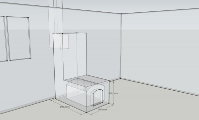

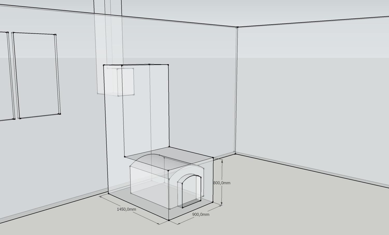

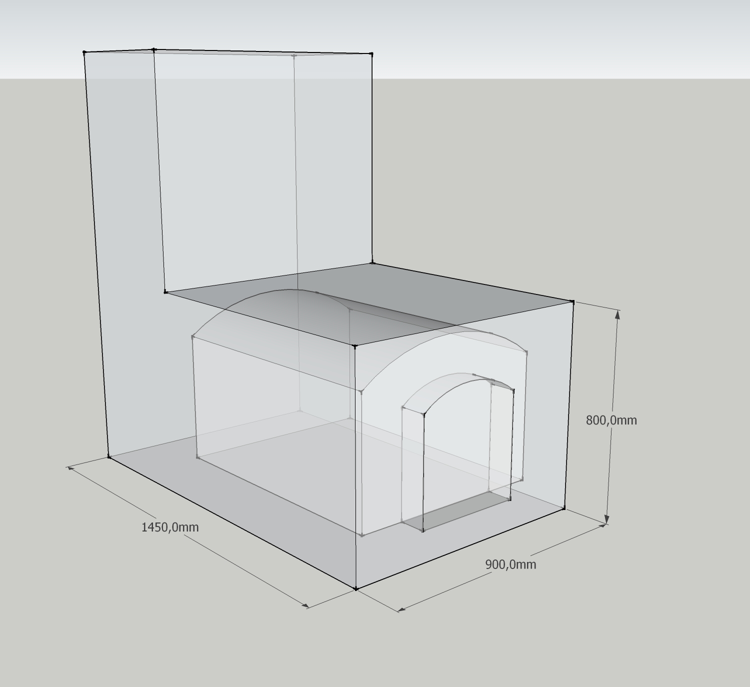

Хорошо, попробую ещё раз, поподробней.
Хочу печку, размерами и формой примерно такую как на картинке.
у неё должно быть две функции:
1. Сготовить что нибудь, внутри неё, типа как в русской, только русская рассчитана на постоянный прокорм всей семьи, а тут - эпизодически, по праздникам так сказать (просто нравиться вкус блюд из печки, супа например).
2. Поддержать тепло в доме, - тоже иногда, как запасной или дополнительный вариант.
Исходя из этого я представил для себя просто, грубо говоря, шкаф с топочной камерой, она же духовка (или под, как правильно?). Разжег, протопил, поставил туда же чугунок (или просто протопил для тепла). А горячий воздух проходит в каналы щита (который сзади) нагревает его дополнительно и уходит в трубу. Печка примыкает к стене задней частью, там где щит, и во время когда не топится служит дополнительной рабочей поверхностью (типа стола). Вроде всё.pardon
 Размер файла:  180.68 КБ
 Просмотров:  660 раз(а)
СообщениеДобавлено: Пт 12 Сентябрь 2014, 09:00 Ответить с цитатойВернуться к началу
Не практично то, что изображено Sad , без подпечья "хребет поломаете" Shocked
Это нормально для молодёжи - хотеть супротив опыта стариков Laughing , только вот трудно это, а ещё больно, дорого и на себя же обидно Радость
Отрадно, что прежде стали советоваться Razz - есть шансы принять верное решение Smile

Не практично то, что изображено Sad , без подпечья "хребет поломаете" Shocked ...
Ну так, а духовка в плите примерно на таком же уровне и ничего, вроде привыкли.
Vova-U
Сообщения: 979
СообщениеДобавлено: Пт 12 Сентябрь 2014, 12:24 Ответить с цитатойВернуться к началу
В духовку только поглядеть надо, пирог поставить, пирог вынуть
А тут -- топить, дрова ворочать
На самом деле -- вы хотите русскую печь, так и делайте русскую печь
Щиток к ней городить не надо, она и сама по себе щиток будьте-нате
Верхняя "рабочая поверхность: у неё используется как лежанка
Сделайте её поменьше и пониже, но не чрезмерно, сзади сделайте палати на полный рост, ногами к печке (её лежанке)
Печку разверните -- чело боком к окну, а не спиной, как у вас, как раз палати в угол встанут, под палатями и в подпечке -- хранить, сушить и т.п.
И трубу сделайте как и положено над шестком перед горнилом:
русская печь на выходе из горнила, по сути -- является камином и рассчитываться должна как камин, д.б. дымосборник, который всегда в РП и делают, а на нем труба.
За наружную стену трубу выносить сложно и не практично
Всё придумано за вас и до вас
шесток можно сделать поглубже и там шашлыки жарить как в камине иногда делают
Сейчас появились каминные дверки, закройте дверкой шесток, это удобно
Русская печь, на самом деле сегодня идеальный арт-объект ностальгический, просто предсавьте: клеть из брёвен с подпечьем, белёная печка -- красота!
крайне приятная приблуда для компании, отличный вариант организации лечебного сна при простуде, опять же полностью функциональный кухонный прибор.
С ней плохо выживать, дров много надо и неудобно готовить супротив газовой плиты, хоть и полезнее результат готовки.
Но для отдыха -- идельная вешь, пица, шашлыки буженина, суточные щи ....
Прислушайтесь к Андрею Алексеевичу
Подпечье практично
Дрова положить, сушить поставить и пр.
Подпечье можно сделать просто в виде столбов, перекрыть на уголках и дальше ...
Герметичную дверку распашную подобрать надо.
А вот с трубой через стену засада есть.
Труба под прямоточку большая нужна. (пятерик минимум).
И пройти стену надо. Посчитай дыру в стене, плюс противопожарный отступ. Горизонтальный ход - метр.
Большой сендвич (250 внутри) через стену просится.
Отопительный щиток сзади можно, только прямой ход надо закрывать задвижкой.
Получается противоток: вниз до пола по центру, вверх в колпак по краям, посередине колпака в трубу. Только это широкий щиток получается (5 кирпичей).
Не вырисовывается в данной компоновке красиво.
Просится минирусская.
Либо как уличная плита без щитка, где топка сводом, а не чугунная двухконфорочная плита сверху. Опять-же поднять надо на 4 кирпича хотя-бы (в уличной классическая компоновка с поддувалом, которая поднимает верх плиты до удобного уровня).
Думай дальше, рисуй-выкладывай варианты компоновки.
Может прийти интересная мысль, которую обсудим и в итоге Сам дойдешь до нужной тебе компоновки.
А реализация - это уже дело техники. Главное продумать всё и просчитать все "грабли".
Успехов!

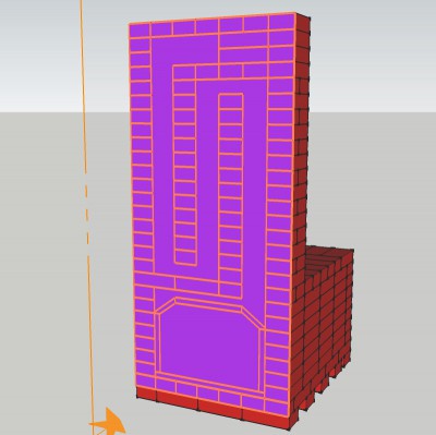

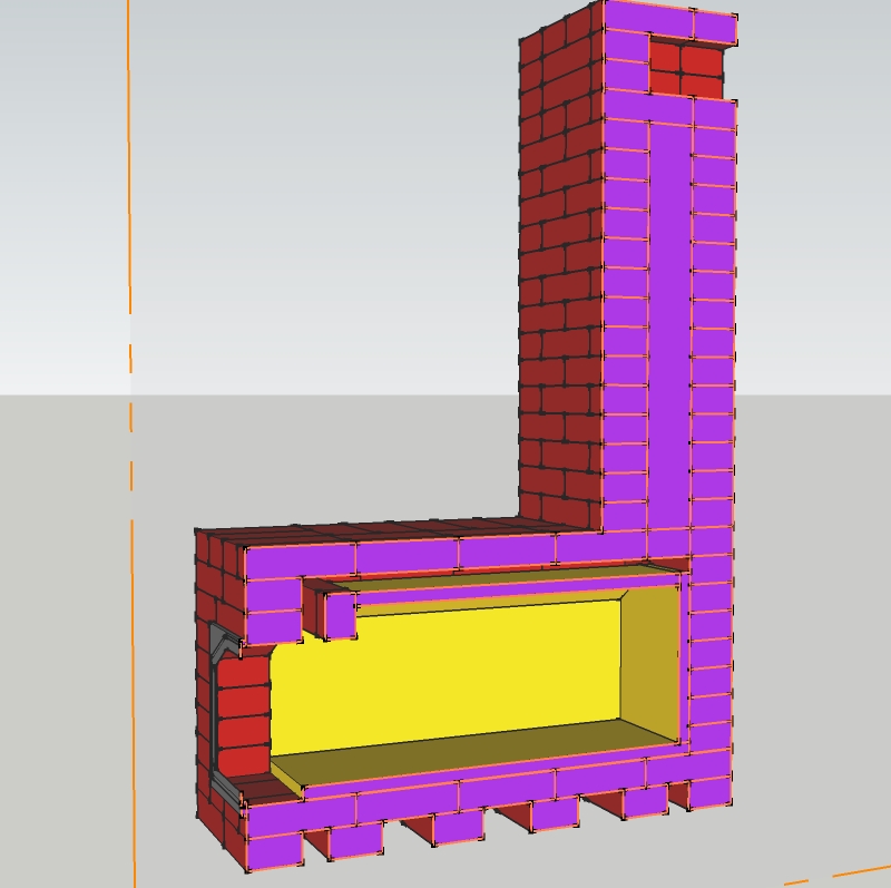

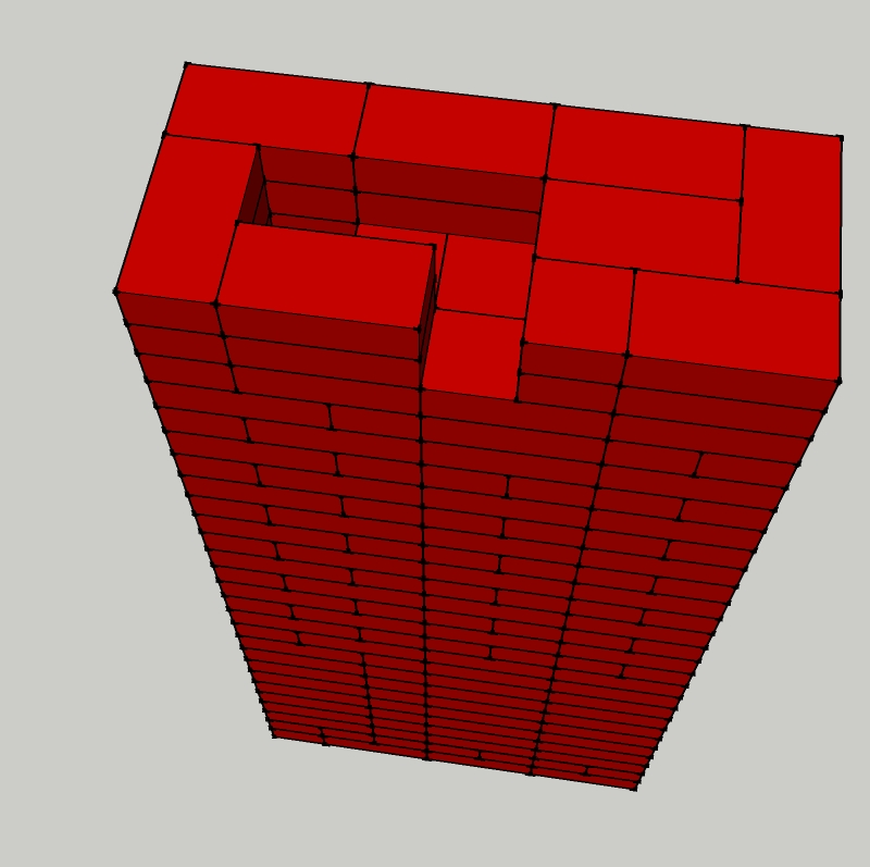

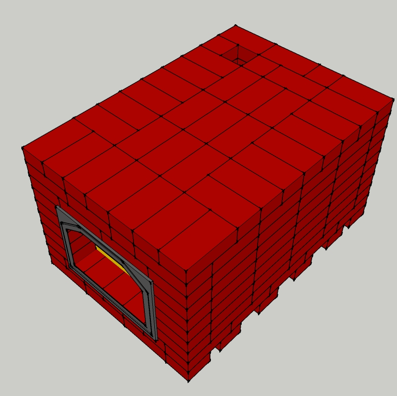

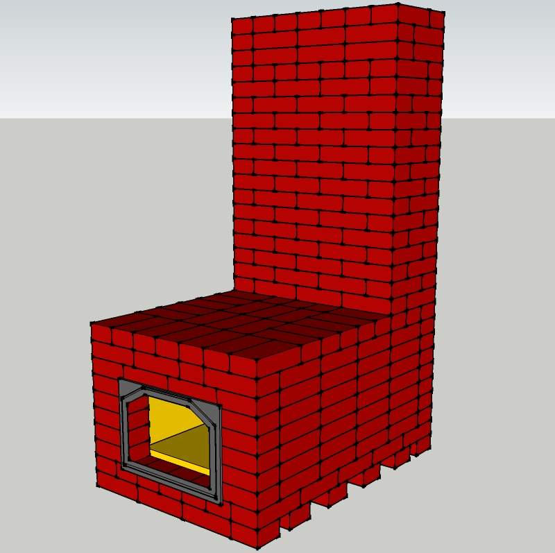

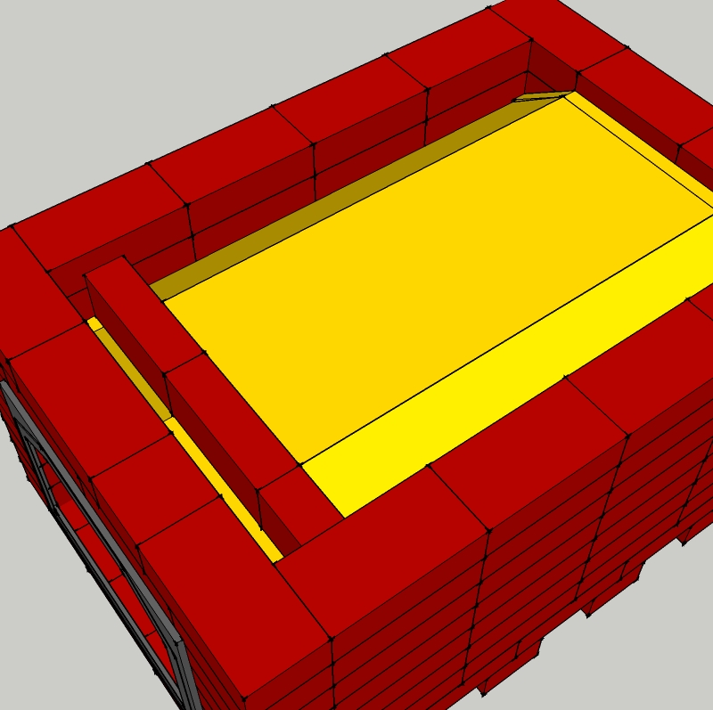

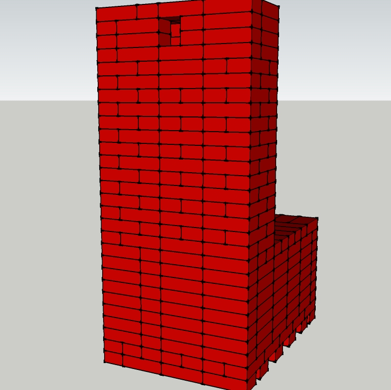

Подскажите, будет ли такая схема работать?
Кладка пока вразнобой, - сначала нормально пытался, но пришлось несколько раз переделывать, поэтому плюнул пока.
Дверцы для чистки не рисовал (честно пока не уверен где их правильно поставить).
Плагин по закраске сечений то ли глючит, то ли я торможу, - надеюсь поймёте где что.
 Размер файла:  245.39 КБ
 Просмотров:  686 раз(а)
 Размер файла:  227.37 КБ
 Просмотров:  645 раз(а)
 Размер файла:  253.74 КБ
 Просмотров:  636 раз(а)
 Размер файла:  258.47 КБ
 Просмотров:  657 раз(а)
 Размер файла:  180.54 КБ
 Просмотров:  683 раз(а)

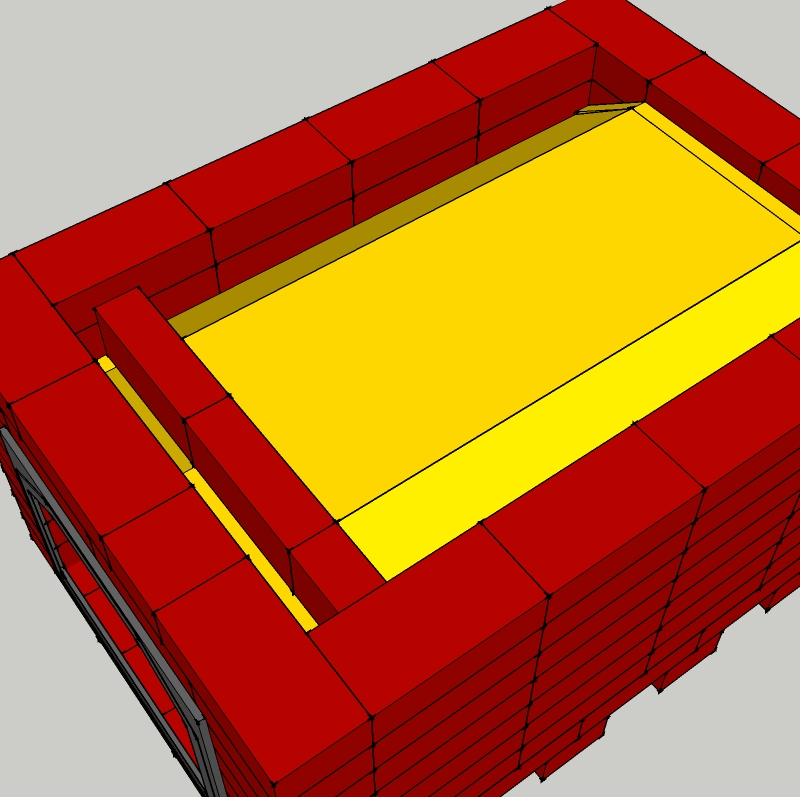

ещё
 Размер файла:  207.4 КБ
 Просмотров:  652 раз(а)
 Размер файла:  185.36 КБ
 Просмотров:  665 раз(а)
 Размер файла:  183.93 КБ
 Просмотров:  653 раз(а)
Сообщения: 2376
СообщениеДобавлено: Чт 18 Сентябрь 2014, 09:07 Ответить с цитатойВернуться к началу
посмотри эту тему, может что почерпнёшь для себя
http://forum.stovemaster.ru/viewtopic.php?t=7624&postdays=0&postorder=asc&highlight=%EB%E5%E6%E0%ED%EA%E0&&start=20
А по твоему проекту:
Под подом надо 2-3 ряда делать минимум, иначе будешь греть пол
Непонятно, как будет поступать воздух?
Uspokoin
Зарегистрирован: Ср 10 Сентябрь 2014, 07:38
Сообщения: 20
Регион: Чебоксары
СообщениеДобавлено: Чт 18 Сентябрь 2014, 09:46 Ответить с цитатойВернуться к началу
Почитаю. А как лучше сделать подачу воздуха?
