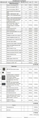

Доброго времени суток. Нужна банная печь, периодического действия факельного типа.Разработанная Колчиным Евгением. Печь примерно на 600 кирпичей. фундамент под печку готов. Жду Ваши предложения:-)
Заранее спасибо. |
Судя по раскладке на фундаменте, Ваша печь 4 на 5 кирпичей, и Вы запланировали 600 штук лицевого и 240 шамота??? Кто Вам так посчитал?
Во вложении смета на "обращенку" Колчина Е.В. размерами 4,5 на 5,5 кирпича, по ценам прошлого года, не считая шамотных плит , вышло около 1900 шт.. Даже учесть что у Вас печь несколько меньше... все равно указанная вами цифра взята с потолка. Это что касаемо материалов.
По высоте... 1,8 метра, для этой печи мало, втулить конечно можно, но макушка "сгорит" напрочь, ну и веником не размахнуться. Перекрышка печи греется не по детски... нужно думать о термоизоляции потолка.
По цене 100 рублей/ кирпич... это минимально возможная цена за печь такого рода.

Во вложении смета на "обращенку" Колчина Е.В. размерами 4,5 на 5,5 кирпича, по ценам прошлого года, не считая шамотных плит , вышло около 1900 шт.. Даже учесть что у Вас печь несколько меньше... все равно указанная вами цифра взята с потолка. |
4.5x5.5x31=767
767x0.8= 614 на саму печь

4.5x5.5x31=767
767x0.8= 614 на саму печь |
Откуда такие размеры? Если изначально было 4х4

4.5x5.5x31=767
Откуда такие размеры? Если изначально было 4х4 |
Это к тому что ваш расчет кирпича вполне объясним. Возможно надо добавить красивого кирпича на распушку и разделки. Но это еще около сотни штук. 200 штук на трубу.
