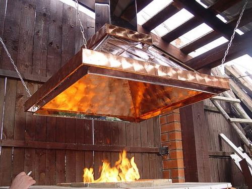

Я, честно говоря, не очень люблю их делать. На улице, когда работаешь, то дождь, то ветер, неуютно однако, но всеже иногда и берусь за эти конструкции.
Колпак из меди и латуни, труба из полированной нержавейки.

На мой взгляд стильно, но не близко ли заборчик ? ! Лист меди, на заборе , не помешал бы.

В этом месте у хозяина сквозняки, поэтому я его опутил как можно ниже, а то дым в трубу не попадает)) Если вы имеете забор деревянный, то там , на месте очага, хозяин кирпичную кладку захотел сделать своими силами, я не стал ему перпятсвовать, пусть делает)

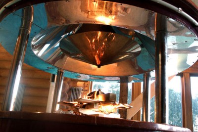

Сергей Елисеев
Сообщения: 302
СообщениеДобавлено: Пн 25 Август 2008, 04:35 Ответить с цитатойВернуться к началу
Игорь Сергеевич, я всегда с интересом читаю Вашу информацию и, порой, удивляюсь, как вы с умением можете перейти от маленькой темы к большой дискуссии и написать по этому поводу целую, страницу, или две. Вернусь к существу первоизложенного вами вопроса. Нужен ли зуб в камине? Я отвечу сразу и без объяснений, я считаю что, ДА! Сейчас я не буду вдаваться в подробности зачем, потому что это вызовет дебаты, в которых я не очень люблю участвовать. Я приверженец старой школы компоновки топки камина и не отхожу от неё с 1978г.
Варианты того, чтобы закрыть висячий камин витражом, поставить дымосос, удлинить трубу и т.д., мы можем отбросить сразу т.к. и без этого можно обойтись, если позволяют условия и противоречит желанию заказчика. То, что из зуба висячего камина можно сделать задвижку, которая вдобавок и регулирует его высоту, то это правильно, и я это делаю давно. Это удобно и не портит фасад камина. На фото виден пример такого регулируемого зуба. Здесь зуб поднимается, поворачивается на 5-10 град. и закрывает дымоход.
Вытяжного вентилятора в уличных шашлычницах, как вы пишете, я нигде не встречал, хотя всяких раз присматриваюсь, как они утроены и каждый раз вижу, что дым в ихний раструб никак не хочет идти.
Выражения «хорошо смотрится», или «красиво» я стараюсь вообще не употреблять, потому что у каждого свой собственный взгляд на эти понятия. Раньше, когда я употреблял такие слова, то иногда попадал в не ловкую ситуацию и люди смотрели на меня удивленно-расширенными глазами, т.к. данные слова у них вызывали противоположный смысл, чем я вкладывал я в них.
Извините, если что не так.
 Размер файла:  63.11 КБ
 Просмотров:  1459 раз(а)
