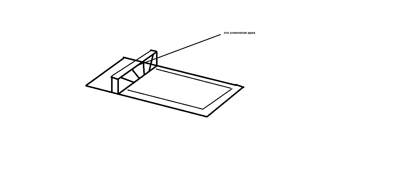

День добрый.
Начал класть печь как в теме http://forum.stovemaster.ru/viewtopic.php?t=7976.
Дошел до ряда когда нужно ставить дверку и перекрывать ее и топку. Отсюда один из вопросов - как правильнее перекрывать не используя металлический уголок(судя по форуму металл в печи плохо). Ширина проема под дверку 430 мм, высота 450 мм получилось, посадочный размер дверки 410х410мм.
Также есть необходимость перенести трубу в центр печи, ибо рядом балки проходят.Как правильно сделать? Чтобы труба не продавила перекрышку.

клинчатая арка . только не забудьте ее перекрыть 2-3 рядами , а под трубой нужно клинчатую арку и сверху несколько редов сужения кладки для перехода в трубу .
Или огнеупорные плиты - до 700 градусов для трубы , до 1500 - для топки .

1. поставить кирпичи на шпильки М-12;
2. собрать рамку из полос чугуна 12х1 см.;
3. вделать в кладку полосу чугунную 500х12х1;
4. подвесить кирпич на четвертях.
А трубу по центру сзади или точно по центру.
Если по центру сзади, то проблем нет.
А точно по центру, надо подумать.
Труба кирпичная на крышу пойдёт? Тогда труднее, вес большой.
Если от задвижки Сендвич на крышу, тогда легче.
А уголок под перемычкой оставь, как у автора. На долго хватит. Не мудри.

В прошлом году не получилось доделать печь, продолжил в этом. Пробовал сделать перемычку из 8 прямых кирпичей и 1 клинового( в форме ромбика), но по итогу в 2-х местах после недели сушки появились трещины и вся перемычка шаталась. Разобрал и вчера поставил ее по 50-му уголку Sad со стороны шамотного ядра проложен базальт 10 мм, снизу планирую положить в 2 слоя базальт, и надеяться что не перегрею уголок.
Трубу надо переносить точно в центр, труба будет из сендвича, так как топить буду раз в 1-2 недели.

Однако, проверил вчера перемычку - кладка подсохла и появились трещинки между кирпичами, похоже не удержится так перемычка Sad
Или может раствор пожестче сделать? Я думаю что ГПС усыхает и уменьшается в объеме, и если будет меньше воды, то меньше будет уменьшаться в объеме шов?
СообщениеДобавлено: Ср 25 Февраль 2015, 09:21 Ответить с цитатойВернуться к началу
воды больше, чтобы выдавливался ГПС как можно больше. Не отдельно клеить а на месте, сделав кружала.
Трещины на ГПС - неправильное соотношение глины и песка.
Труба по центру на что будет опираться?

Кладу на печную смесь терракот, http://www.terrakot.com/jarostoykie-smesi-terrakot/124, половину печи сложил на нее, трещин не наблюдается.
Густота раствора такая, что при вдавливании кирпичей от руки, раствор из шва выдавливается. Через минуту-две уже не давится.
Трубу планирую опирать на кирпичи, уложенные по уголкам в 2-3 слоя. Между ними и шамотным ядром зазор в 2-3 см выложенный базальтом.
