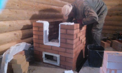

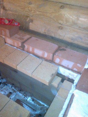

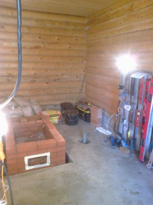

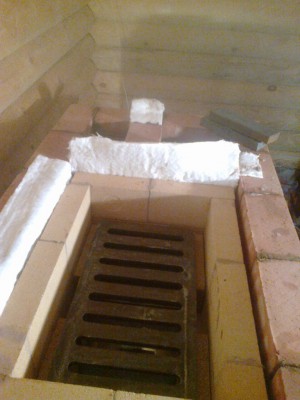

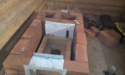

Выпал случай реализовать на практике знания, полученные на семинаре в Дубровке. Это моя вторая печь и первая коммерческая. Так что получаю не только удовольствие от работы, но еще и деньги. Делаю банную фильтрующую печь периодического действия размером 3*5 кирпичей.
На этот раз хочу сделать не просто «квадратик», а «квадратик» с элементами декора. Три стороны печи будут в парилке, а одна, с топочной дверцей – в моечной. Кирпич Витебский, цех № 2. Кирпичик шлифую, но блин, он настолько кривой и разный по размерам, что я порядком утомился соблюдать толщину швов. Вместо базальтового картона использую супервул, материал, который прошел самые жесткие испытания и показал себя только с лучшей стороны. В качестве огнеупорной смеси хотел использовать Вольфсхоер, но заказчик настоял на какой-то финской смеси, которая в разы дешевле. По консистенции и удобству работы можно сравнить с Вольфсхоером, как себя покажет в эксплуатации – покажет время.

То же парюсь с кирпичем разного размера. Много проше подбирать партиями на ряд, через шаблон, меньше гимора с толшиной швов.
СообщениеДобавлено: Вс 21 Сентябрь 2014, 13:54 Ответить с цитатойВернуться к началу
Редкий случай когда заказчик становится печником!!! Аплодирую стоя все получится:-)
СообщениеДобавлено: Вс 21 Сентябрь 2014, 17:00 Ответить с цитатойВернуться к началу
Почему топка не на плашку-размеры позволяют ведь?Используя МКРВ замедлите прогрев красного кирпича.

Dreamdavids писал(а):
Почему топка не на плашку?Используя МКРВ замедлите прогрев красного кирпича.
Постараюсь ответить. Несколько лет читаю этот форум, и как-то в моей голове отпечаталось, что шамотный кирпич лучше стоит на ребро, чем на плашку. На ребро он быстрее прогревается, т.е. температура шамота внутри топки и снаружи быстрее сравнивается, нежели когда кирпич положен на плашку. Отсюда кирпич испытывает меньшее напряжение (разница температур), или точнее, это напряжение быстрее заканчивается, а значит кирпич дольше стоит. Ни в коем случае не претендую на истину, но вот так думается. Это во-первых.
Во-вторых, баня у заказчика срублена из оцилиндрованного бревна диаметром всего 180 мм. Значит теплопотери будут значительными. Что бы их вовремя восполнять, необходим достаточно активный(интенсивный) источник тепла.
Ну и в третьих, быстрее прогревается печь, быстрее прогревается баня, значит сокращается время ее приготовления, что совсем не плохо, в наш скоростной 21 век. Smile
Сейчас ширина топливника получается 32 см. Если кирпич класть на плашку тогда ширина топливника станет всего 20 см (!). Поэтому плашка здесь ну ни как не влезет. Не забываем по 3,5 см между шамотом и красным кирпичем, для прохода вторички. Сделал не 3 см, как это обычно делается, а 3,5. Посмотрим, как эти дополнительные 0,5 см повлияют на работу вторички и прогрев внешних стенок печи.

Николай, опиши пожалуйста, как будешь перекрывать полость ВВ перед колосником. Я как- то поскупился на зазор, 1 см базальтовым картоном заделал, но вижу, что цепляет шамотная нутрянка за наружную кладку. Хорошо, что не у заказчика такая хрень.

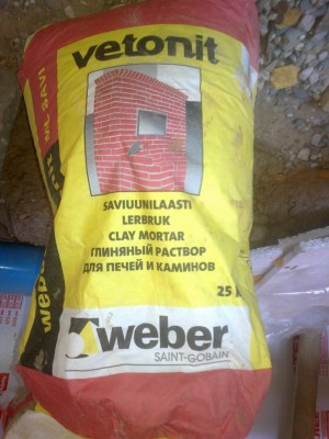

Выкладываю еще пару фото. Огнеупорная смесь оказывается Ветонит. Но, по словам заказчика, этот Ветонит приехал из Финляндии, поэтому качество должно быть непререкаемым. Также, он попросил меня попробовать смесь той же фирмы в качестве кладочного раствора. Эх и дрянь на поверку она оказалась. Судя по описанию, чего в ней только нет, даже цемент. Пластичности ноль. Я даже ни одного кирпича не решился на нее класть. Скрепил кое как на улице три кирипча, что бы заказчику показать, какое г…но он хотел испытать.

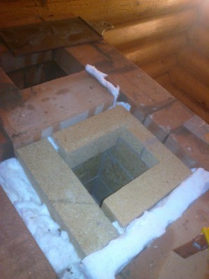

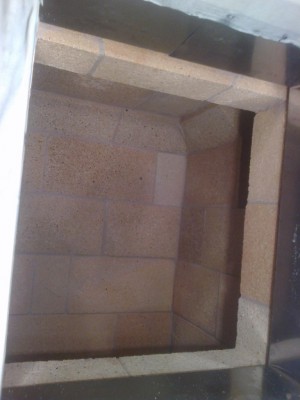

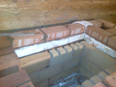

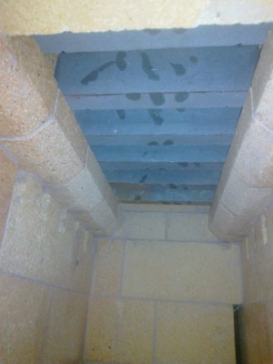

Хоть Е.Колчин и не футеровал опускной канал в своей печи размером 3*5 кирпича, я все же решил это слабое место несколько упрочить. Сделал выпуски на 11 ряду на которые поставлю лещадку до самой задвижки ХХ. Как-то оно так надежнее будет на мой взгляд, не хочется что бы стенка печи затрещала на против хайла.

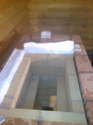

Вторичку уже подготовил, и как раз завтра и планирую ее перекрыть.

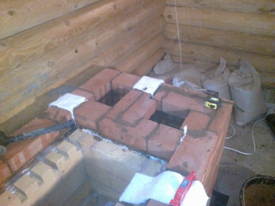

Примыкание перекрывающего кирпича с внешней стенкой печи прокладываю 10 мм супервула для компенсации теплового расширения и в качестве уплотнителя (не дает ВВ гулять между стенок). Ну а далее по фото все понятно.

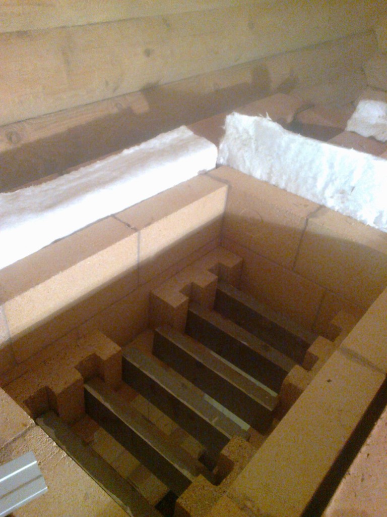

Затем формируется каменка. Причем супервулом прокладываю всю стенку, которая граничит со стеной парной. Пусть печь дольше аккумулирует в себе тепло и отдает его большей частью через стенки выходящие в центр парной (здесь оставлен лишь воздушный зазор). Заодно узнаем, как снижает температуру внешних стенок печи 10 мм супервула по сравнению с не защищенной стенкой.

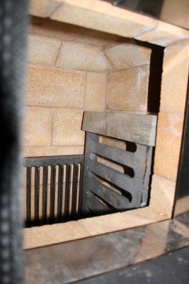

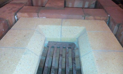

В связи с тем, что в качестве катализаторов я использую чугунные чуки размером 250-60-30мм, поэтому и делаю заужение топливника до 220мм, иначе чук просто провалится вниз. Вот что получилось:
Кстати, на последней фото хорошо видно, что слева и справа также получились как бы вспомогательные ХХ, или огневые каналы. Таким образом, камни омываются огнем со всех 4 сторон, ну и естественно снизу.

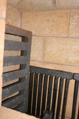

Больное место в банной печи- колосник...Когда ЗМЗ накрылся медным тазом, вывезли термички с потрохами в цветмет, и я там нынче поживился...Легированый чугун, это не решётки дождеприёмников, если интересно- наведу wink
Kolek2012
Сообщения: 445
Регион: Нижний Новгород
СообщениеДобавлено: Ср 24 Сентябрь 2014, 21:35 Ответить с цитатойВернуться к началу
В моей банной печи такой усиленный колосник стоит уже 2,5 года. Только расплылся в ширину на несколько сантиметров, в остальном полный порядок. Любой металл (чугун) имеет свой срок эксплуатации, один чуть дольше, другой меньше и все они требуют рано или поздно замены. Поэтому на первый план выходит легкость и простота замены расходных материалов, к коим можно отнести как колосник, так и катализатор.
А за информацию по легированному чугуну буду благодарен.
Андрей ..
Сообщения: 1175
СообщениеДобавлено: Ср 24 Сентябрь 2014, 21:43 Ответить с цитатойВернуться к началу
Не понял...У меня колосники из этой серии стояли и стоят, без видимых изменений.
На мой взгляд, это наилучший вариант колосников. Интересно было бы узнать поподробнее о поплывших...Правда, меня несколько смутил интерес хозяина пункта к содержанию никеля, его прибор показывал разное его содержание в решётках...но разве никель важен, а не хром?

Здравствуйте Николай.
Не похоже что раствор приехал из Финки, на финском нет ни слова по русски, а этот сделан для России и в России. А на счет сави вы зря, к нему нужно просто привыкнуть, прекрасная смесь.
Я всегда думал, что цемент (в смеси есть добавление цемента) не расширяется при тепловых нагрузках, а значит будет трещать, тем более в банных печах, где нагрев стенок локально превышает 100 градусов.
Евгений Романов
Сообщения: 620
СообщениеДобавлено: Вс 28 Сентябрь 2014, 21:10 Ответить с цитатойВернуться к началу
Спорить не буду, но сложили печь банную в финке на этом растворе (другого там не было), эксплуатируют нещадно уже второй год, трещин нет.

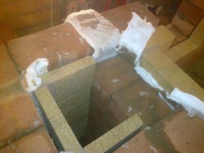

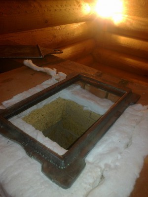

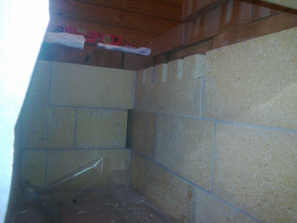

Один из основных узлов печи - задвижка ХХ. По совету старших товарищей задвижку устанавливаю строго в красный кирпич. Шамотный пусть живет своей, отдельной жизнью.

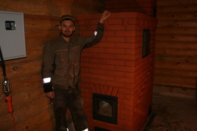

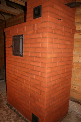

СообщениеДобавлено: Ср 8 Октябрь 2014, 16:39 Ответить с цитатойВернуться к началу

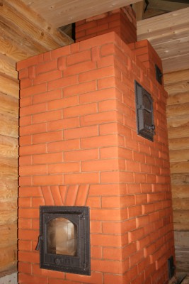

Не прошло и месяца и вот, объект сдан. Дым пущен. Печь, настоящий гоночный болид. Мгновенно отзывается на регулировку поддувальной дверки. Как говорил в своих лекциях Колчин Е., банная печь должна обладать куражом. Его здесь предостаточно. Сейчас идет сушка, а через 1,5-2 недели сделаю настоящую, генеральную протопку. Надеюсь, второй блин уже будет без комков Smile
