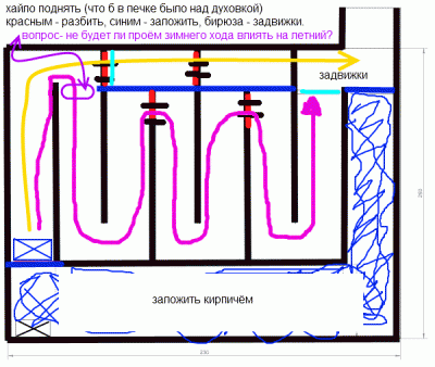

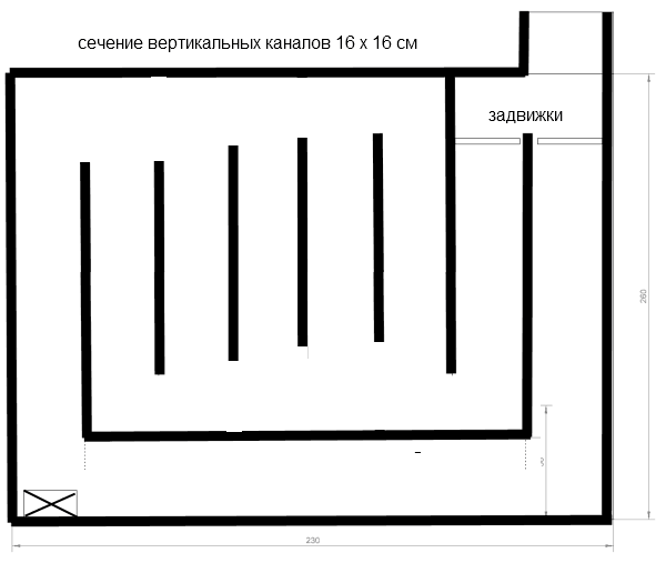

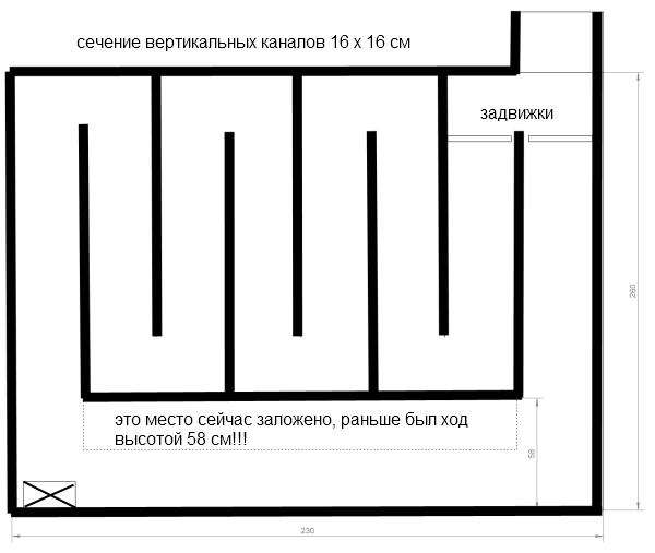

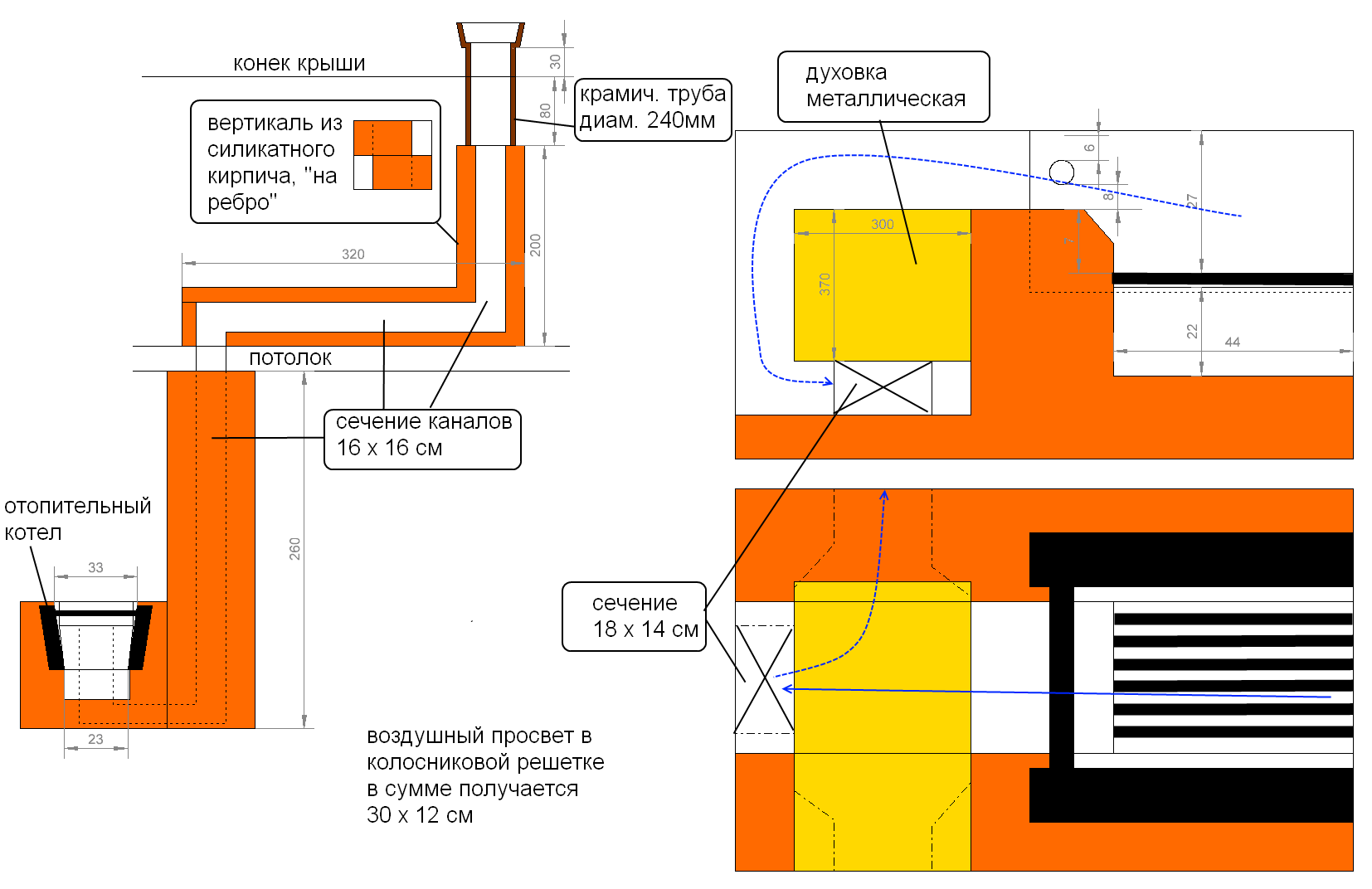

В деревенском доме есть печь. Проблема в том, что она горит только в мороз и при ветре. В теплую погоду и тем более в штиль - растопить не получится - весь дым идёт в дом. С прогревом ситуация улучшается, но суть та же - если на улице тепло (например +10) или штиль, то растопить очень сложно. ДАже растопив, и прогрев, можно наблюдать иногда небольшие струйки дыма над плитой ,т.е. тяга неуверенная. Надоело терпеть - решился разобраться.После осмотра печи и изучения интернета возникли некоторые мысли, но хотелось бы получить совет от опытных специалистов.
Насколько хватило информации из интернета, выявил два существенных "косяка" - хайло ниже дверки поддувала, и безобразно сложенный отопительный щиток (за размер летнего канала в 58 см и говорить нечего Shocked ). Не смог найти информацию по высоте топки, площади колосников и взаимосвязи с сечением дымохода и дверки поддувала. Подскажите правильность задумки и незамеченные ошибки.
Еще вопрос: в печи поперёк выхода из топки стоит труба, соединяющая половинки котла, она влияет на тягу? (размеры на картинке)
Картинки печи и планируемых переделок:

СообщениеДобавлено: Чт 2 Октябрь 2014, 09:30 Ответить с цитатойВернуться к началу
Летний ход надо бы для растопки. и трубу дымовую желательно без поворотов делать.

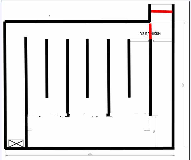

Vova-U
Сообщения: 979
СообщениеДобавлено: Чт 2 Октябрь 2014, 13:10 Ответить с цитатойВернуться к началу
Летний ход там как раз есть, он пОнизу идёт в трубу. Д.Б. в 3-4 ряда
Боров на чердаке сделать в три ряда по высоте и хоть чуть-чуть, да наклонный (на два уголка поставить под наклоном), зашить железом от пожара и утеплить.
Плюс изменить щиток
Подробнее про такие щитки расспросить Вогнистого, он такие делает и советует

СообщениеДобавлено: Чт 2 Октябрь 2014, 16:34 Ответить с цитатойВернуться к началу
Vova-U писал(а):
...Плюс изменить щиток...
Принимал бы у Вас теорию - за схемку поставил бы "неуд" Sad
Совестно д.б. Confused

СообщениеДобавлено: Чт 2 Октябрь 2014, 18:30 Ответить с цитатойВернуться к началу
Полностью согласен, летний ход должен быть как можно ближе к верхней части дымохода, то-есть самый ближний путь к трубе.

СообщениеДобавлено: Чт 2 Октябрь 2014, 21:26 Ответить с цитатойВернуться к началу
Этого будет достаточно, чтобы работало. А вообще лучше перебрать на два колпака.

СообщениеДобавлено: Чт 2 Октябрь 2014, 22:50 Ответить с цитатойВернуться к началу
Есть еще понятие " топочное напряжение" кто считал?

СообщениеДобавлено: Пт 3 Октябрь 2014, 23:18 Ответить с цитатойВернуться к началу
для начала можно поизучать Гост 2127-47 здесь
Da4nik
Зарегистрирован: Сб 27 Сентябрь 2014, 14:42
Сообщения: 5
Регион: Луганск
СообщениеДобавлено: Чт 9 Октябрь 2014, 22:03 Ответить с цитатойВернуться к началу
Пока переделал только часть задуманного - изменил выход и поднял хайло. Ситуация стала значительно лучше - теперь печь при растопке практически не дымит, не зависимо от погоды и температуры самой печи. Но тяга всё равно какая-то не уверенная, хоть огонь и тянет в трубу, но не "гудит". Вот сегодня на улице +8, насыпал углём и вечером начал ощущаться запах чада - т.к. уголь разгорается менее активно, чем дрова, то тут и проявилась неуверенность тяги.
В общем буду продолжать. Планирую для начала летний ход довести до ума, что бы в тёплую погоду не было проблем. Не могу обосновать, но интуитивно пришел к выводу, что он должен идти по верху щитка, об этом же и Александр Кузнецов советует. Со школы известно, что горячий воздух поднимается в верх, а тут его заставляли против законов идти Smile да еще в ход высотой 58см (как известно из физики - при расширении обьема падает скорость газов, если не запамятовал).
Ну а далее посмотрю, если улучшений будет не достаточно, возьмусь за трубу.
