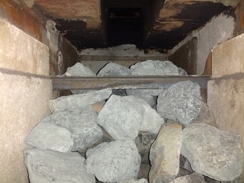

Печь собрана года 3 назад, сейчас начинаем париться, возник вопрос,
Фото каменки:
Для чего по дальним стенкам слева и справа, базальтовый картон?
Какое его назначение и не будет ли он смрадить и портить воздух в парной?
Безопасно ли?
Спасибо за Ваши комментарии.

Да, конструкция интересная! Про базальт лучше спросить у вашего печника, а заодно и про стальной уголок поперёк каменки. Бог его знает, что он имел в виду? Может температурный зазор так обеспечивал? Пока не начали топить залезте и вытащите его - делать ему в каменке абсолютно нечего.

Огнеупор, кончился раньше чем базальт.
