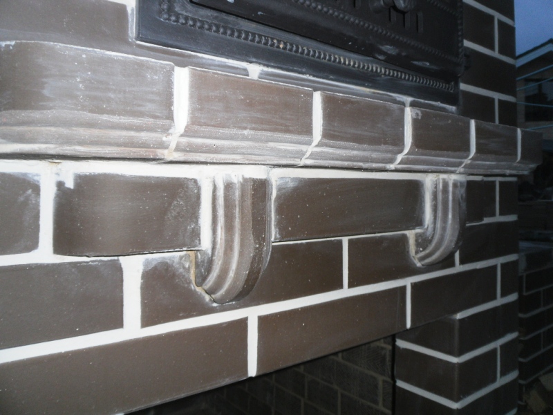

Затирка от терракота на коричневом лоде смывалась тяжело с кирпича, выглядит так
 Размер файла:  200.23 КБ
 Просмотров:  1220 раз(а)
