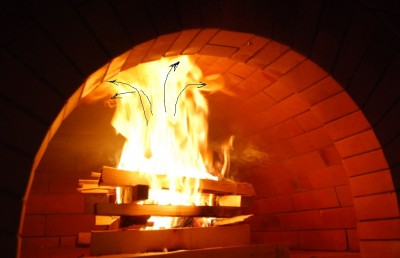

Каков угол подъема свода в Русской печи считается оптимальным?
Получаем треугольник при разрезе печи вдоль. Раскаленные газы стремятся занять всегда наиболле высокую точку в топливнике.Для более полного сгорания
это выгодно.
Также хвалят форму свода -БОЧОНОК.
ТАК КАкОЙ ПРЕДПОЧТИТЕЛЬНЕЕ НА ВЗГЛЯД СПЕЦИАЛИСТОВ?
Опора свода печи на заднюю стенку или свод вплотную к задней стенке? У кого каие мнения?
Сергей68
Сообщения: 855
СообщениеДобавлено: Сб 18 Октябрь 2014, 21:29 Ответить с цитатойВернуться к началу

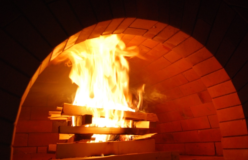

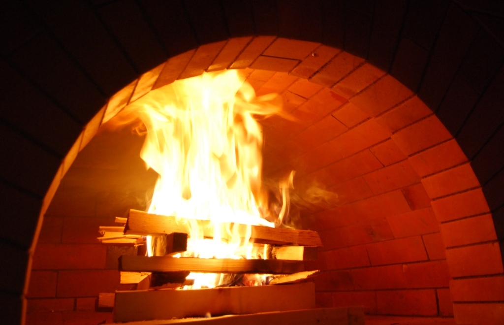

По поводу угда не скажу... делаю 4 см. на 1метр длины горнила. По бочкообразному сказать не чего... для того что бы сказать что то вразумительное, нужно хотя бы зиму прожить с такой печью. Произвести расчет логически можно, но это будет субъективно, при расположении клети посередине пода... да возможно... источник тепла в центре и с бочкообразным небом все прогревается равномернее. А если не одна клеть ?? а несколько ( что и бывает практически всегда), и все практически в заднюю часть пода... тогда как???
У крайней РП, на фото видно что пламя доходя до неба разделяется на 4 части, и кмк прогрев неба будет равномерным ( не смотря на то что он и не бочкообразный).

СообщениеДобавлено: Сб 18 Октябрь 2014, 22:47 Ответить с цитатойВернуться к началу
А зачем тебе, Печка?
Себе, или клиенту?
Если клиенту - сделай небольшой подъём дальней трети пода, только не очень крутой, что б туда можно было горящие дрова с углями сдвигать.
Когда весь под с уклоном - и класть его сложнее, и кирпичи менять впоследствии, и посуда под наклоном стоит, стремится завалиться к устью.
А если себе или бюджетный заказ - собирай помпейку, и не парься.
Бочёнок, конечно, лучше чем просто полуцилиндр, но ты прикинь сам:
1) Бочёнок по кладке ГОРАЗДО сложней родителей - цилиндра (РП) и сферы (помпейки)
2) Лучшие условия для приготовления пищи обезпечивает сферический свод, и класть шарик проще бочёнка, ибо можно обойтись вовсе без кружал.
3) Классический цилиндр РП как раз посерёдке стоит, получается, и готовить в нём хорошо, и класть не так геморно, как бочёнок.
Козловский как-то говорил, что не имеет смысла начинать апгрейд, если результат не буден виден визуально, а это примерно 25-30%.
В смысле - бочёнок сложнее цилиндра в кладке раза в 2-3, а разница во времени приготовления еды или вкусе вряд ли ощутимая (5-10%).
Т.е. имеет смысл класть бочёнок, только если ты монстр кладки бочёнков, или если это фирменная идеальная печь себе или в детдом, или если клиент захотел, и подтвердил свои хотелки хрустящей пачкой дензнаков.
Сам я РП и тем более - РП с бочёнком не клал, так что всё вышенаписанное - статистика и умозаключения.
Сколько я видел роликов про РП - большинство, если не все, именно пристраивают заднюю стенку к своду.
Странно, но сам бы я опирал свод на стенку, мне кажется - так логичнее и технологически правильнее. Наверное - я пока не знаю каких-то секретов постройки РП, или пропустил в книжках.
