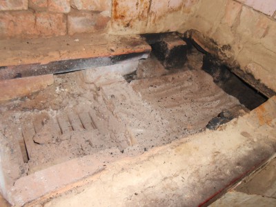

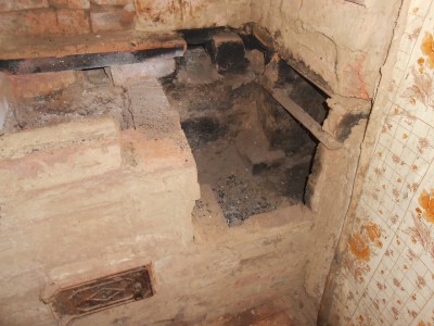

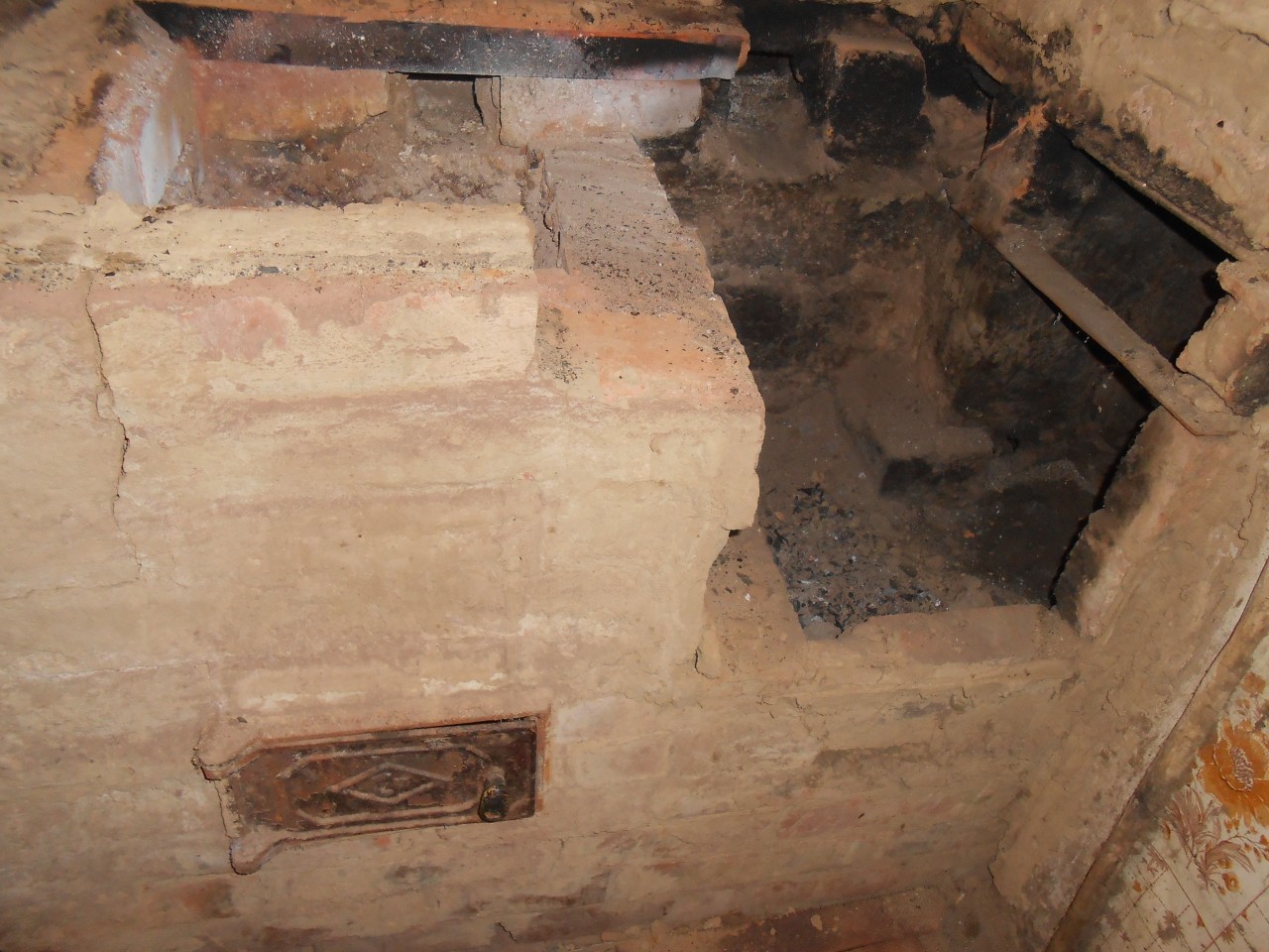

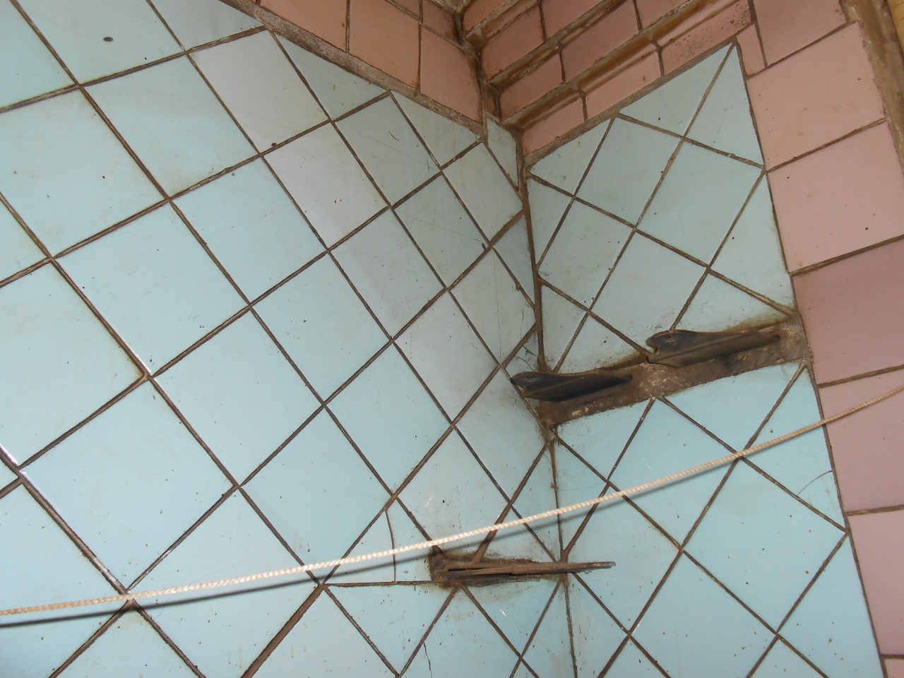

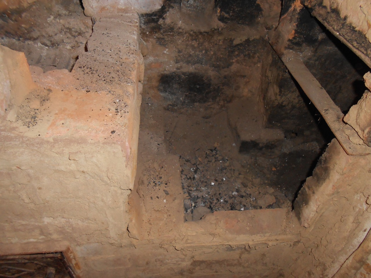

Здравствуйте уважаемые печники!Требуется Ваша помощь и совет.В общем история такая,плохо греет один из щитов(их всего 2)Печь топится углем,горит постоянно(тушим раз в неделю чтобы хорошо почистить топку).Все работало хорошо пока не позвали "печника"Что он там делал я не знаю и найти его не могу это было лет 5 назад,в доме жила бабуша она и звала его.Короче снимаю я плиту и вижу такую картину как на фото и что с этим делать ума не приложу.Подскажите как должно быть,может перегородка какая нужна или еще что?Что это вообще за печь(название или подобную можно найти где нибудь)?

Вот еще фото

Да,кстати еще духовка прогорела хочу ее убрать,но не знаю как заполнить место где она была?Сбоку заложу кирпичом,а как быть с пустотой внутри?

Вы всё-равно будете убирать прогоревшую духовку...
Пришлите фото без духовки и золы, тогда будет понятнее...

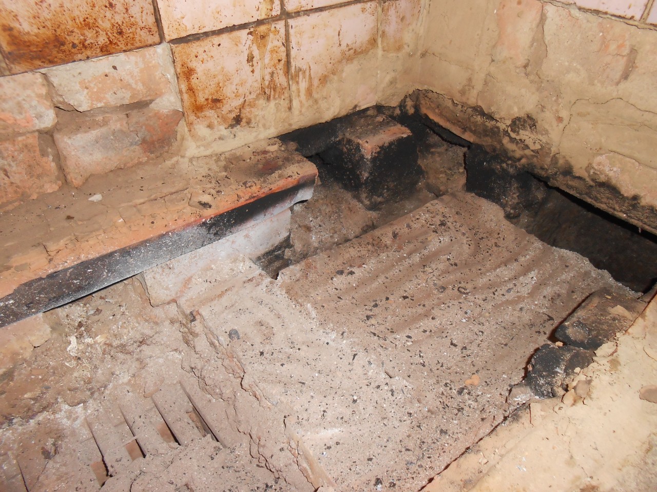

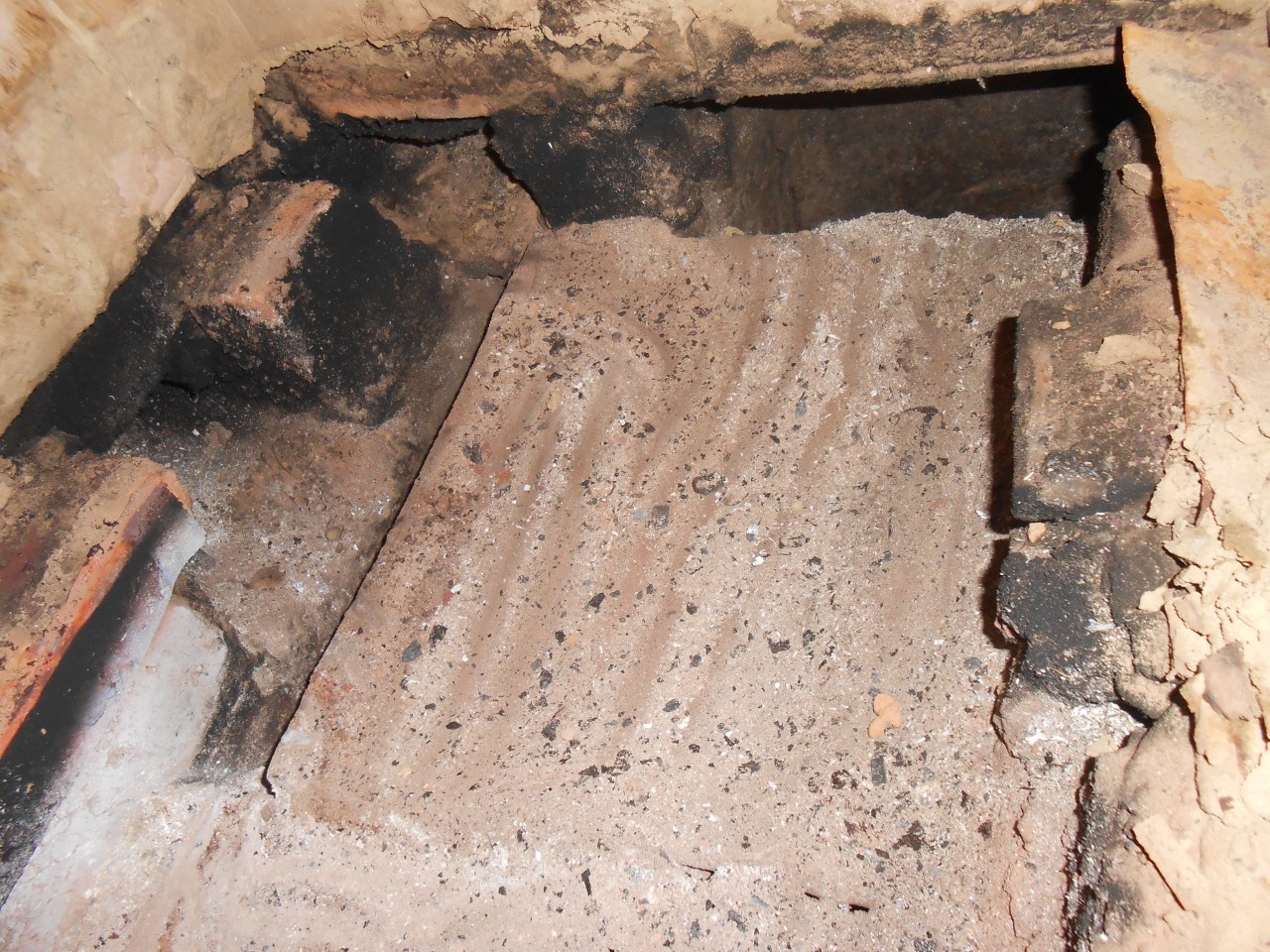

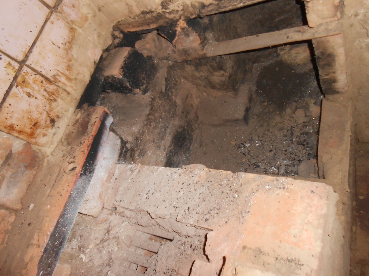

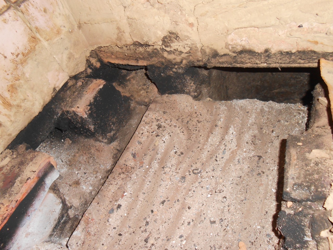

Спасибо что отккликнулись!Вот фото без духовки

Валентин Стрибук
СообщениеДобавлено: Пн 20 Октябрь 2014, 22:25 Ответить с цитатойВернуться к началу
Похоже была обычная схема - дым шёл в дальнюю полость за духовкой, опускался вниз и под духовкой засасывался в щиток.
Наверное переделка была следующая
закрыли канал из-под духовки и открыли вход в щиток сразу под плитой, хотя достаточно было прочистить канал под духовкой.
1.Для начала заложите отверстие, оставшееся после духовки, положите плиту и протопите. Прочувствуйте, что получилось...
2. Даже если всё нормально, попробуйте опустить прогрев пониже - откройте отверстие в щиток, которое было из-под духовки и закройте отверстия сразу под плитой. Разжигание несколько затруднится (газету в чистку под трубой), а прогреваться может ниже.
Пустота думаю не будет сильно мешать, а если варочные качества ухудшатся - поставите там кирпичи.

СообщениеДобавлено: Пн 27 Октябрь 2014, 00:13 Ответить с цитатойВернуться к началу
Как и обещал пишу о том что получилось, поступил я именно так как вы мне советовали т.е. закрыл верхние отверстия и открыл канал из под духовки, результат следующий - щиток который до этого не грел(тот который где "полость за духовкой")теперь греет так что кафель посыпался, но вот другой(где были два отверстия)еле теплый. Посоветуйте как зделать так чтобы тепло распределялось равномерно на оба щитка? Может я упустил что важное?
