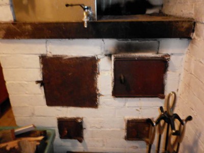

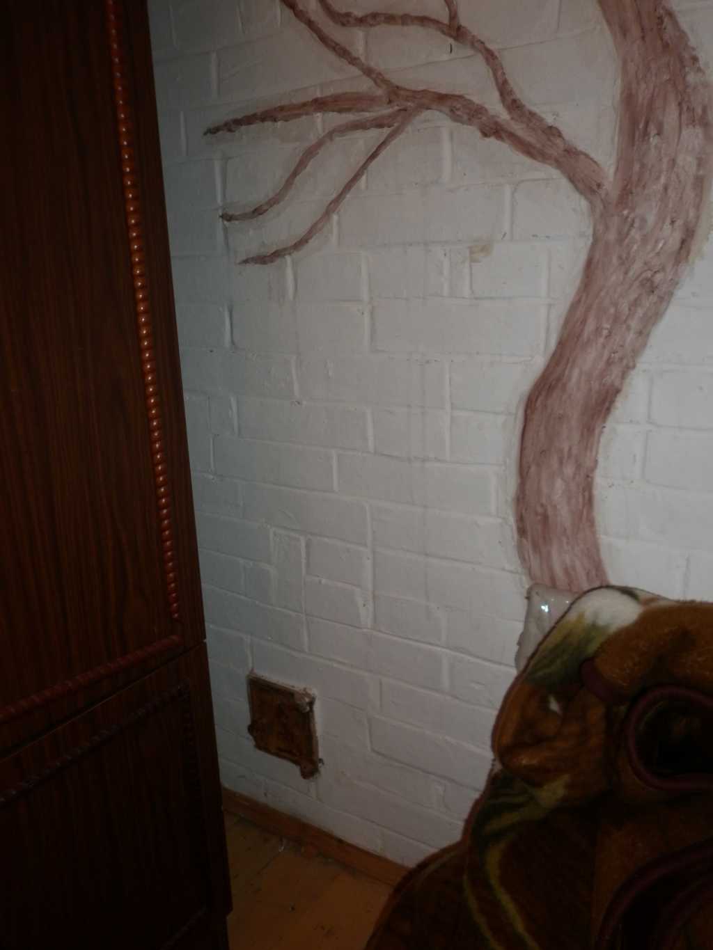

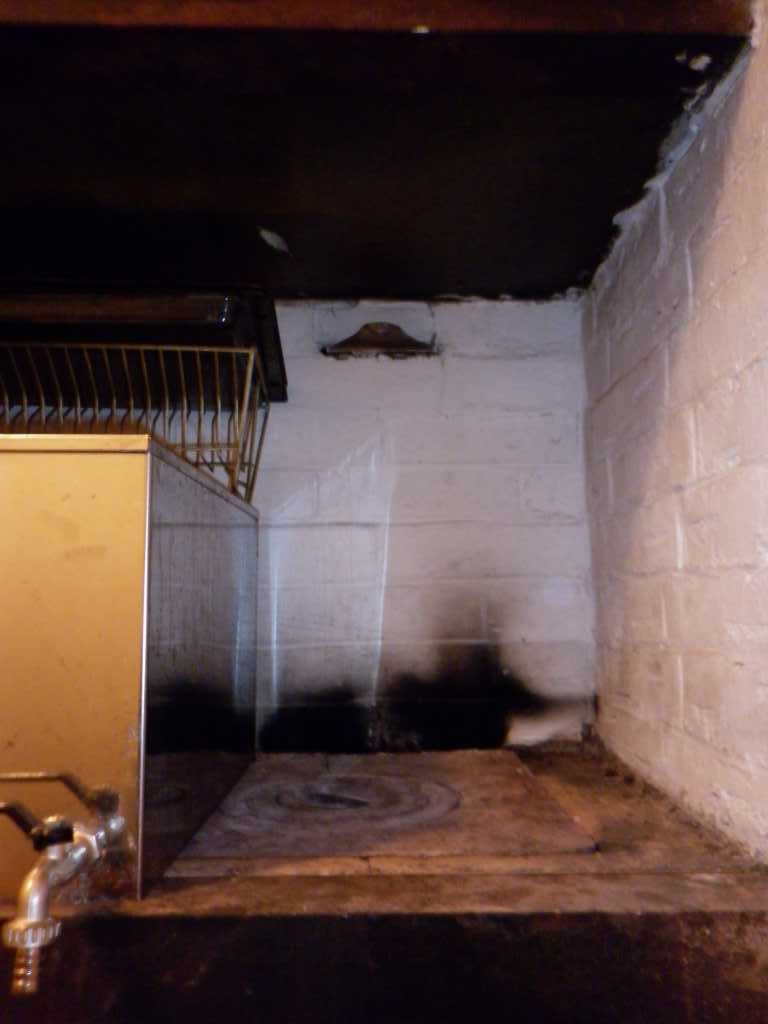

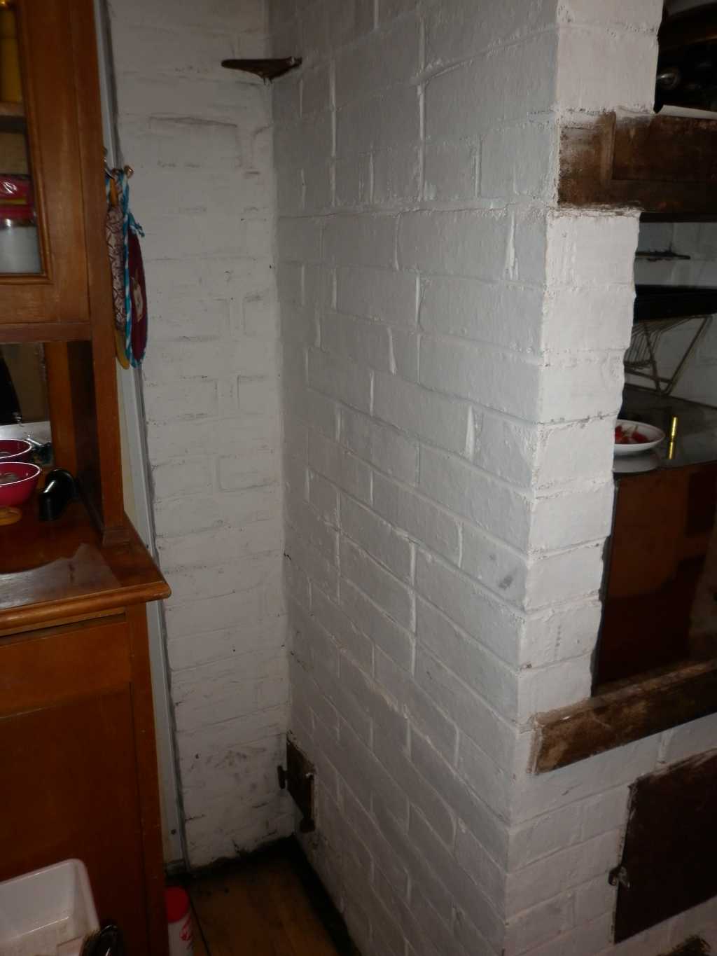

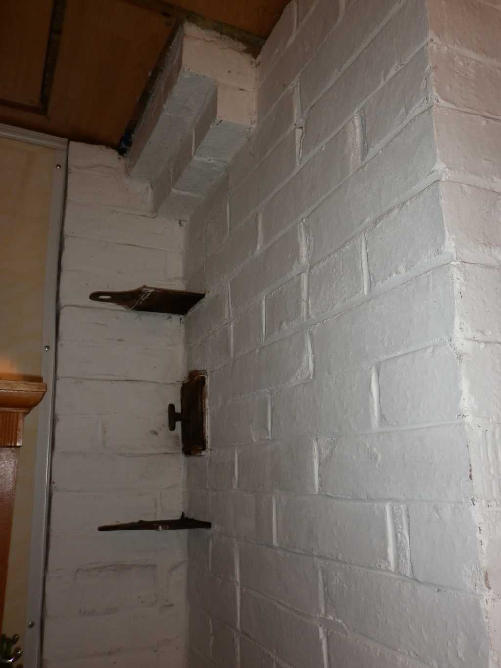

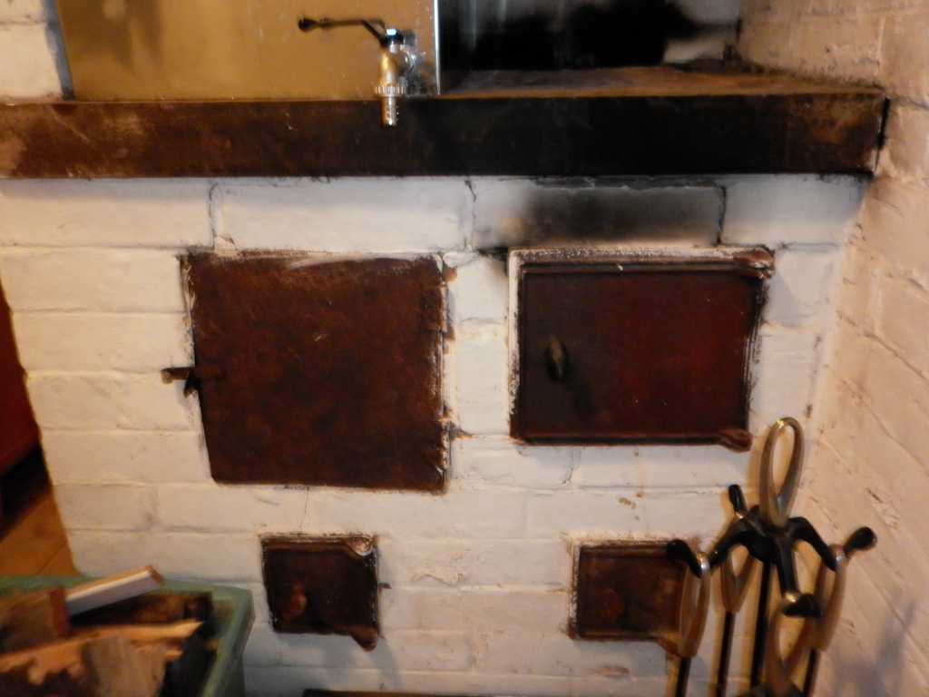

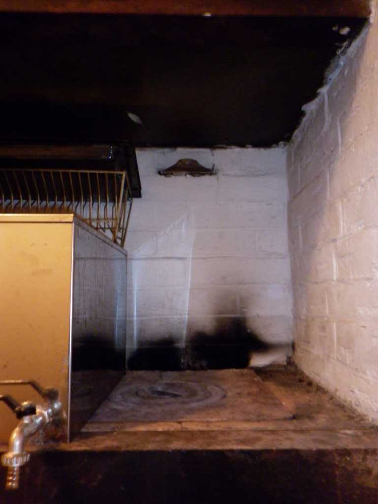

Уважаемые форумчане, подскажите пожалуйста как правильно топить данную печь.
Думаю что приложенных фото, для опытных хватит чтобы определить ее тип.
В большей степени интересует есть-ли в этой печи т.н. ЗЛХ, и как ей правильно пользоваться, чтобы нагреть печь полностью (для зимы), а не только для приготовления пищи.
задняя стенка
 Размер файла:  61.77 КБ
 Просмотров:  601 раз(а)
боковые задвижки
 Размер файла:  69.12 КБ
 Просмотров:  606 раз(а)
нижняя прочистная дверка
 Размер файла:  72.45 КБ
 Просмотров:  617 раз(а)
варочная поверхность/задвижка
 Размер файла:  50.17 КБ
 Просмотров:  599 раз(а)
топка (слева)+духовка
 Размер файла:  59.75 КБ
 Просмотров:  619 раз(а)

Откойте все маленькие дверки и выгребите оттуда всю золу и копоть.
Особенно сложное и глубокое пространство будет позади левой нижней чистки под плитой (под духовкой), там и стоящие кирпичи будут посредине, аккуратней с ними.
Под трубой нижняя -- задвижка летнего хода
А над плитой видимо ещё более летняя, наверное она отключает духовку (левая дверка с чисткой по фронту печи)
Правая дверка под свободной конфоркой -- топливник, там д.б. колосник
Откойте все задвижки и потопите печь, когда протопится (4 полена) закройте верхнюю задвижку, через час потрогайте -- где стало тепло
По идее если я догадался правильно -- закрытие второй задвижки под трубой приведёт к тому что станет греться правый зад (если смотреть со стороны перед плитой)
А если закрыть задвижку над плитой -- начнёт греться низ духовки
Наверное так, но могу ошибиться.

При некоторых экспериментах, изначально предполагали что задвижка над ВП, это ЗЛХ, и топили только с открытыми боковыми.
Потом поступили наоборот:
закрыли задвижку над ВП, и открыли нижнюю боковую, заметно нагрелась задняя стенка (на фото с деревом), но все равно эта перемена вызывает некоторые сомнения, поскольку до этого печь топилась около 1,5 ч. и возможно первый вариант топки привел к нагреванию задней стенки.
Вот и уповаю на Вашу помощь.
Также пытался попеременно "играть" задвижками
верхняя открыта постоянно (поскольку при ее закрытии печь сразу начинает дымит), и попеременно открывал/закрывал 2 оставшиеся, пытаясь по интенсивности горения/гулу определить малый/большой оборот, но никаких явно выраженных изменений не заметил.
Еще для информации: если открыть прочистную дверку между боковыми задвижками, то виден горизонтальный канал, который заканчивается тупиком примерно на середине печи, а в нижней его плоскости выходит 2 канала с расстоянием между ними примерно с ширину кирпича (это я увидел когда чистил полностью через трубу весь дымоход, и сажи было немало, остальную чистку проведу уже по теплу).

Ну по идее -- пламя из топки должно пройти под плитой, обернуться вокруг духовки и где-то в середине плиты внизу выйти в задний щиток.
Это классика
что там дальше намутил печник -- неизвестно, но опять же по идее слева всё это через ЗЛХ, если она открыта должно уходить сразу в трубу.
А если ЗЛХ закрыта газы должны некоторым образом поблуждать по щитку и через подвёртку справа щитка почти от пола устремиться вверх и потом свернув влево выйти к трубе.
Но у печника что-то посредине сделано, поэтому я и предположил, что это прямой выход наверх прямо от плиты, мимо духовки (и бака с водой)
Но в таком случае неясно, что же там делается сзади в щитке
Это только если тут есть печники, которые делают именно такие же щитки -- они вам скажут.
Может я и ошибаюсь
