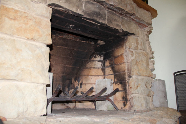

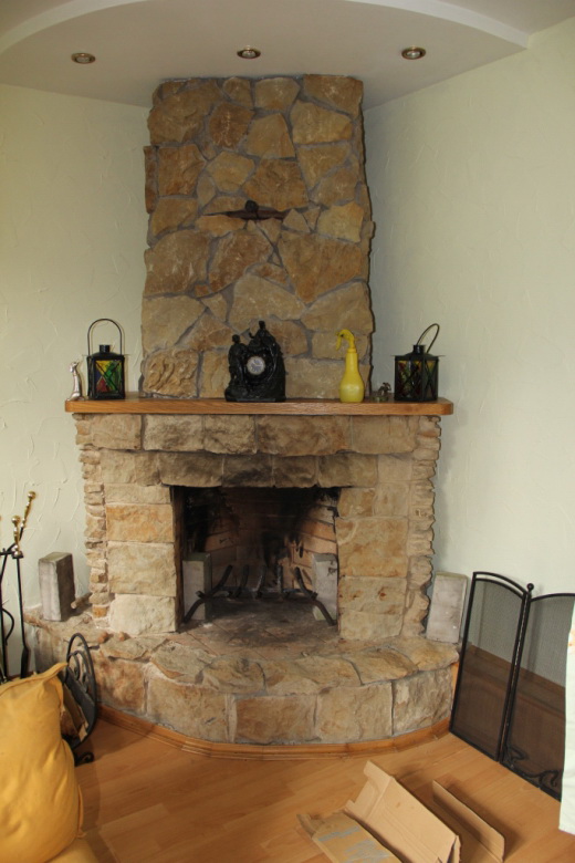

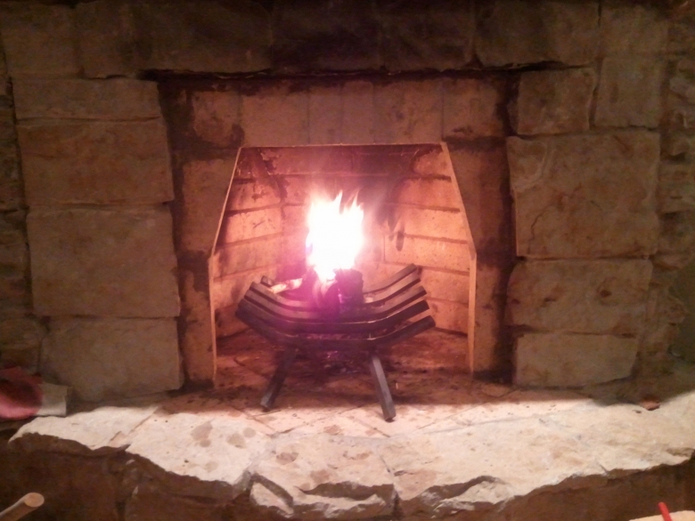

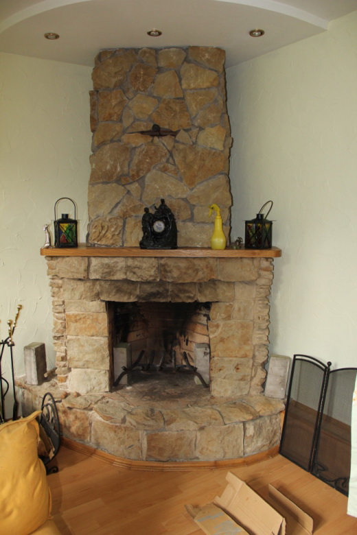

Приветствую всех.
Дружественная семья попросила разобраться с камином, который лет 10 назад построили (не сами, конечно), растопили несколько раз, проветрили дом-покрасили стены, и больше не трогали, ибо дымил он нещадно.
Практика мне нужна), тем более, что на печную стезю меня подтолкнули именно они.
Камин удивил сразу, в нём, как бы это помягче сказать, дымосборник интегрирован в комнату, т. е. горячие газы рассчётно выходят в комнату, поскольку ни дымового зуба, ни како-либо задерживающего порожка или колпака в нём нет.
Выходят, конечно, не весь дым, часть уходит в трубу, с ней повезло - она есть.
Решил аккуратненько протопить, наколол микро-полешек, развёл на металлической решётке у дальней наклонной стенки огонь, прогрел трубу пол-часика), что б тянуло, и начал аккуратно подкладывать поленья обычного размера.
Всё шло хорошо, из трубы поднимался только прозрачный горячий воздух, дрова ровно горели, ничто не предвещало дыма)

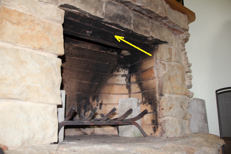

Дым пришёл с первым НЕидеальным поленом, вернее - с куском бруса или с какой-то коряжкой. Она чуть-чуть задымила, дым ткнулся в перекрытие ТК, не поместился в щель дымохода, и, не встречая на пути препятствий, повалил в дом.
Короче, если топить сухими как порох дровами небольшого размера, сдвигая их в центр дальней наклонной стенки, и особо много не подбрасывать - жить можно.
Но топить в неидеальном мире неидеальный камин идеальными дровами неправильно)
Да и, насколько я понял из опубликованного здесь опыта некоторых бук - "дымит"-то камин и когда горение кажется чистым, просто опасные газы прозрачны, и создаётся ложное впечатление нормальной работы вытяжной системы.
Что собираюсь делать со всем этим:
2) Конечно - починить и нарастить трубу, но - не в первую очередь.
1) Сложить из пилёных шамотных кирпичей арку в передней части топки, возможно - закрепив её верхнюю часть за уголки перекрытия ТК
или
Отбить декоративный камень по периметру топки, подобрать на стройрынке подходящие куски побольше, и сформировать арку (дымосборник) из того же камня.
Понимаю, что халтура, но - проблему по сути решит, камин каждый день топить не будут, а утечка ДГ в помещение прекратится.
или
просто вырезать из металла козырёк необходимой размероформы, но меня попросили по возможности обойтись без металла, что бы не городить выставку материалов - кирпич, дерево и камень в отделке уже присутствуют)
С интересом прочту ваши мнения, советы, и способы решения подобных ситуёвин.
Единственное - прошу воздержаться от критики в адрес мастера, клавшего камин, наверняка он присутствует здесь и за 10 лет умножил своё мастерство.

Дмитрий, здравствуйте!
Что касается самого камина: "Отбить декоративный камень по периметру топки, подобрать на стройрынке подходящие куски побольше, и сформировать арку (дымосборник) из того же камня." - На мой взгляд самый нормальный вариант. Плюс добавить скос, в этом месте, вырезанный из шамотного кирпича (главное хорошо его закрепить). Всему объему дыма будет легче уходить в дымоход, а новые камни все перекроют. Топка по высоте станет немного меньше, но проблема, в совокупности с работами по дымоходу, решится. А углы "новой топки" (самой ее формы) можно закруглить. Камину это придаст старины, красиво должно смотреться. Только сколоть придется побольше, зато это даст возможность аккуратней сформировать внешний вид топки.

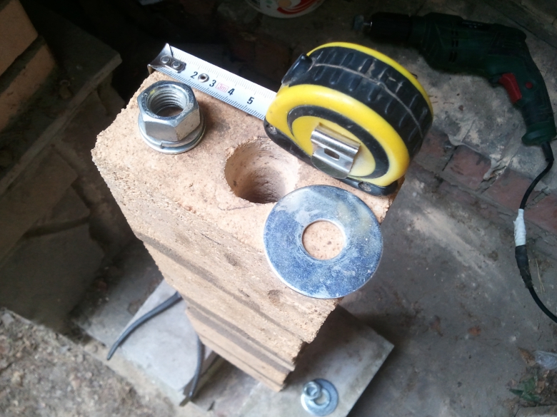

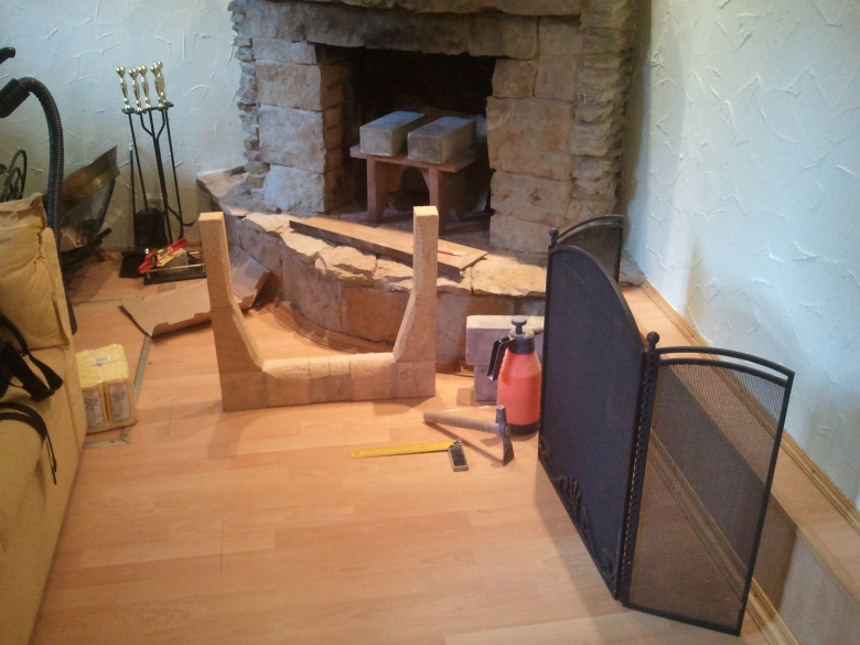

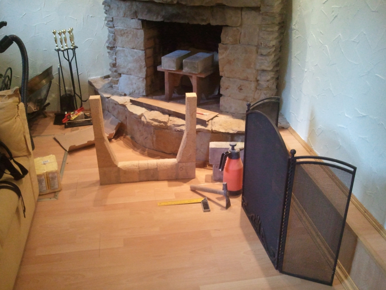

Что я в итоге сделал:
1) Собрал за три подхода (впервой-то) не совсем понятную штангу), зачем-то - из разного размера кирпичей), люблю преодолевать трудности, наверное..
2) Вырезал составные ножки.
3) Что бы во время топки металлический уголок, расширяясь, не порвал штангу - проложил сверху и по бокам от неё полоску фольгированного базальтового мата, щели закрыл гпс-ом, составные ножки - на гпс + просеянная шамотная пыль от распиловки и сверления кирпичей.
Цель достигнута, камин больше не дымит, если что - обращайтесь)

СообщениеДобавлено: Пт 24 Октябрь 2014, 09:18 Ответить с цитатойВернуться к началу

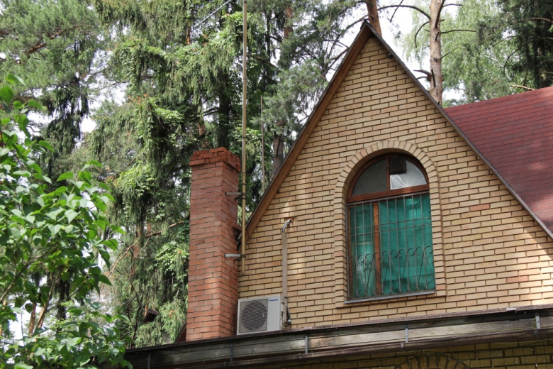

Высота портала слишком уж. Пробуй ее отрезком двп прикрыть на 30 проц.
В таких случаях вешают шторку из жести- и масса холодного воздуха поступающего в дымосборник уменьшится. Луяший вариант Вы получите если в мастерской по металлу закажете воротики кованые с отверстиями. В течении часа он прогреется и дымить вероятно не будет.
Возможны ошибки при строительстве были допущены- не видно ро фото все.
Выход с воротами-довести объем воздуха для горения до стехиометрического-т.е столько сколько нужно для горения вашего объема топлива.
Лишний воздух не принимающий участия в горении охлаждает трубу и она уже не тянет вверх холдный дымовой столб дыма.
Оштукатурьте и утеплите трубу на чердаке. Сечение и высоту бы узнать.
