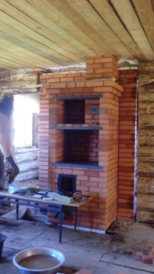

Уфф, наконец то свершилось!
Сложили нам печь!
Как и обещала-отчитываюсь и выношу на суд)
Пока ещё совсем свежак, в процессе окончания работы.

Ср 20 Май 2015, 21:05
Где прячется распушка ТД четверика?

Чт 21 Май 2015, 08:22
любите вы сокращать всё между тем дама и не поняла что есть ТД... надо вот так:у трубы нет распушки-этакого ступенчатого уширения трубы у потолка.
Возможно балка близко или печник просто поленился с ней возиться

Чт 21 Май 2015, 08:41
Где прячется распушка ТД четверика?  |
Там где- то прячется плотник с пилой, сейчас набросится выпиливать проём, с безопасными расстояниями до дерева...

Чт 21 Май 2015, 09:12
| internet_pechnik писал(а): |
Возможно балка близко или печник просто поленился с ней возиться |
Нее, распушки и правда нет. на втором этаже труба металлическая.
Что делать? может надо чем то проложить?

Чт 21 Май 2015, 09:13
Ну кстати и балка близко...
