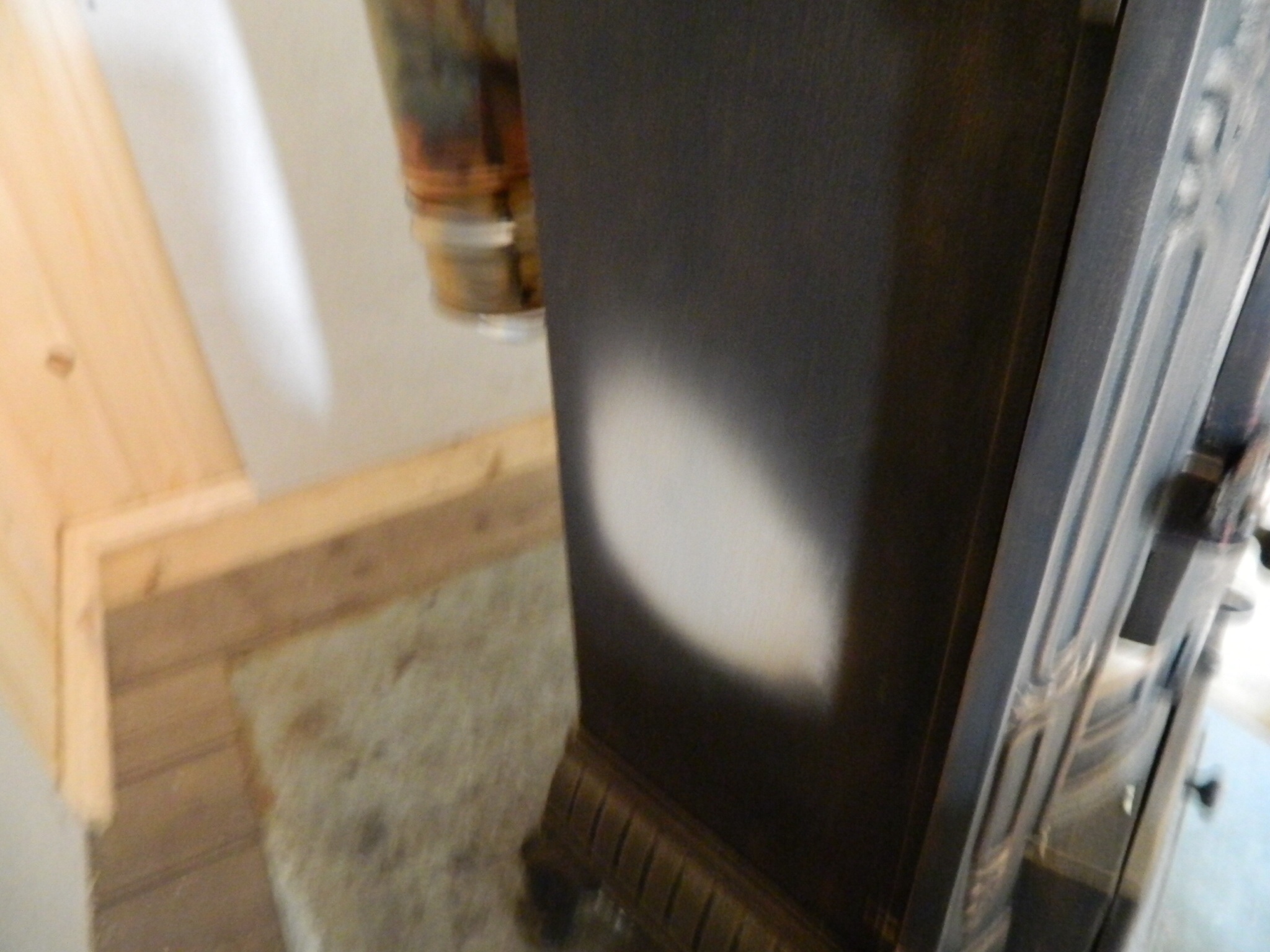

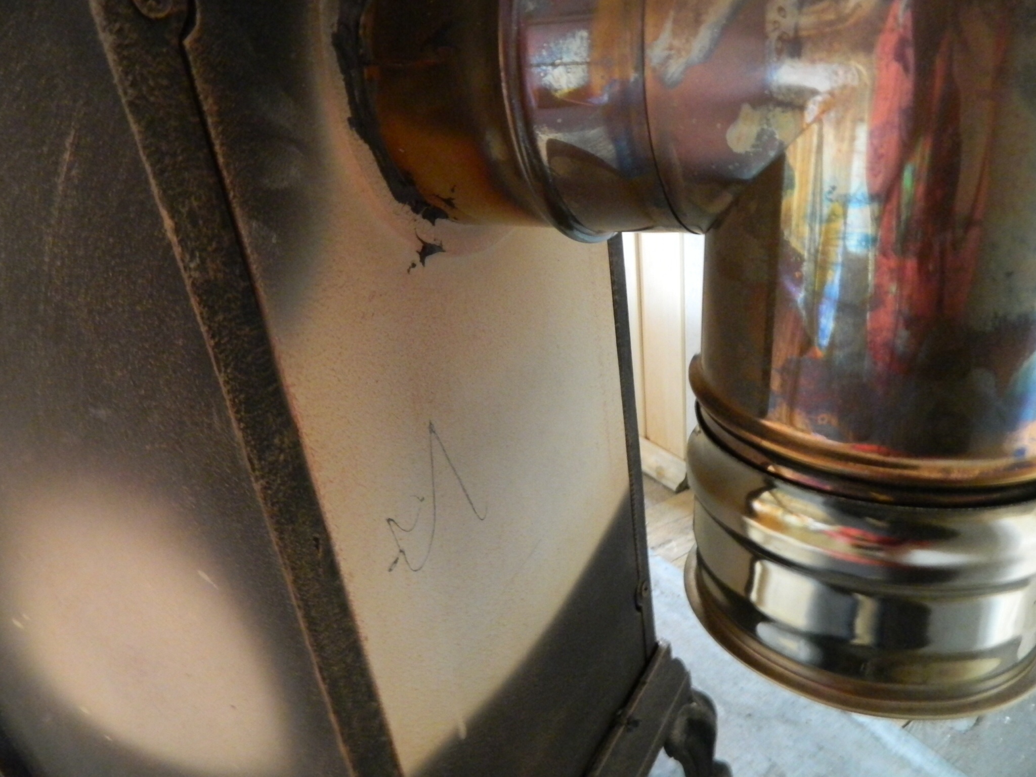

Здравствуйте. Купили недавно чугунную печь "Амбра", через две недели по бокам и сзади появились большие белые пятна. Скажите пожалуйста в чем может быть причина? В магазине, посмотрев на фотографии печи, сказали, что якобы мы не правильно топили печь, в связи с этим краска слезла и ни чем нам они не помогут. Опыт с топкой печи у нас имеется.

СообщениеДобавлено: Чт 23 Октябрь 2014, 20:54 Ответить с цитатойВернуться к началу
По ходу выгорела краска и обнажился метал
СообщениеДобавлено: Чт 23 Октябрь 2014, 21:38 Ответить с цитатойВернуться к началу
топили на повышенной тяге и с загрузкой более 3 кг

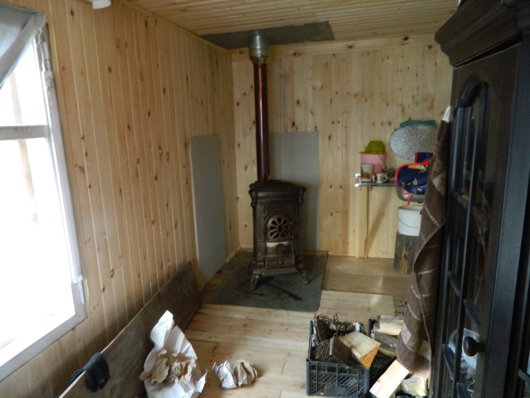

СообщениеДобавлено: Пт 24 Октябрь 2014, 05:50 Ответить с цитатойВернуться к началу
И как ещё дом не загорелся от инфракрасного излучения? Вагонка то не защищена,а перетопы были конкретные.

СообщениеДобавлено: Пт 24 Октябрь 2014, 07:49 Ответить с цитатойВернуться к началу
Не переживайте насчёт цвета и пятен - это происходит со всеми металлическими печками рано или поздно. Просто вы её перетопили сразу, а не через месяц-год)
Любая железная печка - суть буржуйка, а у буржуйки НЕТ ОПТИМАЛЬНОЙ ТЕМПЕРАТУРЫ ТОПКИ, а есть НЕДОТОП, неуловимо превращающийся в ПЕРЕТОП.
При недотопе горение идёт вяло, в топке много дыма или мало огня, вокруг печи прохладненько), зато всё видом как из магазина.
Перетоп же очень хорошо продемонстрирован на ваших фотографиях.
Причём мне больше всего жалко трубу из бывшей нержавейки)
Как вариант, если вдруг задумаете покрасить её заново, или просто больше не перетапливать - включайте обычный вентилятор (без подогрева), направленный на заднюю или боковые стенки, и перегрева не будет, и помещение раза в 2-3 быстрее прогреется.
Только дайте ей пол-часика протопиться сперва.

Выгорает кроме краски углерод из металла и Вы получаете в дом что? Конечно угарный газ СО. МАРКУ СТАЛИ УЗНАЙТЕ. СКОЛЬКО ПЕЧЬ СТОИТ И СЕРТИФИКАТ НА НЕЕ ЕСТЬ ? Как Вас на такую печь потянуло неясно...

Щиток наверно хорошо , а красоту такую прятать негоже . На фото защита стен смешная какая-то .

СообщениеДобавлено: Пт 31 Октябрь 2014, 19:11 Ответить с цитатойВернуться к началу
Достаточно просто задекорировать печь путём установки простейшего каркаса из мелаллуголка имитировать обкладку любым природным или искусственным камнем.
Не обложить камнем, а установить каркас и работать именно с каркасом.
