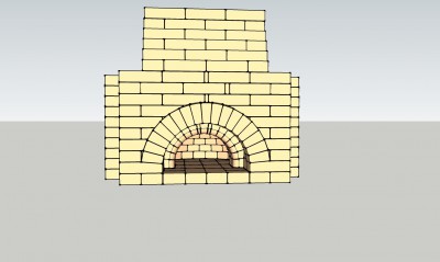

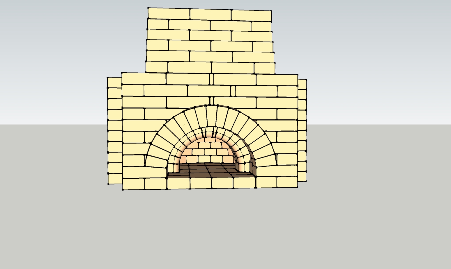

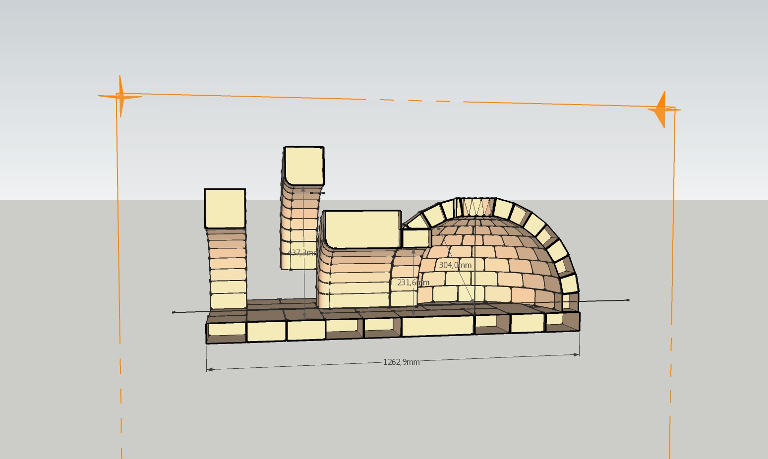

Дурные примеры как вы знаете очень заразительны. Вот и мой хороший приятель посмотрев мою печь захотел сам своей головой и руками спроектировать помпейскую печь с мангалом. За основу был взят мой проект мангала, который не дымит даже при порывистом ветре. Сзади он приделал помпейку. По замыслу автора это должна быть отдельно стоящая печь с собственной крышей и навесом в передней части, позволяющим в дождь заниматься готовкой. На мой суд был представлен проект, который я окрестил как «Паровозик и Ромашково». Приятель всю свою жизнь работает на железной дороге, надеюсь не обидится ;-) Кое что добавил, а кое что убрал.
В результате арка на обрамляющая вход в помпейку стала составной, внутрення часть и наружная греются очень по разному и наружная часть этой арки несет большую нагрузку от стоящей на ней трубы из кирпича в шестерик. Между арками щель 5 мм в которой находится базальтовый картон, или что-то подобное.
По замыслу автора все это сооружение находится на бетонной плите. Я предложил под подовые кирпичи положить 60 мм пеностекла.
У меня возник вопросов, буду очень признателен за ответы.
Толщина купола помпейки 60 мм. Он будет обсыпан слоем не менее 100 мм перлитом. Очень хорошо с точки зрения готовки. Температурные деформации более однородные. Но как это будет работать, не развалится ли столь тонкий купол? Кирпич сильно запилен. По 5 мм с кажой стороны в вертикальной плоскости и даже в первом ряду 10 мм с кажой стороны в горизонтальной плоскости. В более высоких рядах конусообразность кирпича сильнее. Ни при каких температурных деформациях такой кирпич не упадет. Но все равно страшновато, имеет ли кто-нибудь опыт эксплуатации сводов такой толщины.

ИМХО -- получается очень глубоко задвинутая помпейка
Неудобно будет готовить (повар-гинеколог)
Делайте вход в неё прямо с задней стенки мангала
Мангал будет типа -- шесток
Всё равно вы одновременно не сможете печь пицу и делать шашлыки -- следовательно опасаться что что-то будет дымить -- нечего, раз мангал не дымит -- помпейка тем более не должна
Если боитесть подвижек в арке -- можно сделать арку в арке с неким зазором, заполненым теплоизолятором

Vova-U, не все так просто. Мой мангал не дымит поому, что у него есть газовый порог.
В шестке русской печи жарить шашлык? Ну, не соответсвует это русской кулинарной традиции, хотя если газовый порог есть, дымить навеное не будет. Видел в сети прямоточные шестки, но те печи которые "держал в руках" все с боковым расположеним трубы и организацией газового порога. Вот так примерно.
Придется что-то подобное думать, или над куполом арку и на неё трубу. Прямоточный мангал плохо будет работать да и помпейка наверное то же.

Насколько понял -- задняя стенка вашего монгала -- прямая, за ней идёт труба от казана
Приятель казан не делает, сзади -- свободно. там и сделайте устье в горнило

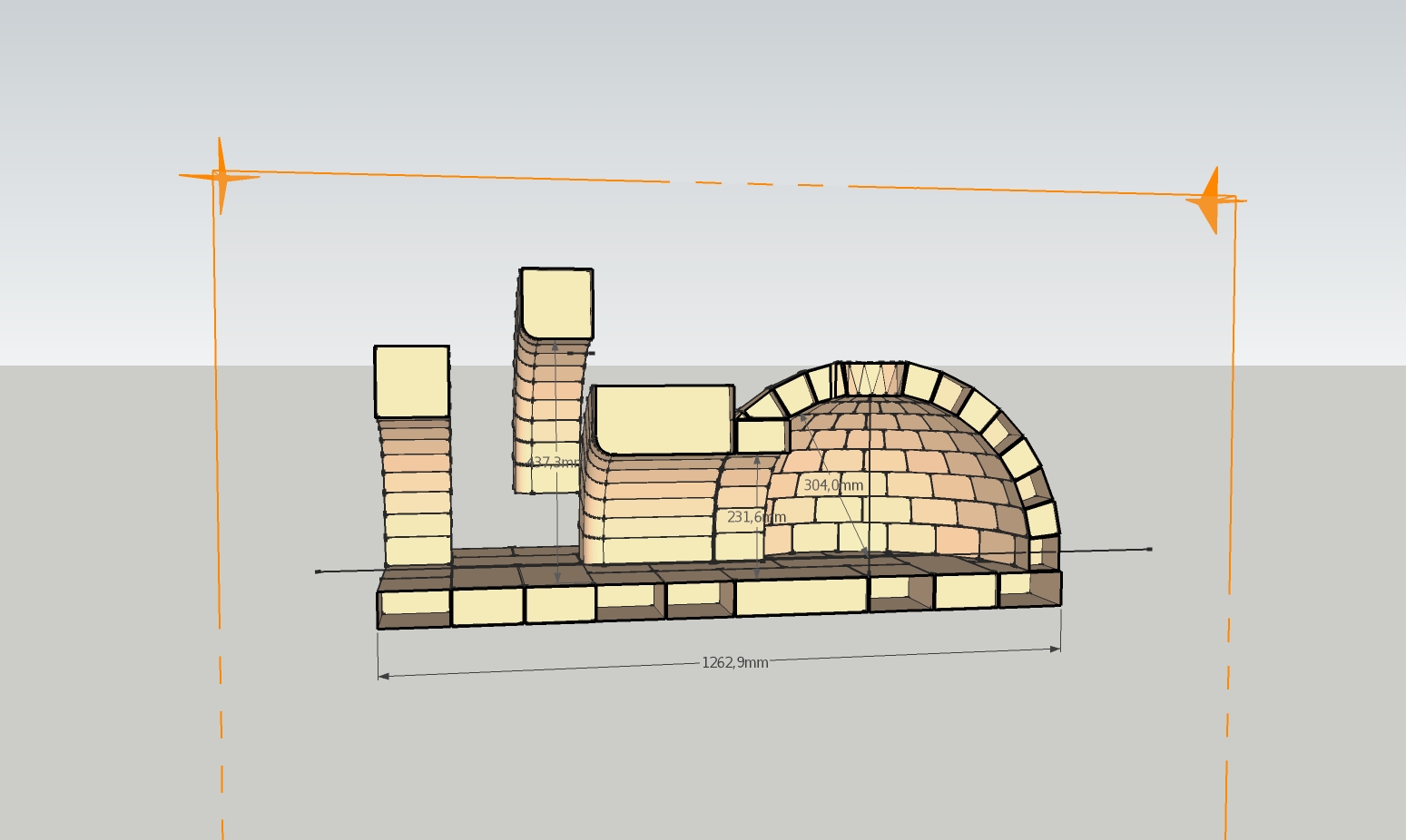

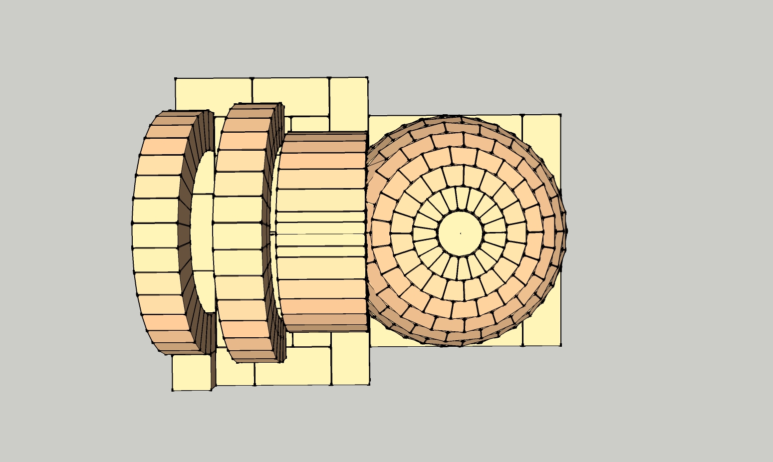

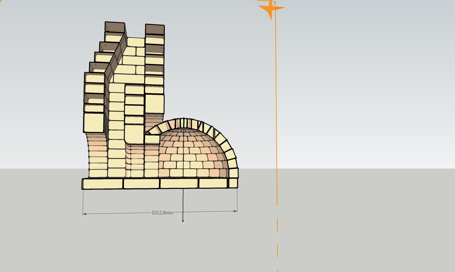

Как мне кажется решил геникологическую проблему. Поставил трубу на арку над куполом. смотрится менее эстетично, но без геникологии. Но прочность купола толщиной 60 мм вызывет сомнения, даже с учетом того что подовые кирпичи лежат с зазором 5мм от внутренней стенки купола и арок, купол и арки будут стянуты металлом. Вот что получилось. Дымить явно не должно ни в режиме помпейки, ни в режиме мангала.

СообщениеДобавлено: Пн 3 Ноябрь 2014, 10:33 Ответить с цитатойВернуться к началу
Мне казалось -- мангал предполагает какой-приямок для углей....
Как собираетесь эту проблему решать?
Или просто бортик спереди съёмный, чтоб угл не скакали?
Valentin
Сообщения: 308
Регион: Сергиев-Посад
СообщениеДобавлено: Пн 3 Ноябрь 2014, 13:48 Ответить с цитатойВернуться к началу
Бортик из кирпича на ребро съемный. То же к стенке где помпейка начинается. На них шампуры. Как бы кирпич на ногу не уронить Surprised
