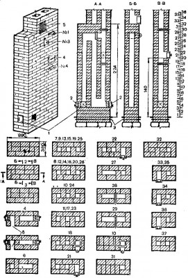

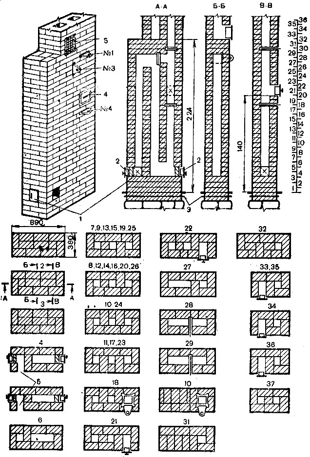

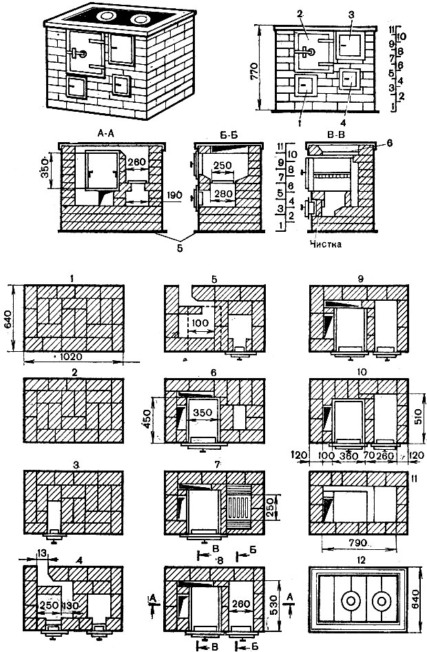

Здравствуйте уважаемые гуру печкостроения! Жду ваших комментариев по поводу запланированной перестройки плиты (на следующее лето):
Планирую выкладывать кухонную плиту с духовкой+3-х оборотный щиток по схемам из книги Шепелева "Кладка печей своими руками". Топить предполагается всего лишь 3 комнаты (площадь выходит 38,8 квадратных метров). В доме проживаю постоянно, температуры у нас зимой не сильно холодные (~200 км от Крыма) поэтому топка примерно раз в день.
Что хотел спросить - потянет ли такая схема (плита+отопительный щиток) площадь в ~39м, нужна ли футеровка камеры сгорания огнеупорным кирпичем (основное топливо дрова/топливные брикеты, но надеюсь что может когда-то будет топится и углем). Варочная поверхность обязательна, т.к. проживаю в сельской местности и экономия баллонного газа зимой очень даже желательна.
отопительный щиток
 Размер файла:  226.36 КБ

плита с духовкой
 Размер файла:  193.59 КБ
 Просмотров:  610 раз(а)

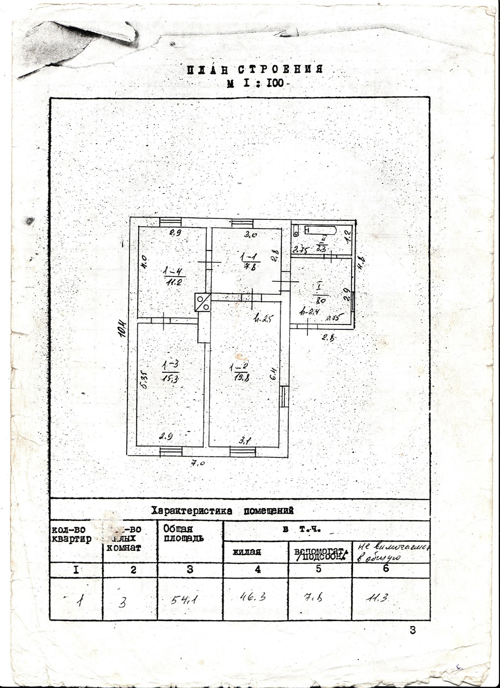

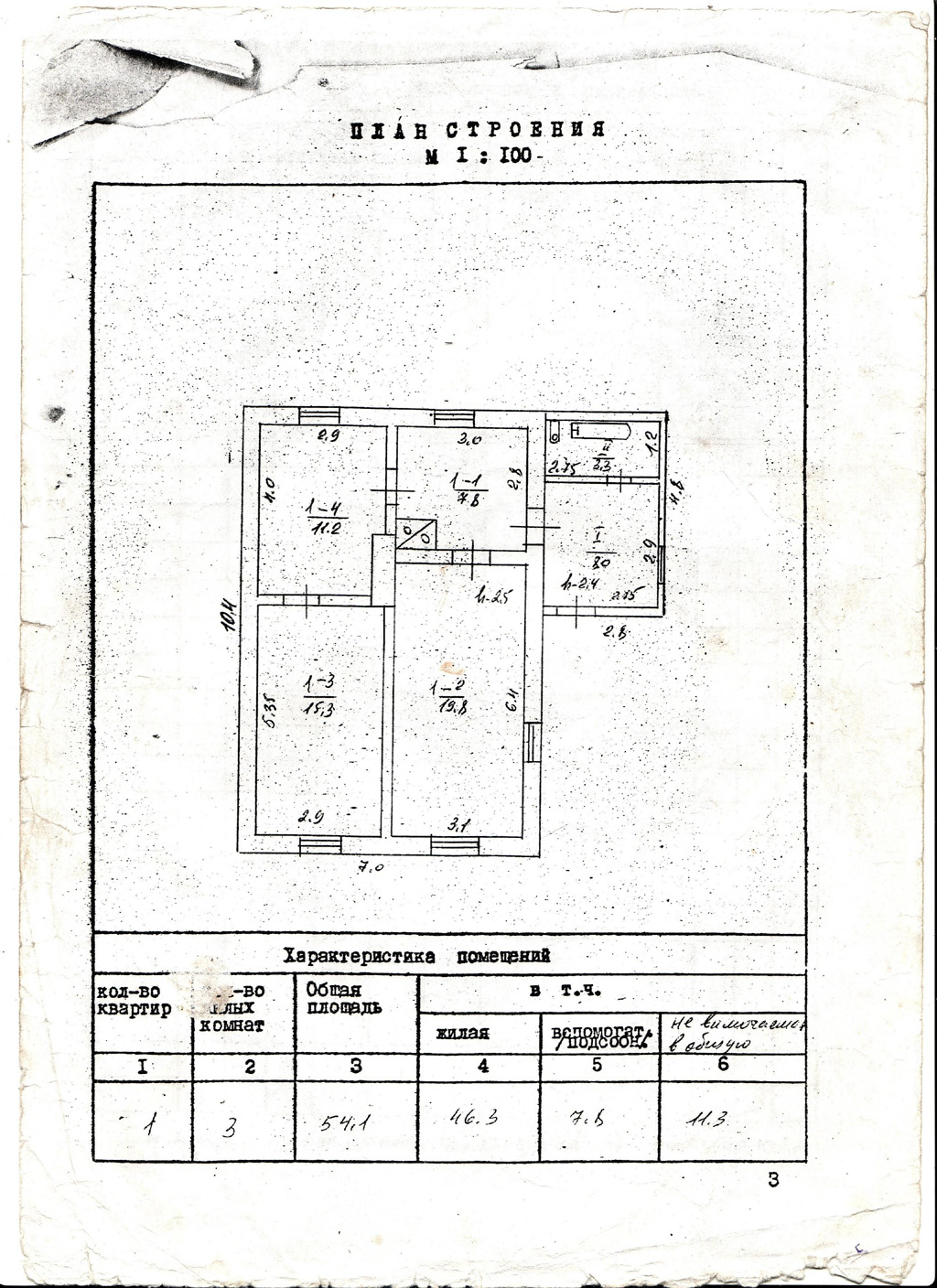

примерная планировка как должна быть установлена печка и груба
 Размер файла:  462.74 КБ
 Просмотров:  642 раз(а)
 Размер файла:  462.14 КБ
 Просмотров:  643 раз(а)
