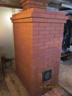

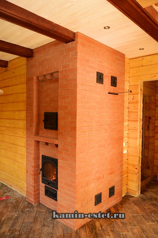

Обычная отопительная печь.
 Размер файла:  24.74 КБ
 Просмотров:  800 раз(а)

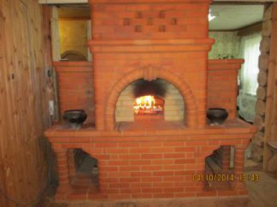

Печь камин.

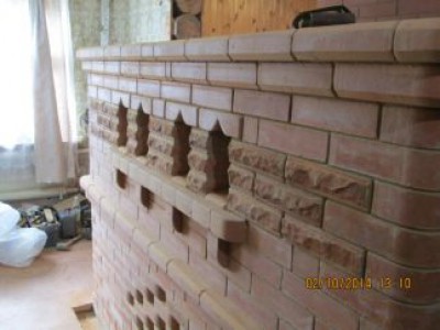

Русская печь вид сзади.

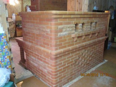

Русская печь.

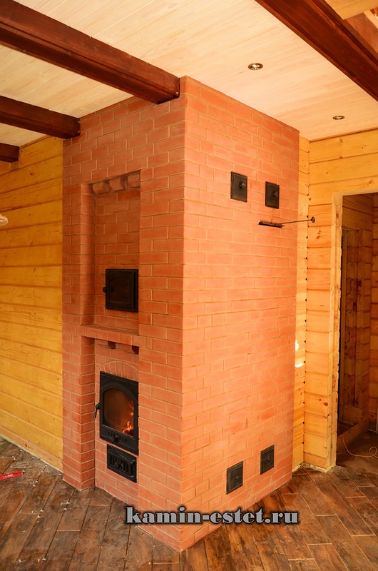

Михаил37 ну ты и "сжал" свои фото. 27килобайт! На фото и разглядеть ничего не возможно. Ну хотя бы 140 kb, хотя можно и 800 (допускается админом данного форума).
Вот моя банная печка. Косячки видны. Да я и не стесняюсь их. Их и при 140 kb вполне можно разглядеть.

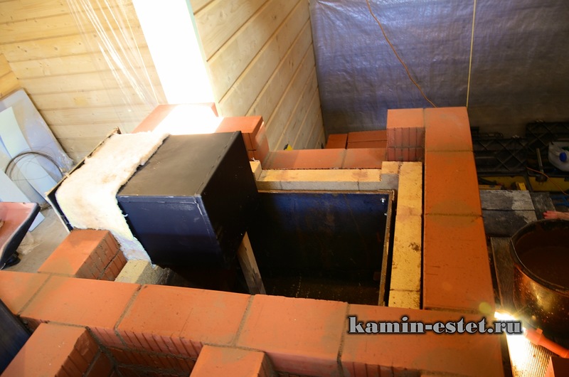

Вот внутрянка, чтобы было понятнее и виднее. Над духовкой в камере каменки пожалуйста не смейтесь, это не моя прихоть. Хозяйка настояла на своем.

Уважаемый Виталий!
Да пробовал я выставить фото получше почему то не получалось во и сжал до минимума.
Может так лучше?

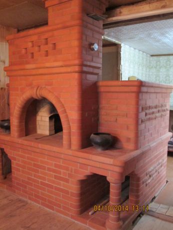

Русская вид спереди.
 Размер файла:  34.88 КБ
 Просмотров:  999 раз(а)

Михаил 37
Расскажите подробнее о своей русской печи. Лежанка очень широкая. Какая схема движения дымовых газов и результаты работы? Может откроете новую тему.

Здравствуйте Евгений.
Обычная Русская печь с кучей точёных элементов более 500 кирпичей.
В доме отличное газовое отопление,работает даже без насоса.Печь нужна для готовки(щи,парная лосятина , кабанятина запечённая утка,пироги с ливером,рыба и т.д." у самого слюнки потекли"),скипятить самовар по "старорусски"(хлестануться перед друзьями) и погреть косточки хозяину после беготни за дичью(хозяин страстный охотник).
Так что чисто отопительным прибором печь не является,дом 2 этажный порядка 80 метров.Печь без нижнего прогрева не справится.
А внизу у печи большая дровница с левой стороны( спать в ней можно спокойно туда убирался и ниша справа под печную утварь).
Выше 2 столика; первый под самовар,второй под чугунок или ещё что нибудь.
Лежанка 2300*140( двуспальная кровать,пожелание хозяина) нагревается лучистым теплом от свода, в середине где свод сильнее,но потом и края плавно нагреваются, под ними конвективные каналы.Ибо как известно голову греть нельзя,а где голове вздумается лечь неизвестно ,поэтому края попрохладней чтоб умные мысли не вскипели.Температура лежанки 45-55 градусов достаточно чтобы согреться и на обжечься,но правда через 5-6 часов после топки.
Что желали то хозяева и получили,все довольны ,а это в нашей непростой работе главное.
Успехов Вам Евгений.
