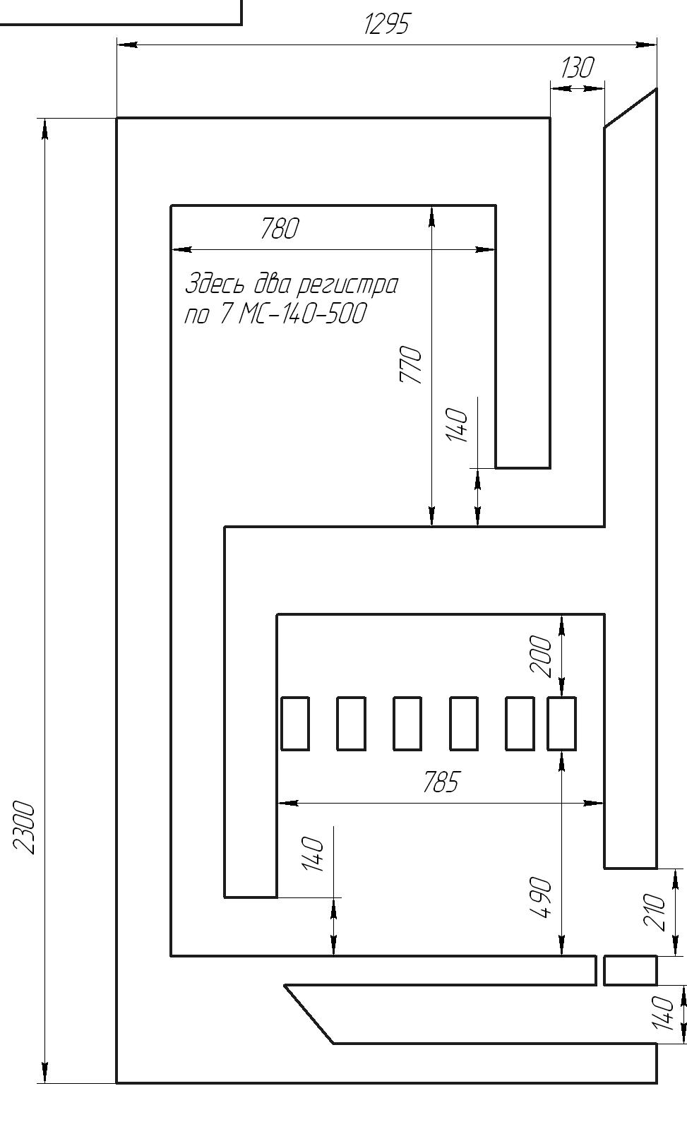

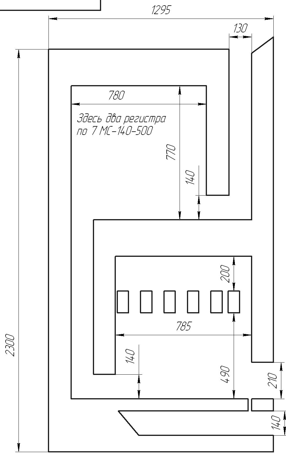

Добрый день. Дилетанты со своими идеями наверно давно всем надоели... Confused Но рискну:
1. Если колпак с регистрами в КИК поставить не сбоку от топки, а сверху? Выход газов из топки сделать сзади, напротив топочной дверки. Т.е. внизу "колпак-топка"(целиком один в один от КИК), на ней сверху стоит "колпак-теплообменник". Как-то так(многие вещи условно нарисованы), как во вложении. Высота полачаетс большая, но она мне не критична, критична ширина, а она выходит всего два с половиной кирпича.
2. Есть ли опыт эксплуатации чугунных радиаторов МС-140 в качестве регистров теплообменника? Информации в сети очень мало - вроде собирают их на асбест+сурик(или графит), но как оно в итоге себя показывает в эксплуатации никто не пишет(возможно как раз потому, что плохо?).
3. сколько "простоит" в топке обычный "печной" кирпич М250, без футировки огнеупором?
Все вопросы появились от бедности, изобретать велосипед без советов опытных людей совсем не хочется...

Всё у вас довольно плохо
Во первых второму колпаку тепла достаётся по общепринятому мнению процентов 30... после предыдущего.
Это соответствует измерению КПД котлов, если они стоят не в топке
В котлах Кузнецова КПД по теплу котла не более 25 %

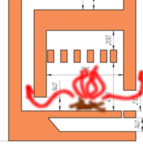

А во вторых посмотрим вашу картинку печи
Вот я пламя... я куда пойду? пониже налево в подвёртку или повыше направо в дверку?
В дверку. Дверка будет дымить
Посмотрите тут: хоть для начала
