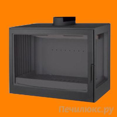

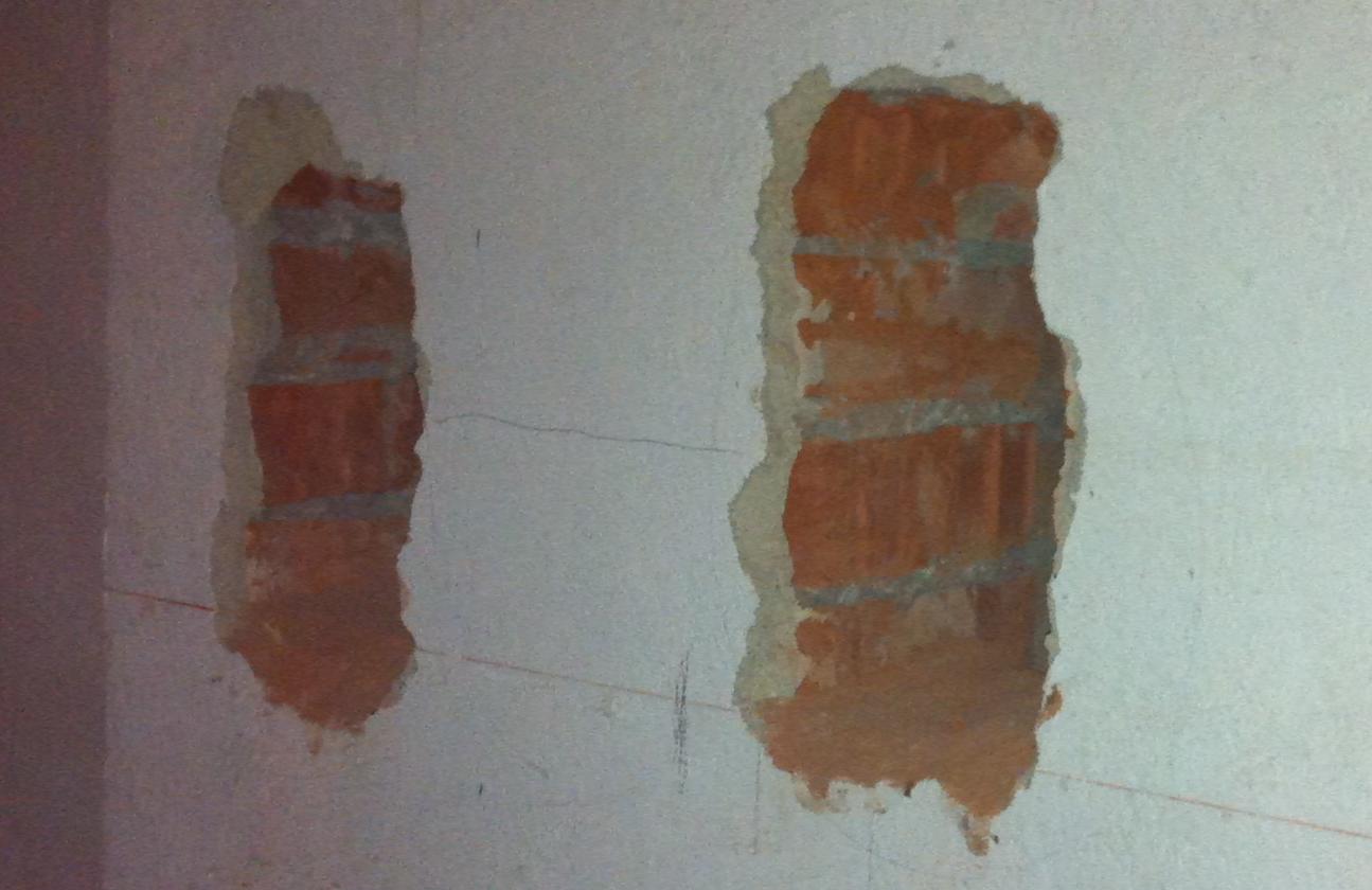

Дано:
в тауне на 2-ом этаже хочу установить каминную топку - Liseo K7 L
в стене проходят 2 дымохода 15х15 см (площадь 225 см2) - были под котел, но я их не использую
у топки диаметр выхлопа - 16.7 см - т.е. площадь также ~ 225 см2
кладка выполнена пустотелым кирпичом, толщина стенки до дымохода - 1 кипич
можно ли завести выхлоп из топки в дымоход?

Понастроят гастербайтеры дымоходов из пустотелого кирпича. На цементе еще небось. И решай потом печник ребусы. Вы у строителей то спросите под какую температуру данные дымоходы строились. Может там гильза какая нить керамическая внутри или нержавейка?

Такие каналы можно использовать только для (по возрастанию температуры):
1) Вытяжки-вентиляции.
2) Калориферного отопления 2-го этажа, в вашем варианте - мансарды или чердака.
3) Отвода дыма от котла-топки, но не 24, а 2.4 киловатта)
4) Отвода дыма от купленной вами топки, но после отопительного щитка (охлаждения дымовых газов до 150-300гр.).
Щиток, кстати, можно сделать очень компактным, что б площадь на полу не занимал лишнюю, глубиной в 1-2 кирпича (25-50см) и оформить как подставку-обрамление топки.
Видел, во что превращаются стены и стенки таких каналов, из пустотелого кирпича, через которые гнали горячие дг от камина - это страшно.
Мало того, что руками разбирать можно, так ещё и следить приходится - что б сверху не осЫпалась масса кирпича и кирпично-цементной трухи.
И почти везде в стене следы подгораний и засаживания трещин и каверн.
Может полыхнуть.

Ребята... воткните в канал гильзу из нержи... и будет Вам счастье.
В виде горения газов в стене на высоту 1-2 метра выше входа, возможно - уже этажом выше.
500-800 градусов в стене, пусть и через нержавейку, пока она не прогорит, кстати, это не то, о чём мне хотелось бы думать, сидя перед камином.
Не настаиваю, можно хоть ракеты из трубы запускать, это уже владелец дома решает - каким способом разрушить свой дом, временем, огнём, или ракетой.
Сергей68 писал(а):
Все коттеджные поселки с такими трубами... а камины людям хочется...
Вот в таких посёлках и насмотрелся на рассыпуху вместо стены с дымоходами Smile
К тому же если загонять туда гильзу - сечение канала уменьшится почти вдвое, придётся использовать оба канала, а это в 2.5 раза больше геморроя), плюс - нелепая конструкция с тройником над или за топкой.
Зачем натягивать какие-то полувозможности, если можно всё легко, дёшево, и пожаробезопасно решить?)
Можно костёр на полу жечь, можно гадить в канистру и в окно выливать, но человек дом купил, камин в нём хочет, а не гемор, измену постоянную, два факела в стене и из канистры всё это тушить)
Красивый и простой кирпичный щиток-калорифер, возможно - отделанный камушками какими или плиткой, моё видение ситуации.
Где ты видел такие топки, с такой температурой отходящих газов? Это если уголька подкинуть. Ну и конструкцию камина надо расчитать так, что бы с голой разгонной трубы ( которая находится в коробе дымохода), снять температуру. Ну и нержу надо ставить нормальную... а не за три копейки. Сечение гильзы кстати имеет в разрезе не только вид круга... есть так же овал ( если в канал 130*250) или квадрат ( в канал 130*130). Smile
Ну и если очень хочется... то можно заказать сэндвичь с утеплением 10 мм. , где в качестве термоизолятора стоит не базальт, а FIBERFAX например http://www.talanteplo.ru/catalog/alyumokremnievaya-izolyatciya-fiberfrax-do-1450-gradusov/
Был опыт... стоит вот уже как 6 лет ... и стоит в банной ...

спасибо всем откликнувшимся!
Видимо надо делать дырку в стене и вести через улицу
