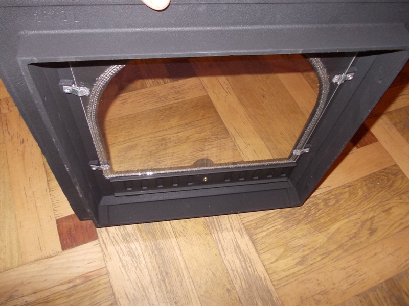

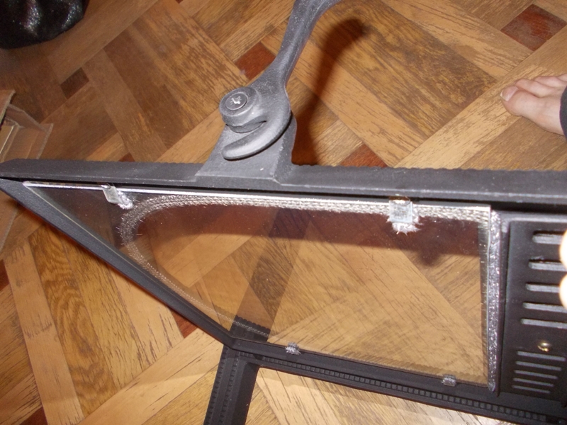

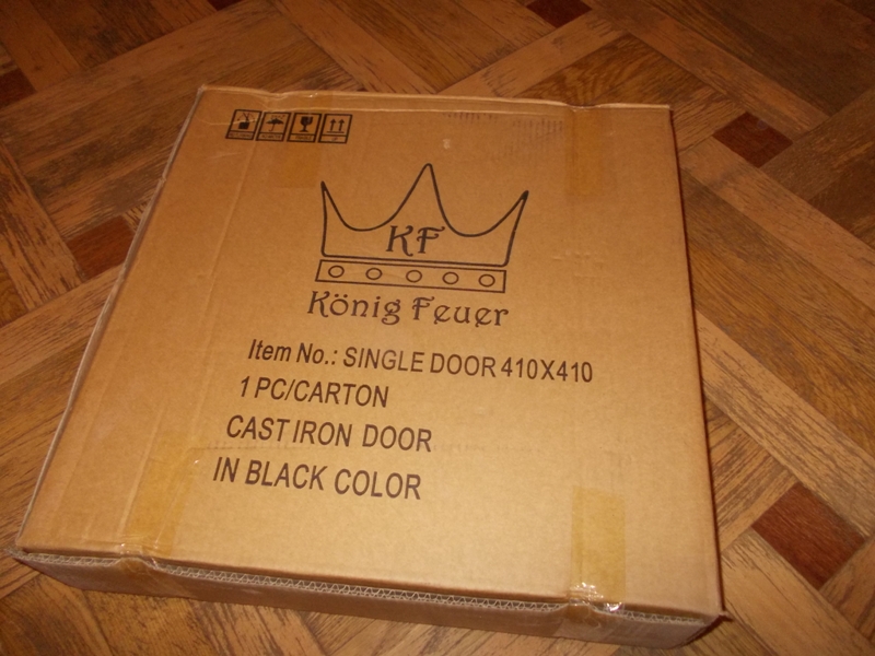

Купил сегодня данный экземпляр для тест драйва на каминопечь. На коробке написано МАДЕН ИН ИРЛАНДИЯ по факту отлито в Китае качество чугуна визуально отличное гладкое шлифованное наплывов после форм нету . Напрягло вес дверки против 18 привычных кг в руках где то 8-10 легковес
Smile Нету прижемного шнура по краю дверки стекло РОБАКС прижимные винты металлические . Порадовал пока ценик печникам - 15 % обошлась 7300 руб завтра монтаж в печь на испытания .

... Напрягло вес дверки против 18 привычных кг в руках где то 8-10 легковес ...
http://2x2business.ru/pl.htm сплавы аллюминия в 2-а раза легче Surprised чугуна Sad
СообщениеДобавлено: Вт 25 Ноябрь 2014, 08:43 Ответить с цитатойВернуться к началу
Это 100% чугунн не алюминий и не селумин

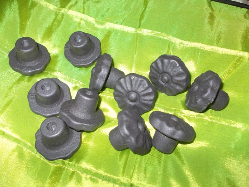

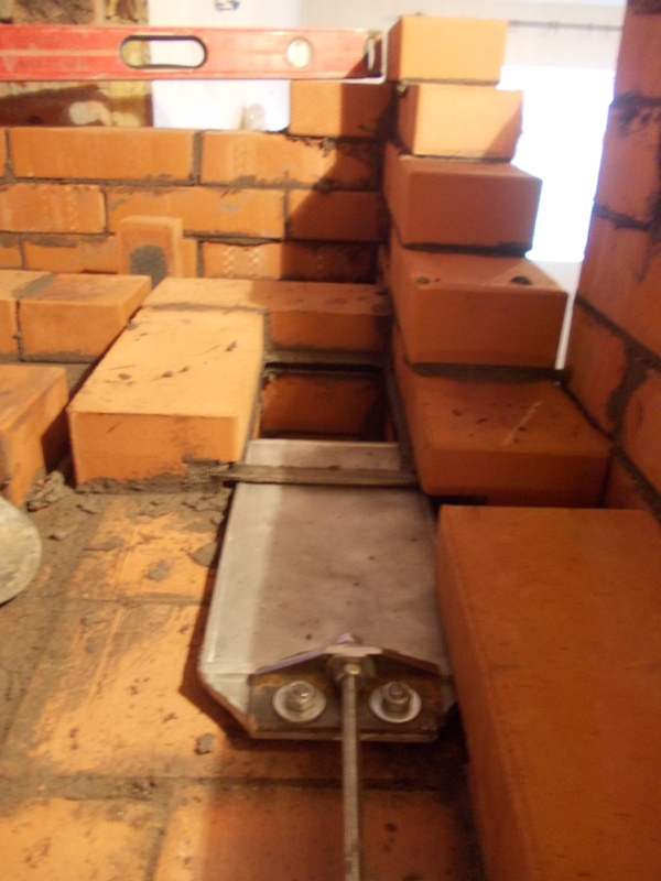

Еще как вариант 27 на 27 балезино Удмуртия на самодельном штоке меньше подсасывание через щели и как практика показывает тип паваротнных типа ЛК многие путают забывают ставя не в то положения. Перешел с лета этого года на самопал главное запастись БАБЫШКАМИ от SVT резьба 8 мм

Чего самопал . Нормальная рабочая конструкция
Алексей, поделись, где берёшь отдельно эти бабышки? Много раз спрашивал у продавцов нигде отдельно нет.
СообщениеДобавлено: Ср 26 Ноябрь 2014, 23:44 Ответить с цитатойВернуться к началу
Секрета нет представители СВТ и Пислы как запасные части к литью обязаны иметь на складу ремкомплект. Могут хоть под заказ выслать 1000 штук в другой регион только свистни. Весельчак
