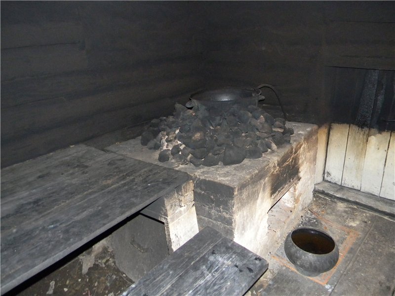

Это точно. Заказчик тащится именно от черной, хотя позволить себе может очень многое. Говорит в ней особая атмосфера, пар другой и запах. Вот кстати его старая баня http://i016.radikal.ru/1411/9c/f9d65fa5ab00.jpg

Чёто с загрузкой, или я ....Заснял баню по- чёрному, и сам в неё забрался...на четвереньках, обсмотрелся....Говорят, что баня отличная, вот только потолок загорелся... А в это время, тысячи пользователей покупают металлические печи...
Сообщения: 1601
Добавлено:
Ср 26 Ноябрь 2014, 06:31
Решение интересное и выполнено хорошо. На сколько надежна арка в пол кирпича, все таки там и пар и жар.

"Чернуху" стал бы ставить с колодцем под голыши - к.м.к. так эффективнее будут прогреваться камни , а не так, как на bcb7bd91832b.jpg - один ряд кладки над КР и "холодные крылышки" по углам
А за калориферные каналы у стенки - мерси боку
Сообщения: 6780
Добавлено:
Ср 26 Ноябрь 2014, 13:31
Иван -через год верхнее бревно над кладкой со стороны предбанника повиснет и щели будут в потолке. Зазор 10см на усадку сруба есть?

Ср 26 Ноябрь 2014, 15:11
| Селиван Виктор писал(а): |
| Иван -через год верхнее бревно над кладкой со стороны предбанника повиснет и щели будут в потолке. Зазор 10см на усадку сруба есть? |
Да, сантиметров 12 есть
