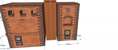

Обычно пользовался насадными, заказ по проекту две печки а между ними коренная труба, расстояние от печек до трубы 4 см (желание заказчика). Фундамент монолит укремлённый.
Вопрос по данному случаю и по более сложным с раздельным фундаментом например.
1) Можно ли подключать с перевязкой шва или стоит проложить асбокартоном или чем иным, например вокруг присоединения борова чтоб внутренне было подвижнее
2) Обязательно ли гильзовать соединение к примеру короб 28 выс на 25 шир нержавейка (сечение дымохода горизонтальное).
3) Если есть ссылки по правильной перевязке в таких местах буду признателен
По данному проекту беспокойство не в фундаменте, а в разном расширении трубы и печей при нагреве конечно швы немного с амортизируют но как бы не было обидно за трещины.

Если фундамент общий, то печи и коренную трубу можно перевязать, т.к. в нижней части деформации малы.
Сообщения: 6706
СообщениеДобавлено: Вт 18 Ноябрь 2014, 14:41 Ответить с цитатойВернуться к началу
Деформации будут ,смотря где будет подлючение. Если нижнее подлючение-то деформации почти нулевые. Если верхнее подключение ,до деформации будут максимальными из-за разного нагрева печи и трубы. В таком случае лучше подключать посредством металлической ,либо керамической гильзы. И сделать компенсационные швы из эластичного не горючего материала- базальтовый или каолиновый картон,стеклошнур,суперсил,вата каолиновая, вермикулит с глиной.

[quote="Селиван Виктор"]
Сделать компенсационные швы из эластичного не горючего материала- базальтовый ...картон
Вы предлагаете вставить гильзу в боров и не делать перевязки стен с боровом ни по вертикали ни по горизонтали заполнив расстояние базальтовым. Т.е. боров отдельно кладка отдельно.
Это необходимо сделать с одной стороны или с двух по отношению к Борову. Есть вариант Печь с Боровом перевязывается обычно, а в трубу боров входит через прослойку базальта или нужно и со стороны печки без перевязки?

Соединение с трубой по верху

[quote="Евгений Вятский"]
Отдельно "мухи" отдельно "котлеты" Печь с трубой коренной перевязывать не желательно.
СообщениеДобавлено: Пт 21 Ноябрь 2014, 10:12 Ответить с цитатойВернуться к началу
Нерж. трубу надо обмотать базальтовым волокном.Место стыка смажь раствором.Где контакт с улицей-обтяни фольгой-иначе пыль соберется.
Базальтовое волокно тепловой ход скомпенсирует
А Вы не скажете-на железной дороге как вагоны крепятся. Правильно-ходят чуть чуть...
Части трубы со стыка потом замажь раствором.

СообщениеДобавлено: Вс 23 Ноябрь 2014, 18:31 Ответить с цитатойВернуться к началу
Отдельно "мухи" отдельно "котлеты" Печь с трубой коренной перевязывать не желательно.[/quote]
у меня суть в том что кладка под расшивку и гильза должна быть обложена и соединена и с печью и с трубой через кирпич труба и печь по задней стенке на одном удалении так что одно в другое кирпичом не реально.
Соединить металлом без кирпича оно понятно, вопрос как соединить кирпичом, чтоб не треснуло, герметик вместо раствора накладно очень, пустой шов без перевязки по задней стенке как смотреться то будет ужас. Не получается как то "мухи отдельно". Почему пыль соберётся там же задвижка с верху? это боров в трубу и почему фольгой, что она даёт?

СообщениеДобавлено: Пн 24 Ноябрь 2014, 06:56 Ответить с цитатойВернуться к началу
Кирпичём соединить тоже не проблема- немного "мозги включить" -всего то делов. Из шамотных блоков ,кстати,гильзу можно сделать(собрать),собрать на ламелях,склеить,обмотать базальтом и прочими мат-ми и так далее......

СообщениеДобавлено: Пн 24 Ноябрь 2014, 13:45 Ответить с цитатойВернуться к началу
pe4ka, Я планировал сделать гильзу из нержавейки обматать базальтом и засунуть в кирпичную кладку, соединительный шов пройти герметиком с верху поверх гильзы и базальта кирпичное соединение вот его со стороны печек герметиком это декоративная часть (а с низу 4 ряда состыковки кирпичём для уверенности, чтоб на верху не так шаталось) проблема в том что без декора фальга в комнату это проблема, разве что красить но это под вопросом.
Делать плитами, а какой смысл цвет то другой не цвет кирпича и состыковка так же треснет.
pe4ka, вам спасибо большое, совет дельный, по поводу, угареет конечно внутри нержавейка это без вариантов, но хотелось бы и кирпичём на наружку.
состковка кирпич с наружи гильза базальт внутри

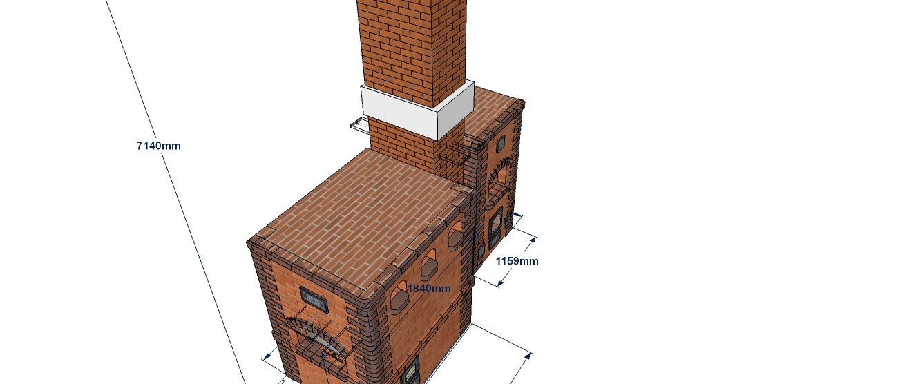

СообщениеДобавлено: Пн 24 Ноябрь 2014, 17:04 Ответить с цитатойВернуться к началу
Русская стык с трубой задняя стенка на одном уровне

СообщениеДобавлено: Вт 25 Ноябрь 2014, 11:02 Ответить с цитатойВернуться к началу
А присоединение печей на каком уровне?

СообщениеДобавлено: Вт 25 Ноябрь 2014, 17:33 Ответить с цитатойВернуться к началу
С 22 ряда и по "выше не могу" =)

СообщениеДобавлено: Вт 25 Ноябрь 2014, 18:05 Ответить с цитатойВернуться к началу
А печи то построены уже?

СообщениеДобавлено: Ср 26 Ноябрь 2014, 19:04 Ответить с цитатойВернуться к началу
В процессе постройки

СообщениеДобавлено: Пт 28 Ноябрь 2014, 09:13 Ответить с цитатойВернуться к началу
А какое расстояние между трубой и печами...Ведь доступ мап. Почему труба не на печи...

СообщениеДобавлено: Пт 28 Ноябрь 2014, 17:54 Ответить с цитатойВернуться к началу
Расстояние минимальное (прихоть заказчика, всего 5 см), но не решился на 12 и тем боее большее расстояние т.к. планировал кирпичём соединять но как то страшновато с расширением а вдруг порвёт в принципе расстояние уже задано ни куда не денешься выложили первые ряды так что метал не повлиял на зазор. планировалась продувка чтоб задняя стенка русской грела комнату лучше=), так же и с голландка. Решил пока вместо фальги кровельную и обезопасить от нагрева так покрасивее должно быть

СообщениеДобавлено: Пт 28 Ноябрь 2014, 17:59 Ответить с цитатойВернуться к началу
дом двухэтажный так что чтоб одна труба была заказчика до меня этой идеей соблазнили, мне же просто расхлёбывать =(
