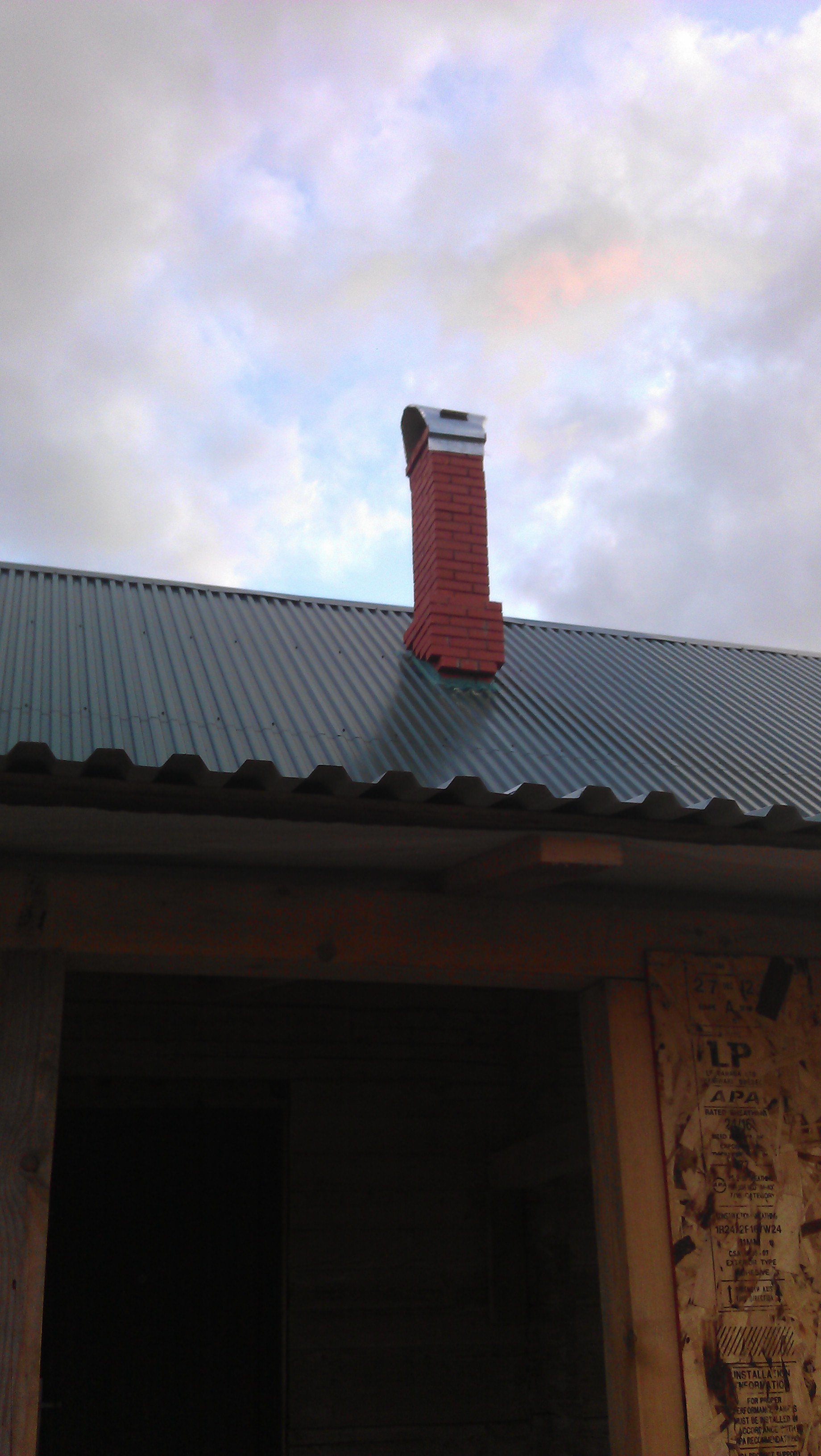

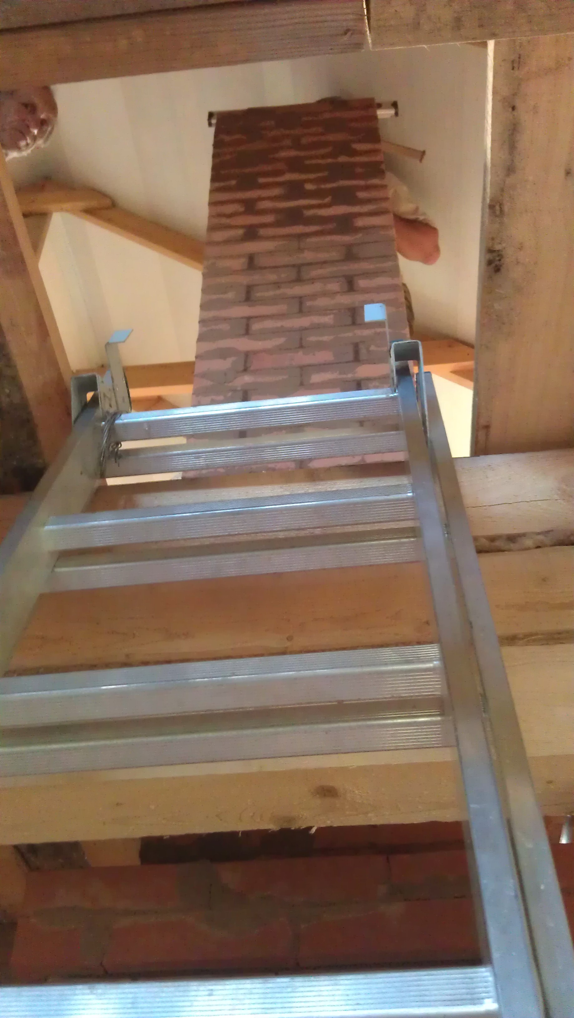

СообщениеДобавлено: Вт 1 Сентябрь 2015, 21:35 Ответить с цитатойВернуться к началу
Вот и пролетел очередной отпуск , после просушки сделал пробную топку - тяга хорошая : печь затопилась с одной спички , на выходе дым незаметный , практически прозрачный; тяга от силы и направления ветра не зависит.
А вот после установки красивого магазинного дымника начались проблемы... при порывах ветра с определенных направлений аж пламя в поддувальную дверку выбивало...Пришлось дымник заменить на самодельный ,сделанный на скорую руку из листа оцинковки , и что удивительно - без ветра тяга усилилась , оставаясь на таком же уровне даже при очень сильных порывах.

СообщениеДобавлено: Ср 2 Сентябрь 2015, 00:04 Ответить с цитатойВернуться к началу
а зачем тогда танцы...
магазинный, самодельный?
по фото видно, карабкаться и достать еще нужно...

СообщениеДобавлено: Ср 2 Сентябрь 2015, 21:19 Ответить с цитатойВернуться к началу
РУСЛАН писал(а):
От осадков закрыть - дом то не ПМЖ...

СообщениеДобавлено: Пн 30 Октябрь 2023, 00:22 Ответить с цитатойВернуться к началу
Игорь77 писал(а):
... после установки красивого магазинного дымника начались проблемы... при порывах ветра с определенных направлений аж пламя в поддувальную дверку выбивало...
Проблема современных дымников, что их клепают не лётчики, буквально Sad
Им неведомы законы аэродинамики...
Не редко и заказчики выступают в роли "провокаторов" - "...ой, а нам бы что-нибудь поаккуратнее/поменьше/посимпатичнее"(с)
