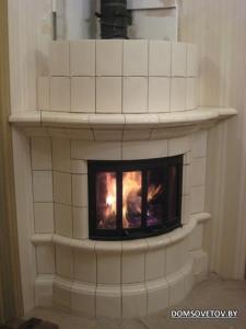

наталья михайловна писал(а):
в
прочистные все спрятаны под изразец на уплотнительную массу
изразец наш,собственный
Я че та не понял, куда спрятаны? Это, чтобы каналы почистить нужно оторвать от печи целый изразец?) А человеческие прочистки-заглушки в самом изразце, что, сделать было так сложно?)
Ну хотя бы как это делаем мы))
Image[/URL]

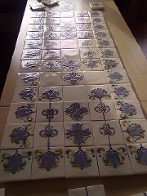

параллельно другими печниками ведётся монтаж каминной облицовки из нашего-же изразца
 Размер файла:  8.59 КБ
 Просмотров:  14620 раз(а)

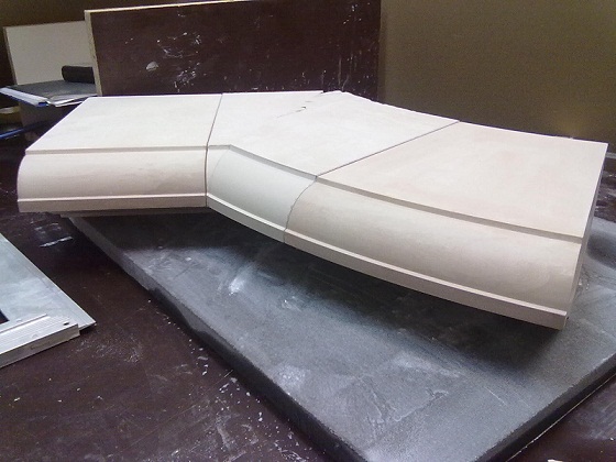

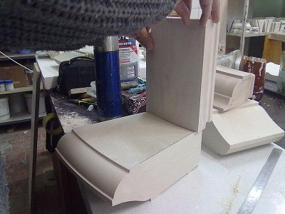

вот так выглядит полка - в моделях
 Размер файла:  85.21 КБ
 Просмотров:  624 раз(а)
 Размер файла:  54.14 КБ
 Просмотров:  650 раз(а)

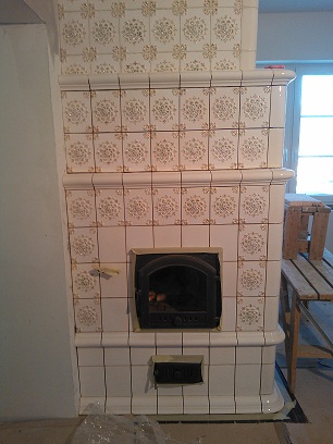

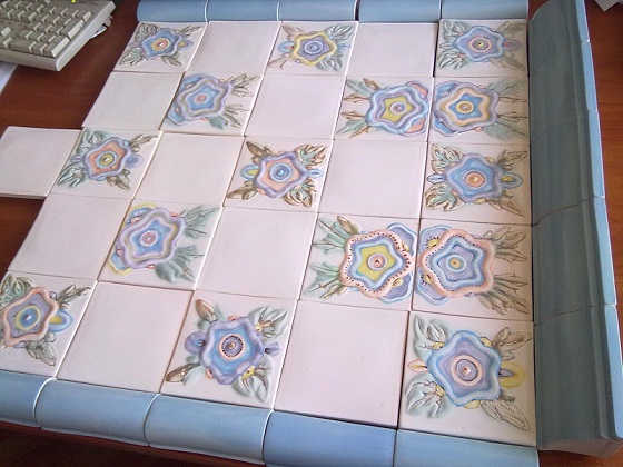

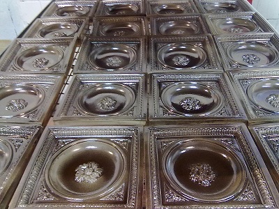

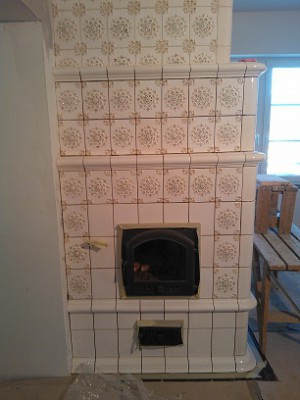

и ещё наш изразец
 Размер файла:  105.56 КБ
 Просмотров:  619 раз(а)
 Размер файла:  102.7 КБ
 Просмотров:  618 раз(а)
 Размер файла:  29.08 КБ

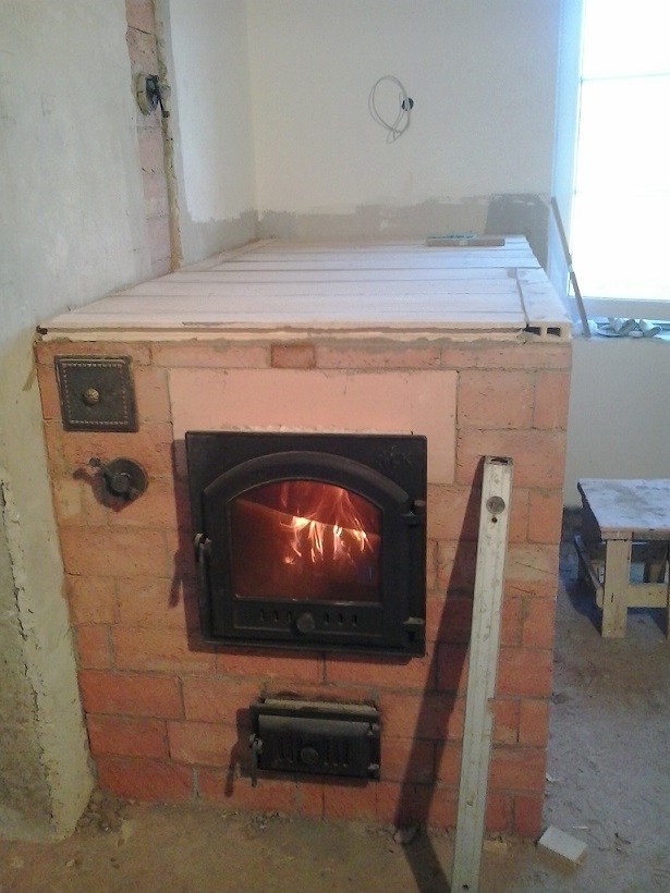

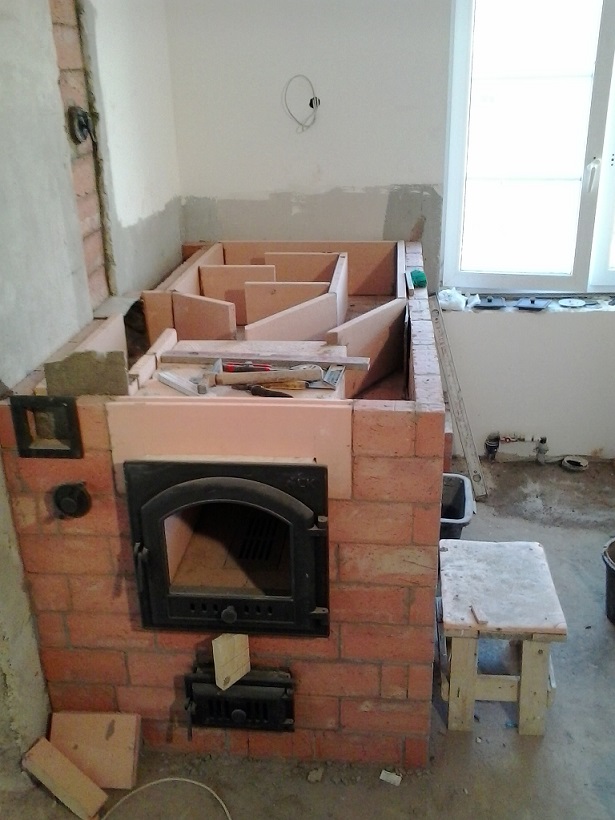

к теме изразца это не относится, пусть простят меня модераторы, но часть внутренности печки покажу
 Размер файла:  136.87 КБ
 Просмотров:  780 раз(а)

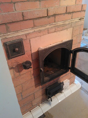

и перекрытие плитами хурдис
 Размер файла:  129.29 КБ
 Просмотров:  774 раз(а)

)) Ну так какие ж это каналы Вольсхоера, это самопал из вольсхоеровских облицовочных шамотных плит, толщ 3см)) И прямо по этим "каналам" перекрылись пустотными плитами толщ 4см?) Зы, как растопите эту печь, обязательно поделитесь с нами очучениями)

Слева от топки у вас задвижка, она тоже скрыта под изразцами, как ей пользоваться? Нужно снять изразец?
наталья михайловна
Сообщения: 172
СообщениеДобавлено: Ср 3 Декабрь 2014, 23:39 Ответить с цитатойВернуться к началу
нет.задвижка не спрятана, просто сейчас снята ручка на время монтажа
 Размер файла:  59.18 КБ
 Просмотров:  762 раз(а)
 Размер файла:  61.1 КБ
 Просмотров:  707 раз(а)
