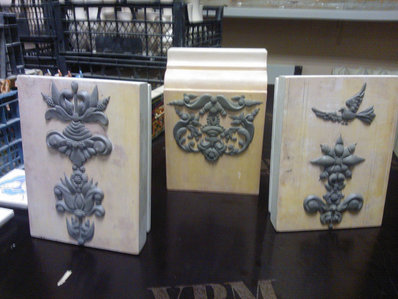

СообщениеДобавлено: Вт 16 Декабрь 2014, 21:45 Ответить с цитатойВернуться к началу
начали работу над новым объектом
первые наброски рельефов
 Размер файла:  211.93 КБ
 Просмотров:  831 раз(а)
Андрей Пферд
Сообщения: 219
Регион: СПб
СообщениеДобавлено: Ср 17 Декабрь 2014, 07:19 Ответить с цитатойВернуться к началу
Шикарно! Как бы купить у Вас один образец и повертеть его со всех сторон?

наталья михайловна
Сообщения: 172
СообщениеДобавлено: Ср 17 Декабрь 2014, 10:25 Ответить с цитатойВернуться к началу
Андрей. ну не смешите.
зачем покупать? могу передать с какой нибудь маршруткой-поездом несколько штук
безвозмездно. т.е. даром. Smile
