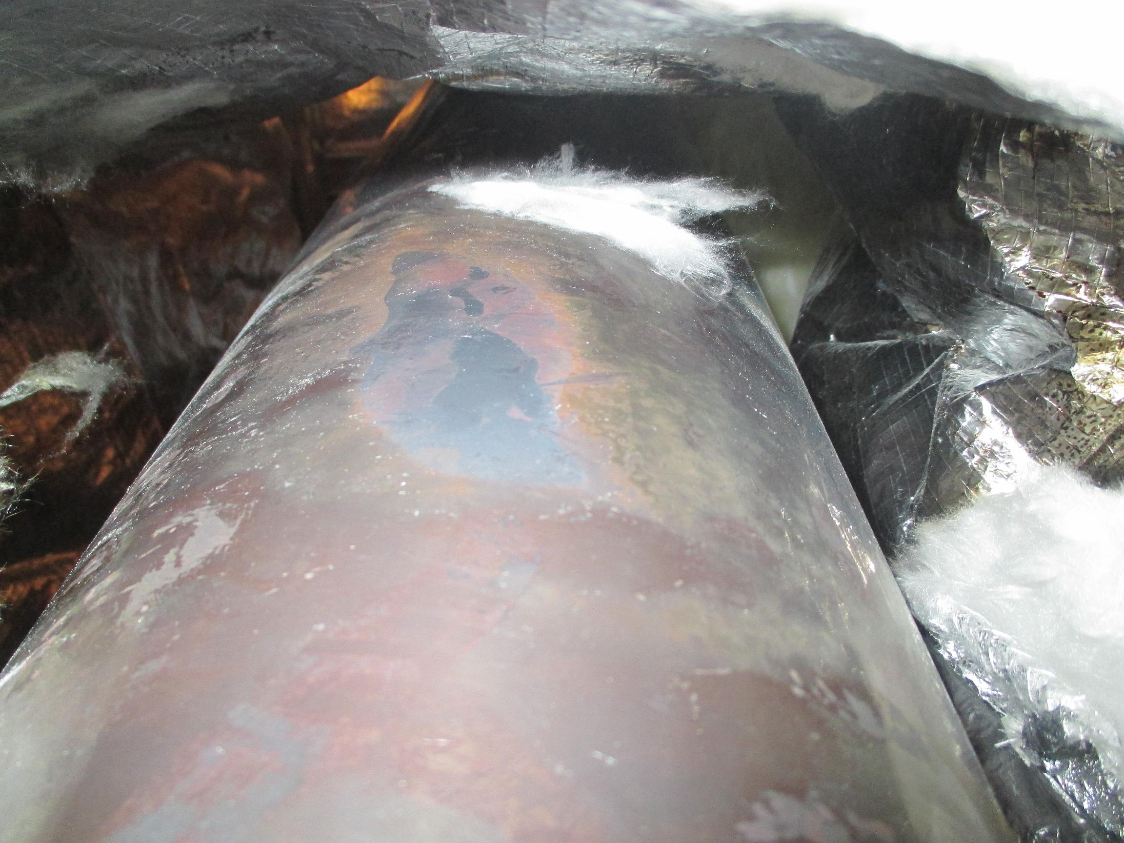

Звонили летом - посчитал - сказали что очень дорого и топка и работа...
Звонятшлют фото - чоделатьто?

Полный демонтаж и грамотный монтаж. Не согласятся -послать

Полностью согласен! Раз такой прогар идёт, надо ещё посмотреьь почему прёт в комнату, а не в трубу, При правильной тяге, такого быть не должно.

Да и снаружи гипсокартон -это уже говорит о "профессионализме".

Собсно вскрытие показало)))
"Замуровали демоны"))) - реально топку поставили в жидкий кладочный раствор - ну типа чтоб не сдвинулась (как не разорвало не пойму)... и до кучи укутали ватой - ну чтоб не замерзла))) Разгонная и вообще до кирпичного дымохода непонятная труба, кажется даже меньше 0.5, если такие есть.
Сейчас посчитаю....не согласятся, горите дальше....
кстати делали посоны из Беларуси...спросил-делали хоть раньше - ненуачотутделатьто Very Happy

Что и следовало ожидать. По фото видно было -что не профессиональная сборка .

Логика проста-а че тут делать-то,железяку на раствор ровненько поставить,минватой хорошенько так замотать- для надежности,можно пенкой запенить старательно,чтоб герметично было,ну и трубу-главное железную- примастырить понадежнее.А дальше знай гипсокартон да плиточку или штукатурку венецианочку накидывай.Вот и все.
Печника спроси,так он целую "поэму" из простого дела раздует,а делов-то на копейку.........БЫЛО БЫ СМЕШНО,ЕСЛИ БЫ НЕБЫЛО ТАК ГРУСТО ... Twisted Evil Twisted Evil Twisted Evil

Ни че себе халтура, как только не загорелась. Это же пипец полный.
