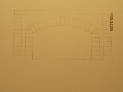

Если ТС не будет возражать, задам вопрос в его теме.
На рисунке левый и правый углы свода РП отличаются по вязке. Какой вариант, по мнению уважаемых специалистов, будет правильнее?

опора не менее чем кирпич

Александр С. писал(а): |
На рисунке левый и правый углы свода РП отличаются по вязке. Какой вариант, по мнению уважаемых специалистов, будет правильнее? |
Зачем так мудрить? Ну не получиться точно до миллиметра так клины подогнать. Если ты конечно не Павел Круглов.
Делаешь пяты одинаковые с обеих сторон, поднимаешь свод , до последнего замкового ряда. Вот под него придется уже по месту замковые кирпичи подгонять. Резать их придется половинками и поперек, забивать враспор на сантиметр, а то и два, как пойдет

Здравстуйте!
Залез в это обсуждение, так как когда-то работал огнеупорщиком.
Жаль тогда не фотографировал ничего. Сводов, арок, перекрытий выложено было немало. Такой вариант кладки свода (в начале обсуждения) не приемлем. Огнеупорная кладка отличается от обычной. Нагрев-остывание - это постоянное расширение-сужение-шевеление. Все давно уже придумано, как гоаорится, следуй инструкции
