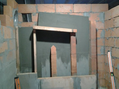

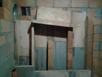

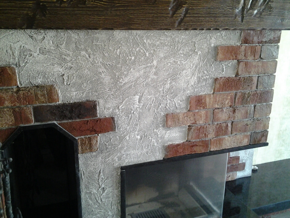

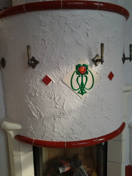

Однозначно нажо снимать всю штукатурку и смотреть качество швов. Если швы крошатся, то, чем бы вы не покрывали, будут трещины на штукатурке. Это, как фундамент, если он лопнул, стенами его не стянешь, нужно ремонтировать вначале его. Если швы нормальные и из них не высыпается кладочный состав, то, вначале нужно армировать стальнлй сварной сеткой 12х12 мм. Для этого вооружиться терпением и дрелью, без применения режима перфоратора засверливаться, только не в шов, победитовым сверлом, специально заточеным, лучше, что бы у Вас был станочек для подточки такого сверла, править придётся часто, под дюбеля 6 мм затем натянуть сетку, притянуть её клопами, обязательно загрутнтовать из пульвелизатора мокрым по мокрому( пока не высох первый слой, покрыть вторым или третьим). Грунтовку надо брать глубокопроникающую. Хорошие результаты даёт Тифгрунт фирмы Кнауф. Ну, а далее, я делаю геометрию с помощью Ротбанда, нанося первый слой, не дав ему высыхнуть вмуровываю капронувую сетку, лучше усиленную. В Ротбанд добавить ПВА и фиброволокно. Оштукатурить, дать просохнуть, опять загрунтовать и покрыть финишной штукатуркой Моделирпутц фирмы Дюфа. Должно получиться всё ок! Но, если, повторюсь, швы высыпаются, то это будет дорогое удовлоьствие их закрепить.

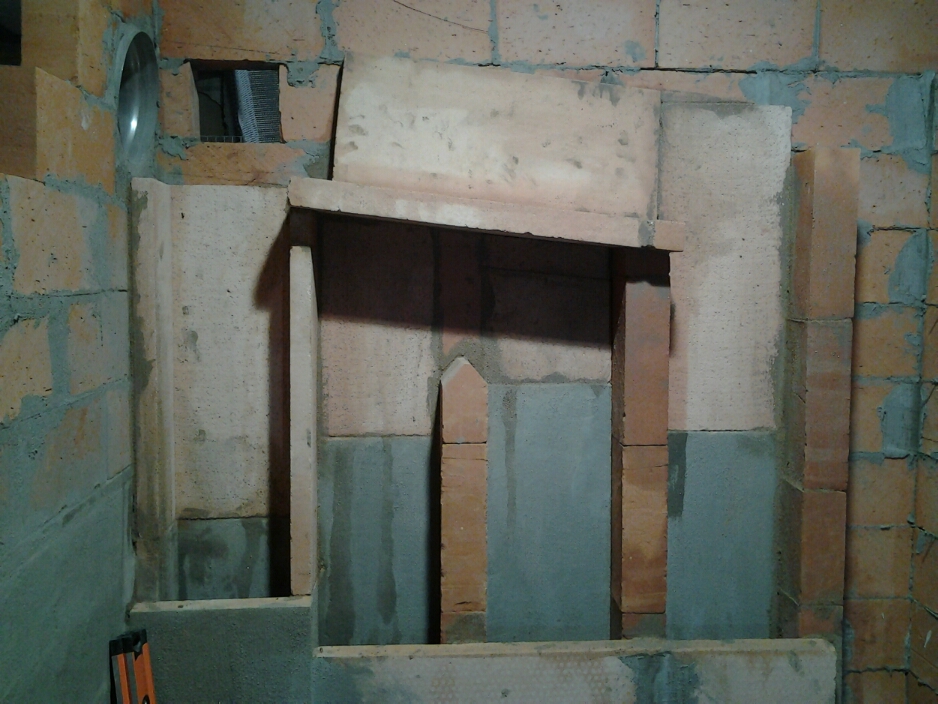

Вогнистый Владимир
Регион: Мариуполь, Украина
СообщениеДобавлено: Чт 18 Декабрь 2014, 18:28 Ответить с цитатойВернуться к началу

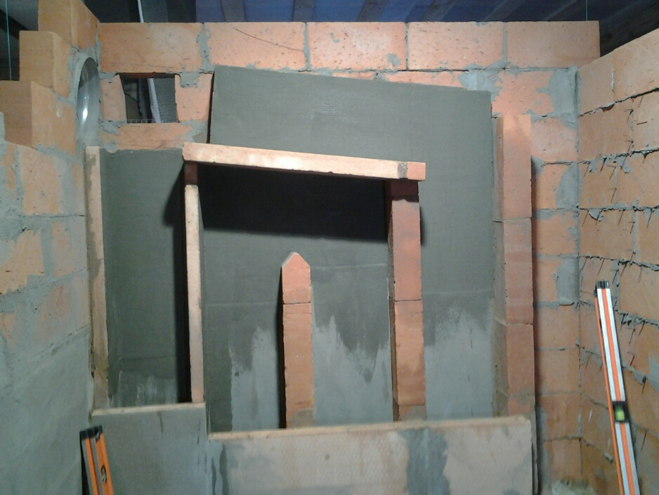

Прошу прощения. Не там разместил сообщение. Андрей -можно использовать Ваши фото - ребра. Здоровья и новых успехов.

Спасибо! Конечно можно! Это же не патент.

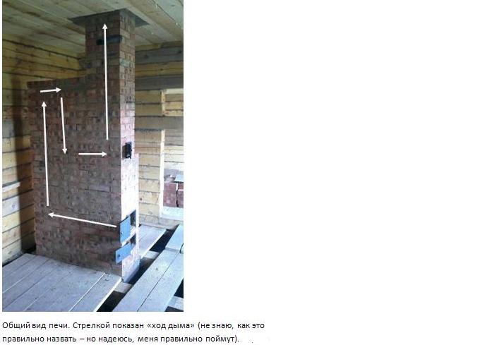

Посмотрю внутри печки (в топке) - выкрашиваются ли швы.
Если я правильно думаю, то раствор (глиняный, из добавок был только песок) должен и внутри печки уже затвердеть.
Хотя, при первых топках я кочергой подгребал кусочки окаменевшей глины в топке.
Глину (для раствора) хвалили печники (один способ запомнился - сделали из глины шарик, он сам затвердел - как камень).
Печкой пользуюсь третью зиму, в морозы под 40 градусов - топлю утром (не больше часа, без подкалдок - только то, что влезло в топку - полешек 6-8 не больше) и вечером так же.
При такой топке - руку к стенке печи иногда не приложишь. Тяга - сильная (я оставляю щель в поддувале 2-3мм, иначе время горения меньше, и трещинки появляются интенсивнее).
Фото - прикладываю.
Кирпичи - не на ребро - "плашмя".
