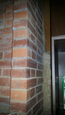

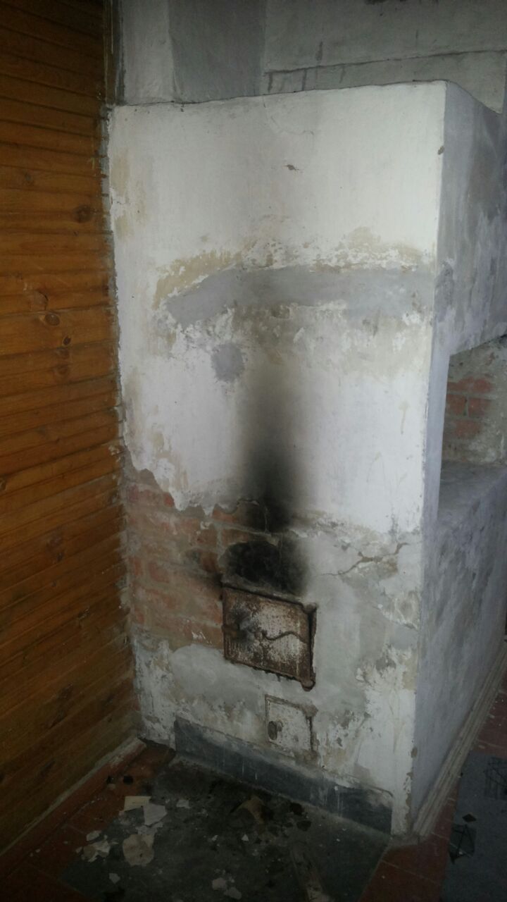

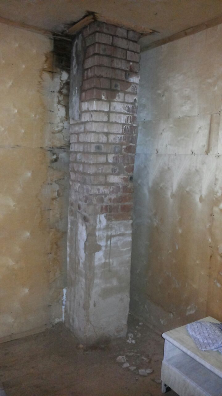

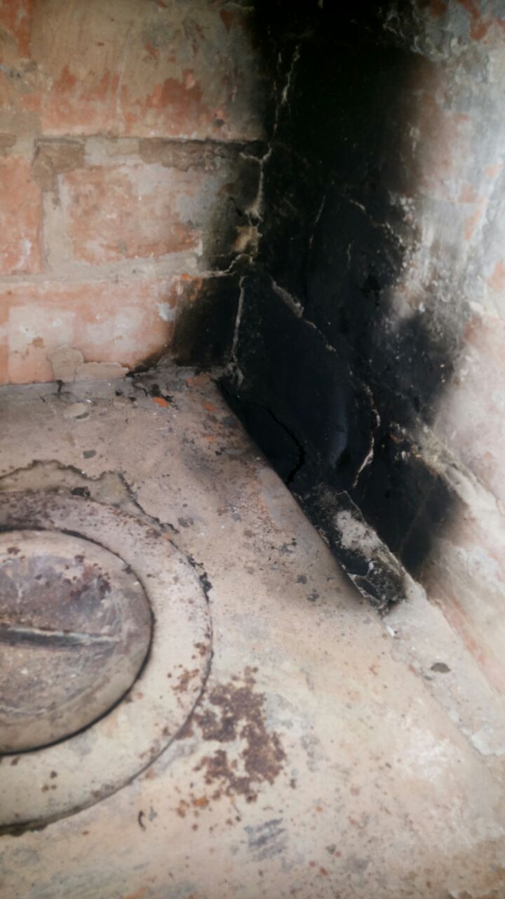

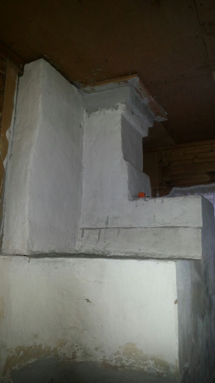

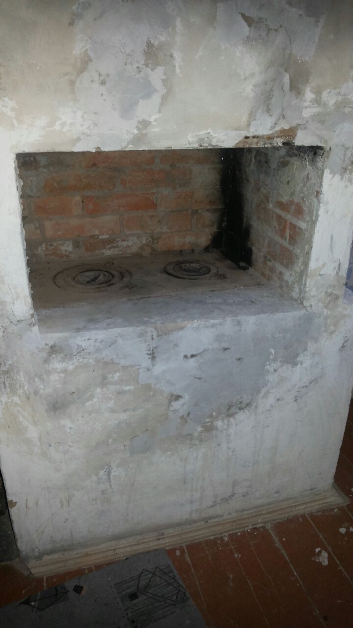

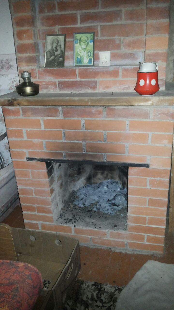

Куплен дом с печью и камином. Печь и камин строились вместе, год строительства примерно 2003-2005.
Печь с варочной плитой с одной стороны, камин - с другой, "тело" - одно. Дымоход у печи и камина общий.
С 2007 года печь не топилась, камин топился раза два.

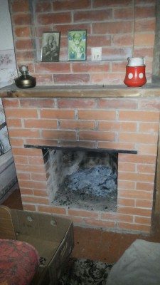

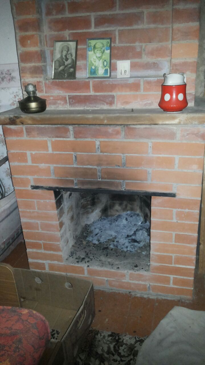

При топке в декабре (20.12.2014, Т=+5С, ветра нет, газеты, картон, "соломенной" толщины щепки) камин разгорелся хорошо, дым из трубы пошел.

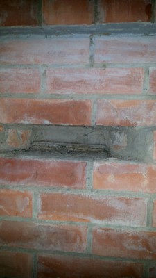

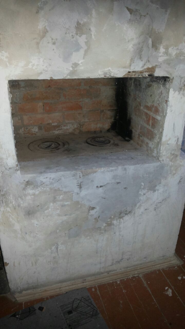

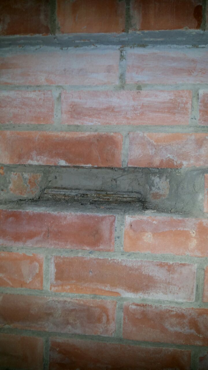

Печь дымила в дом из топки, из-под варочной плиты и через прогорелую щель примыкания варочной плиты.
Дым из трубы шел, но крайне мало, в самом конце топки, считаем что и не шёл.

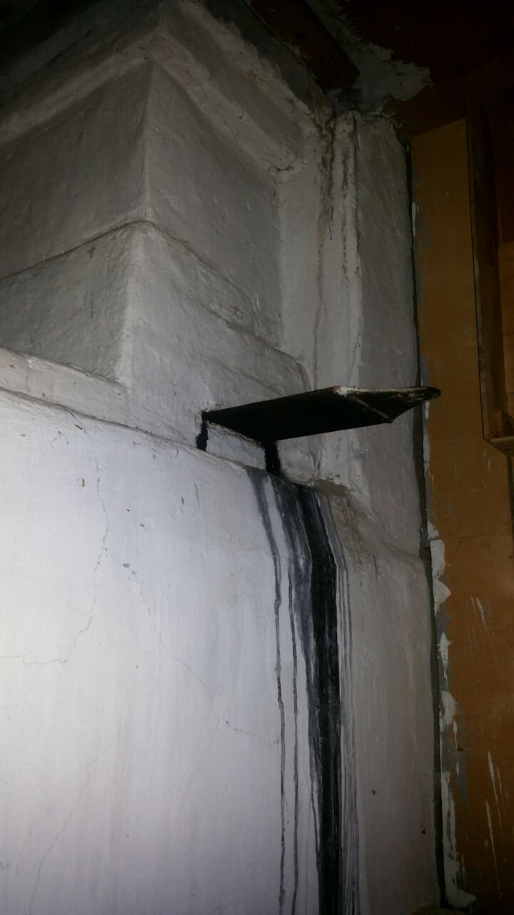

Задвижки: в печи - 1 шт., в камине - 1 шт. По крайней мере, больше не нашел.

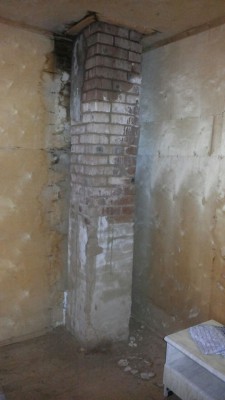

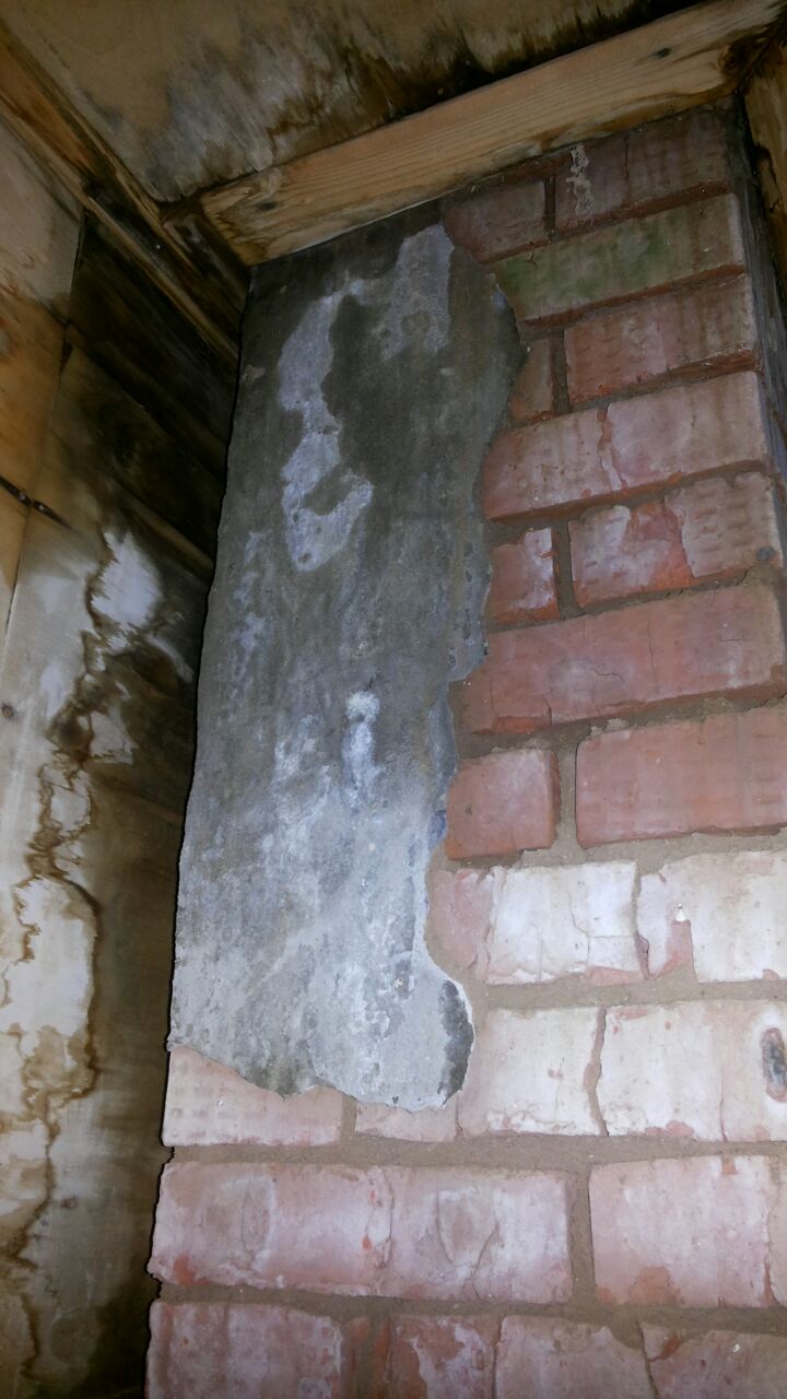

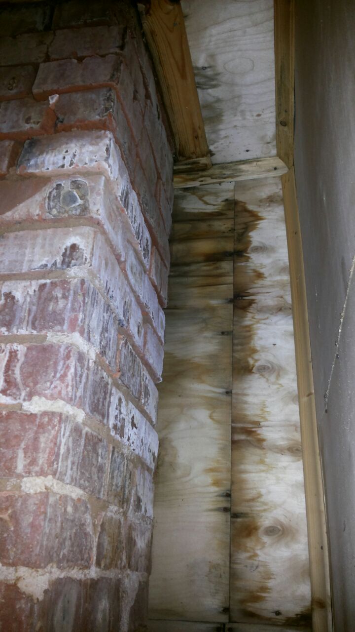

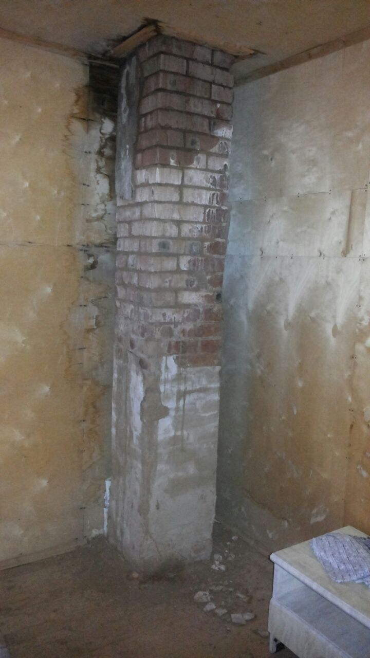

Кроме того, из-за течи с крыши (видимо с места прохода трубы через кровлю) высыпается кладочный раствор трубы на втором этаже.
Фотографии прилагаются.
Вопросы.
1. Что, по максимуму, можно сделать для реанимации печи? После каких мероприятий станет понятно, что нужно вызывать специалиста? Что будет делать специалист?
2. Как предупредить высыпание раствора из трубы, какими материалами? Штукатурить ли трубу после укрепления кладки, и чем?

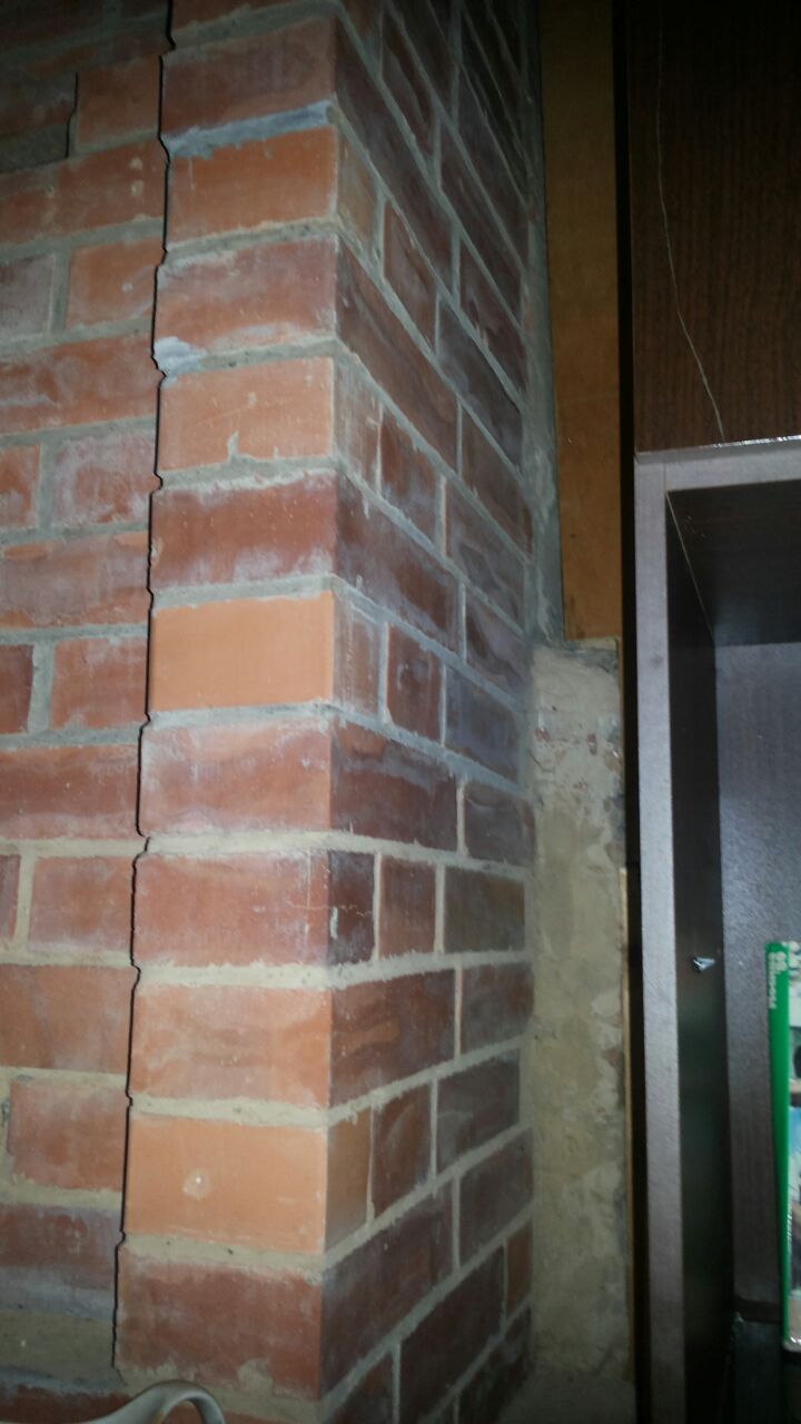

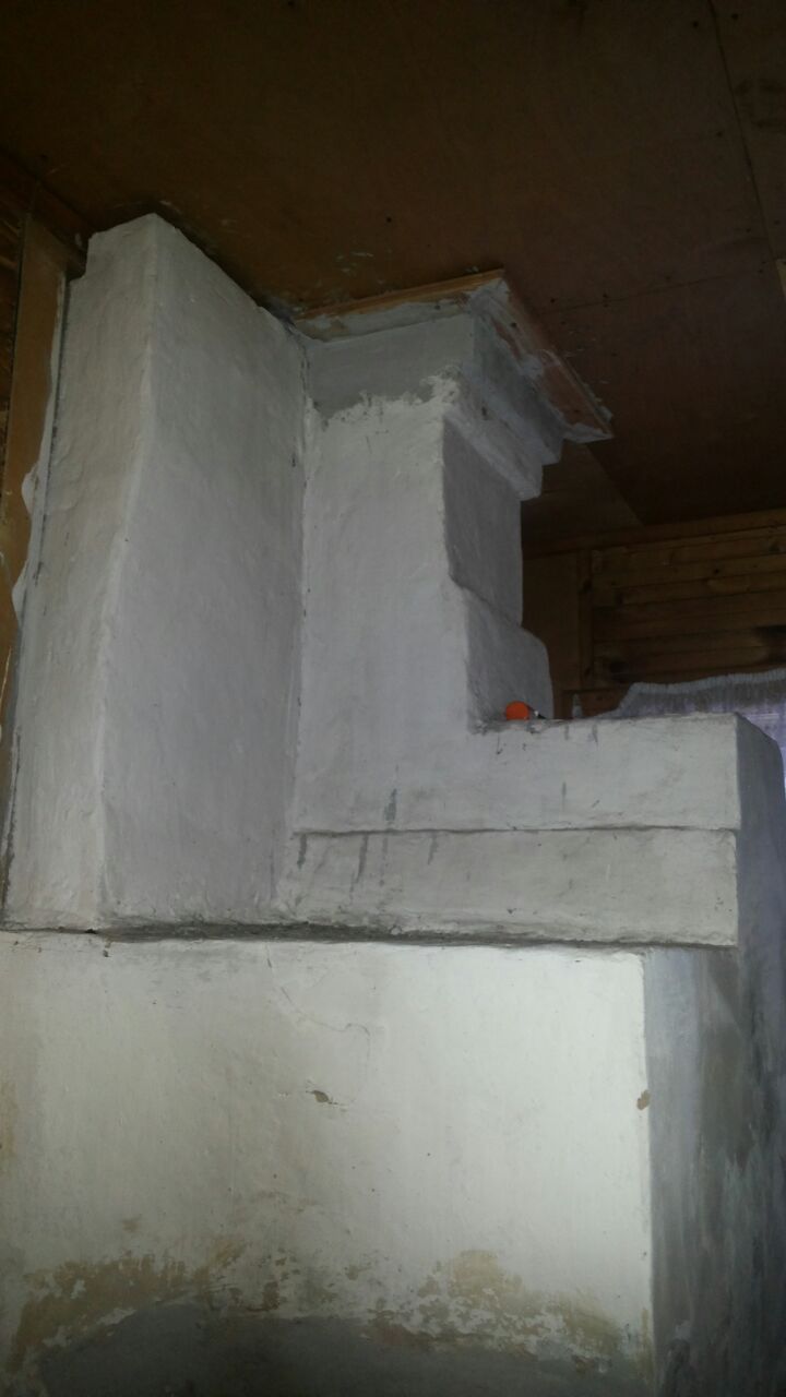

3. Что можно сказать о расположении деревянных перегородок рядом с печью и трубой? Необходимо ли устройство дополнительной теплоизоляции в моём случае?
Заранее благодарю за ответ!

Не хватает фото печи с другой стороны, там прочистная дверка должна быть, с помощью которой можно запустить печку.
В перекрытиях нарушение правил пож. безопасности, необходимо переделывать эти места. Разделок в перегородках тоже нет, значит и перегородки резать...Если в шведке одна только задвижка, то можно предположить, как и кем она была сложена. Какие предстоят Вам работы:
1. Вскрывать перекрытия вокруг трубы, и делать короб, заполненный мин. утеплителем, с защитой деревянных конструкций.
2. В кровле та же картина, скорее всего, но там легче.
3. Вырезать часть перегородок у печи, 26 см от её стенок, и заделывать негорючими материалами.
4. Попробовать врезать задвижку летнего хода, тогда пуск холодной печи будет простым.
5. Возможно требуется чистка трубы и дымоходов.
6. Кровельные работы, это очевидно.

Запускают такую печь, сжигая газету в прочистной дверке, если нет её, то подтверждаются мои догадки о мастере...
От стенки печи, до защищённой деревянной части перегородки, должно быть 26 см, а у Вас вагонка вплотную к печке...И в потолке то же самое...
В кровле не 26, а 13 см до обрешётки, балки, и т.п.
Задвижку летнего хода сможет врезать печник, для этого надо разбирать часть кладки...Квалификация минимальная, но тему знать необходимо...Мне приходилось такое проделывать в печи, сложеной потомственным печником, который нарасхват по всей окрестности колхоза... Laughing
Труба осыпается по тому, что её заливают осадки, кровлю чинить надо.

Кстати , судя по копоти над порталом , камин таки тоже дымит . Из под задвижки льет кондесат .

Кровлю починю - а как, все же, потом быть с кладкой?
Андрей ..
Сообщения: 1161
СообщениеДобавлено: Вс 21 Декабрь 2014, 21:00 Ответить с цитатойВернуться к началу
Кровлю почините, труба высохнет, и делайте, что хотите...оштукатурить можно глинопесчаным раствором, облицевать ГВЛ... Но с потолком не тяните, пользоваться такой трубой запрещено пожарными!...

Рано благодарите похоже печь не рабочая проверить просто выбиваете зубилом кирпичь, можете культурно выпилить по шву и светите фонариком, если на стенах уголь или сантиметры чёрной ворхоти, а оно там думаю так и есть =), то кирдык печке надо видоизменять дымоходы, прочищать причём прочистка такая не дешёвка так как метёлкой может и не сметётся. Ну над плитой порожек в идеале 3 кирпича есть вариант по выходу из топки размеры может там ошибка и высота плиты тоже увы бывает не та наращивать. С верху плиты дырки заложить не проблема. Про потолок уже сказано повторять не стану.

Порожек над дверкой минимум 2 идеал три кирпича тоесть 21 см до плиты от дверки, от колосника до плиты 43-49 см, выход из топки скорее всего мал, типичная ошибка. Вообще выбейте два кирпича сверху, заодним и прочистную дверцу для растопки поставите =) и увидите что внутри творится, ежели то как сказал то увы и ах нужен мастер (ему калым), ежели в Багдаде всё спокойно, то и переживать не стоит
