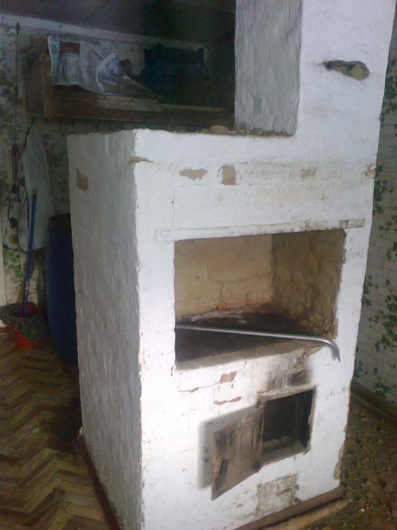

Была такая.
ученье свет.

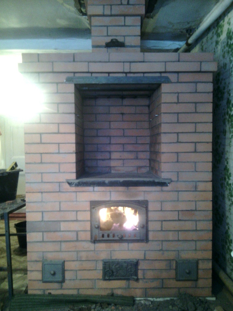

это новый вариант.Хозяйка любит готовить на углях и пироги печь,пришлось увеличить топку,спроектирована на скоро руку в скечапе,сделана за неделю.Прошу высказать всё что думаете + - плохое хорошие.над чём задуматься.

Очень неплохо,только потолочная распушка мала.Опасно!

Можно пару слов по конструкции? Греет?
А почему ТД выше поддувальной на 2 ряда, уголь?
Сообщения: 10146
СообщениеДобавлено: Чт 25 Декабрь 2014, 10:54 Ответить с цитатойВернуться к началу
под опущен на один ряд ниже уровня установки ТД, имхо

Топочная дверка сделана на уровне с топкой по желанию хозяйки она любит готовить на углях (ну как в русской печи)печёт пироги ставит горшки и т.д.Печь греется со всех сторон,Проект в скетчапе выложить пока не могу(не умею пока),
да и проект сделан так для себя что к чему.Хотел сверху попробовать сделать арку вместо уголка,да что то побоялся нет навыков,буду себе делать вот и попробую.

Мне показалось труба над перекрытием или над щитом?
Вопрос к разделке в перекрытии и установка задвижки всегда так?На шве.

Симметричная схема? Прогревается равномерно?

Прогревается с низу от пятого ряда,греется со всех сторон,схема дымоходов симметричная.Пироги хозяйка ещё не пекла так что как работает топку в качестве духовки пока неизвестно,как она соберётся печь пироги она мне позвонит.

Над топочной дверцей долговечнее клинчатая арка - у вас ничего или уголок ? если уголок - надо оставить термошвы внутри .
А распушку можно обернуть базалитом , предварительно обернув асботканью - и все будет хорошо .
