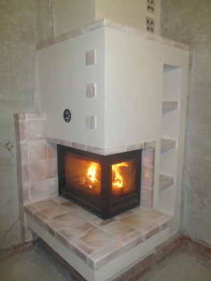

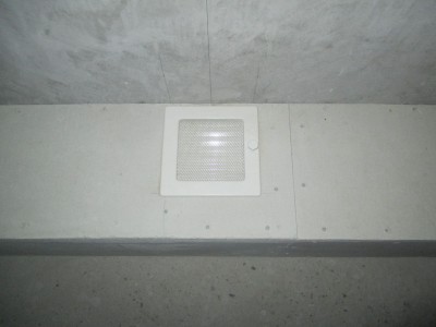

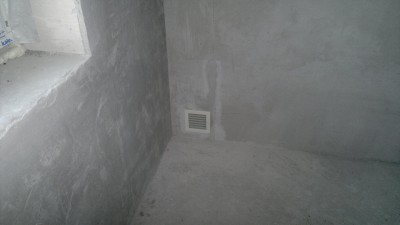

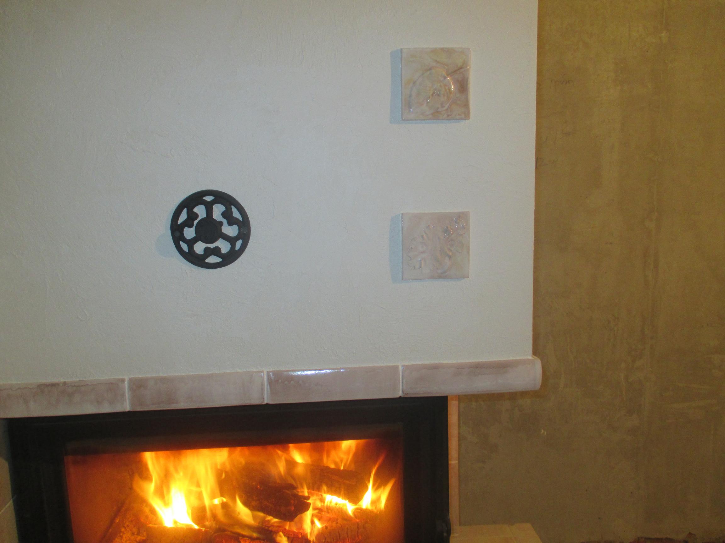

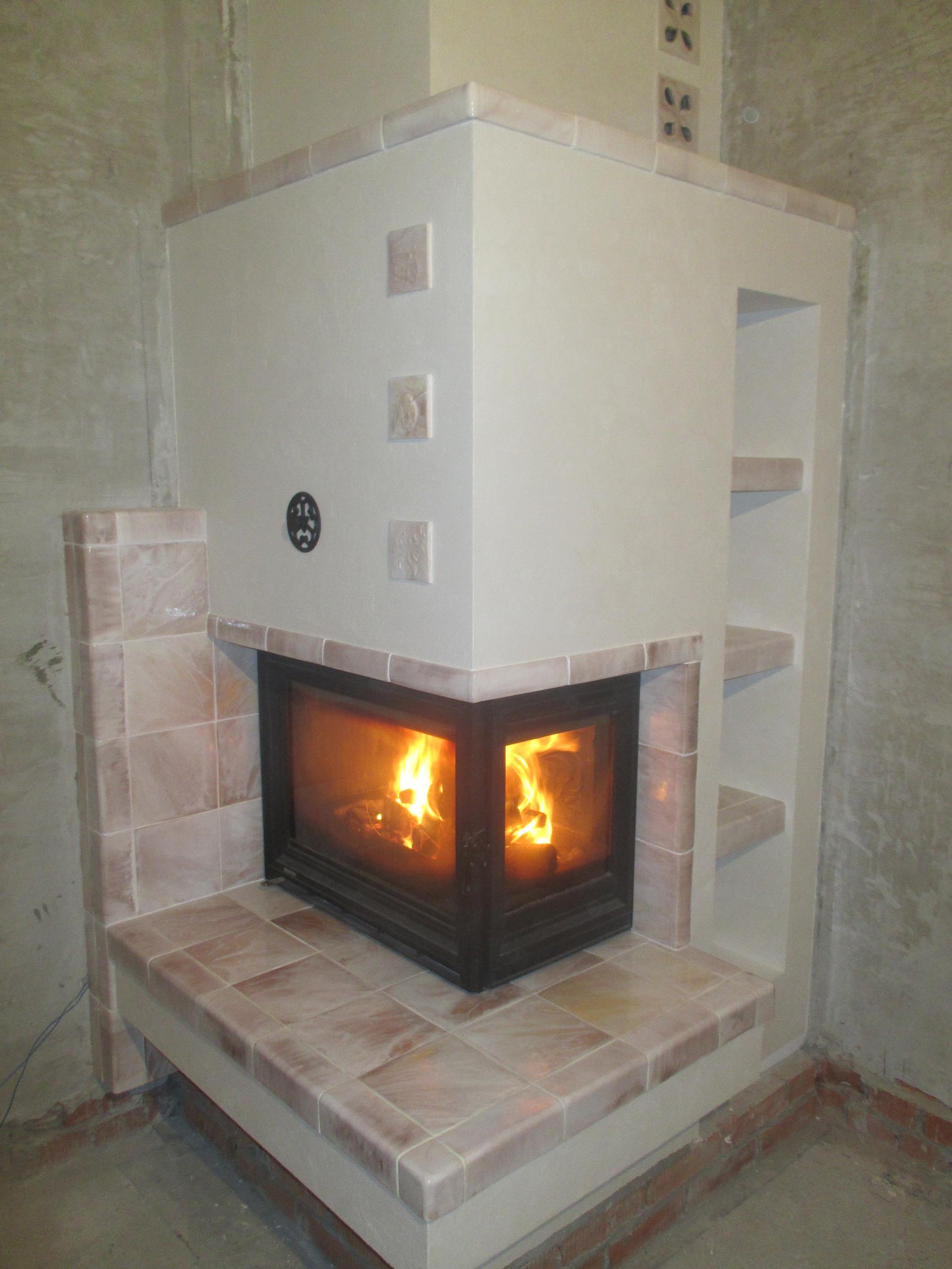

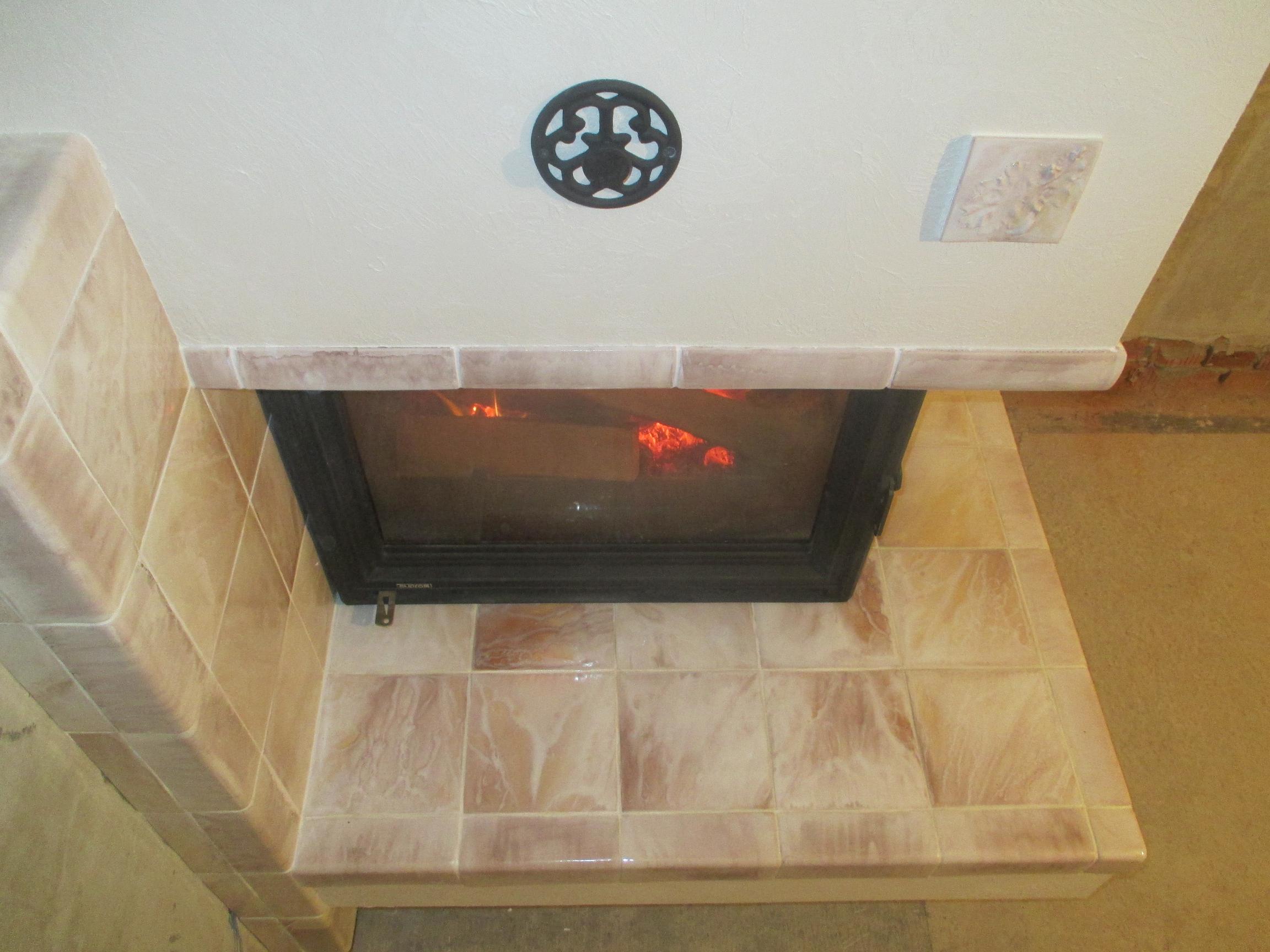

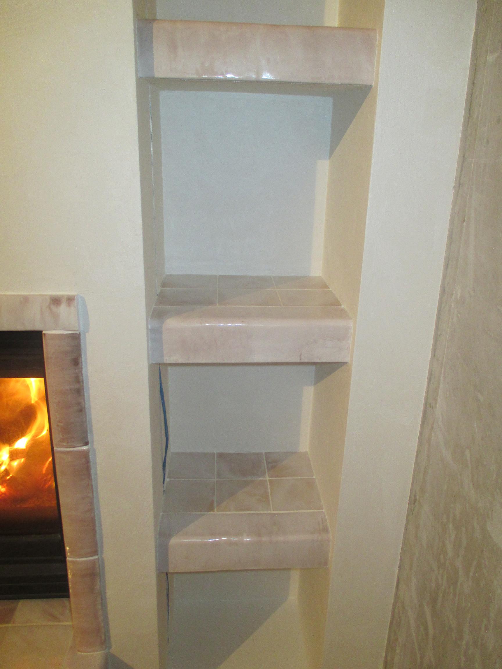

Идея "Гленрич", исполнение наше...

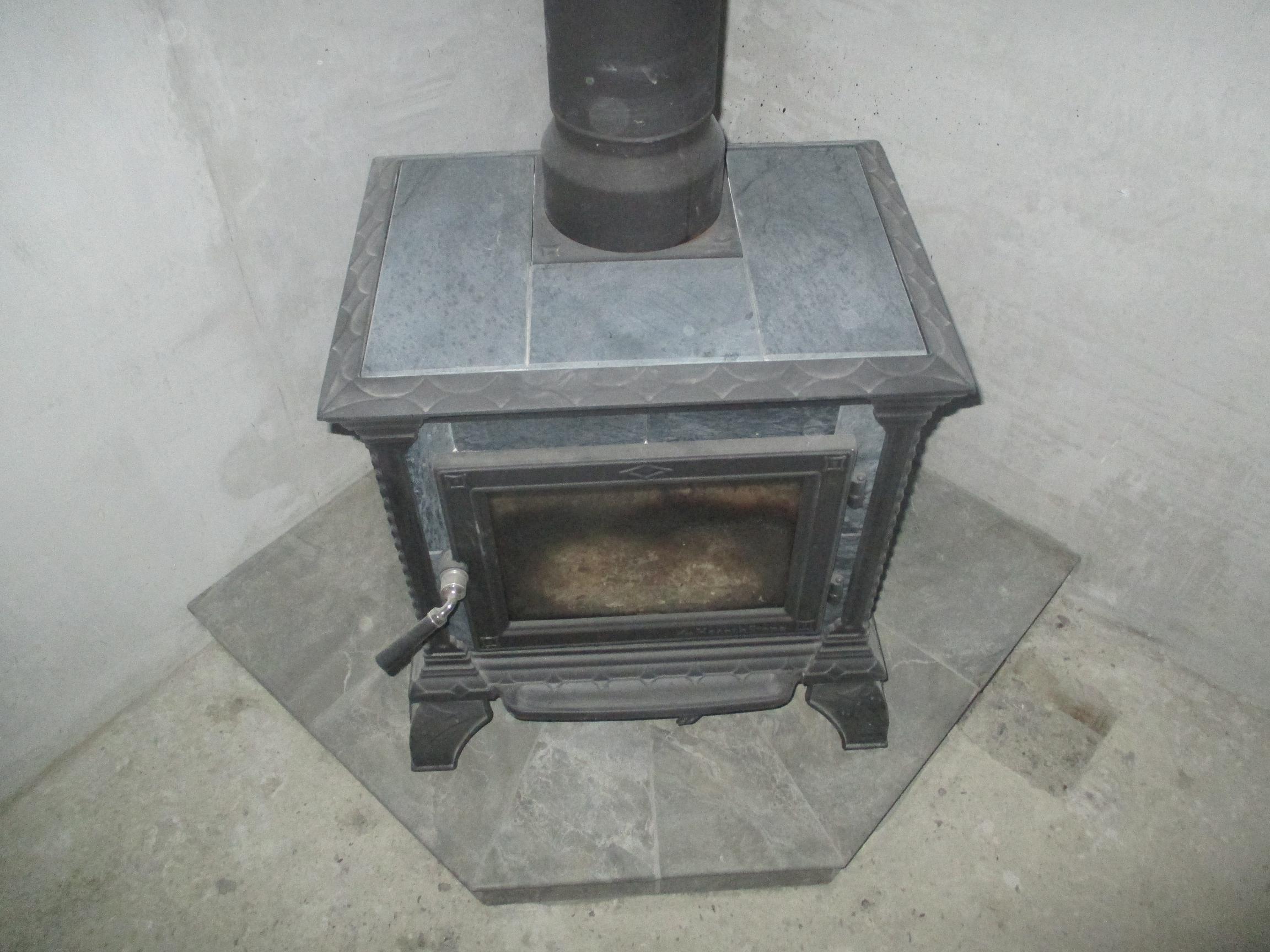

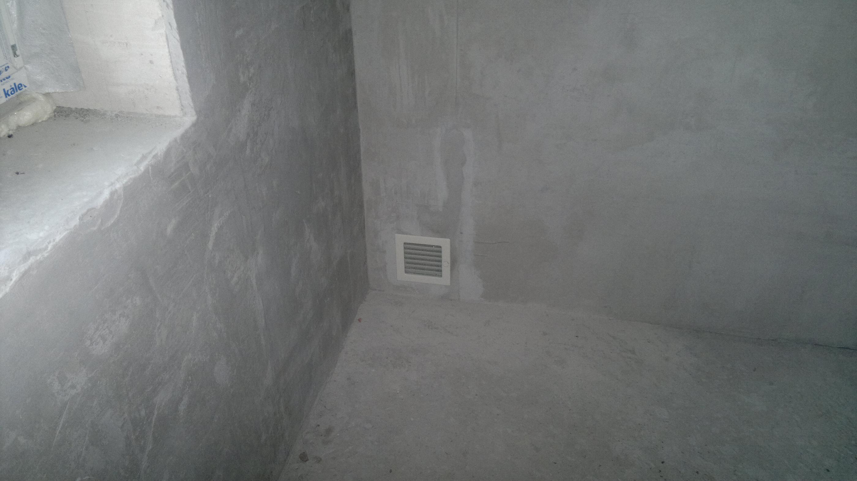

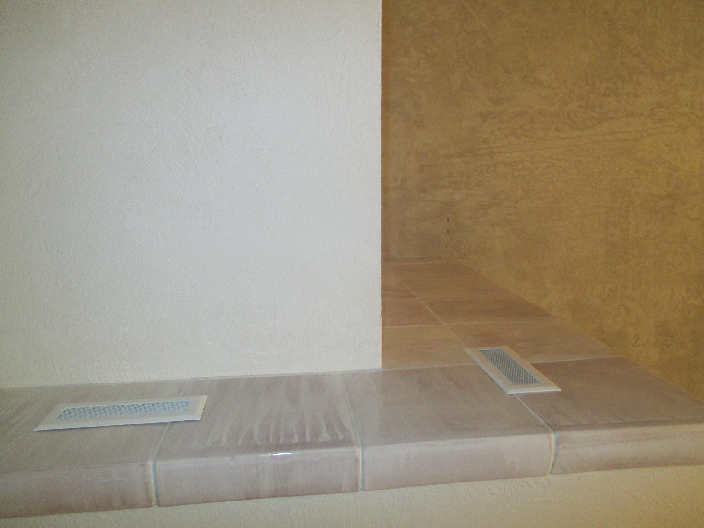

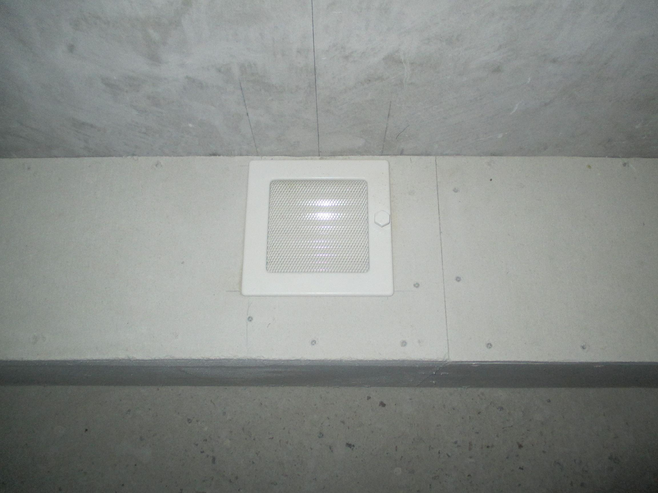

Топка Супра Тертио с кожухом. Снятие и развод конвекции в два помещения на втором этаже. Еще в одном помещении 1го этажа (куда не дотянуть конвекцию) поставили печь Эргом в талькохлориде.
Отделка изразцовая плитка и штукатурка. Провода под светодиодную подсветку полок и подиума провели но заказчик будет подключать позже.

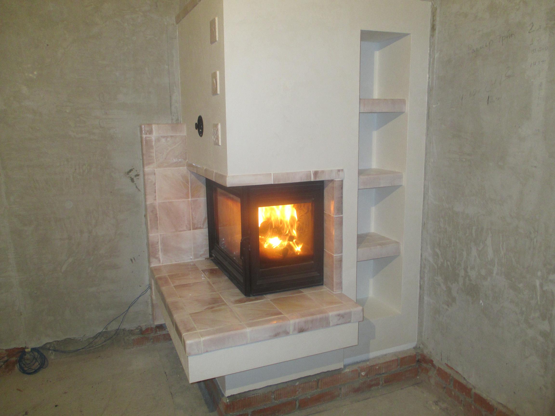

далее

А фото внутрянки есть?
