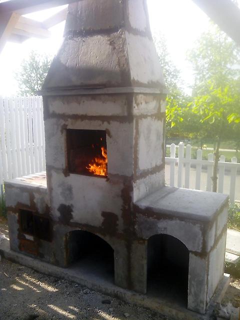

И еще хотел сказать напоследок дополнительно про раствор . Термотвердеющий раствор , который мы используем при монтаже , не боится замерзания-оттаивания .
Интересные эффекты получаются при первой протопке если изделие находится при отрицательной температуре . В течении первогт часа особо ничего не происходит , на затем , по мере нагрева наружных стен изделия , оно начинает "парить" . Пару достаточно , чтобы сравнить этот процесс с испарением пара из кастрюли , немного поменьше . И это совсех сторон изделия ... А чере задвижку также конденсат выступает потихоньку ... Все это изза испарения большого количества влаги , при положительных температурах невидимых .. Заканчивается данный процесс в начале третьего часа протопки . Далее изделие просто белеет потихоньку .
Несколько фото ниже изделий построенных при отрицательных температурах .

Еще барбекю , правда без отделки .
_________________ За Русский Мир !!!
