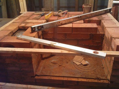

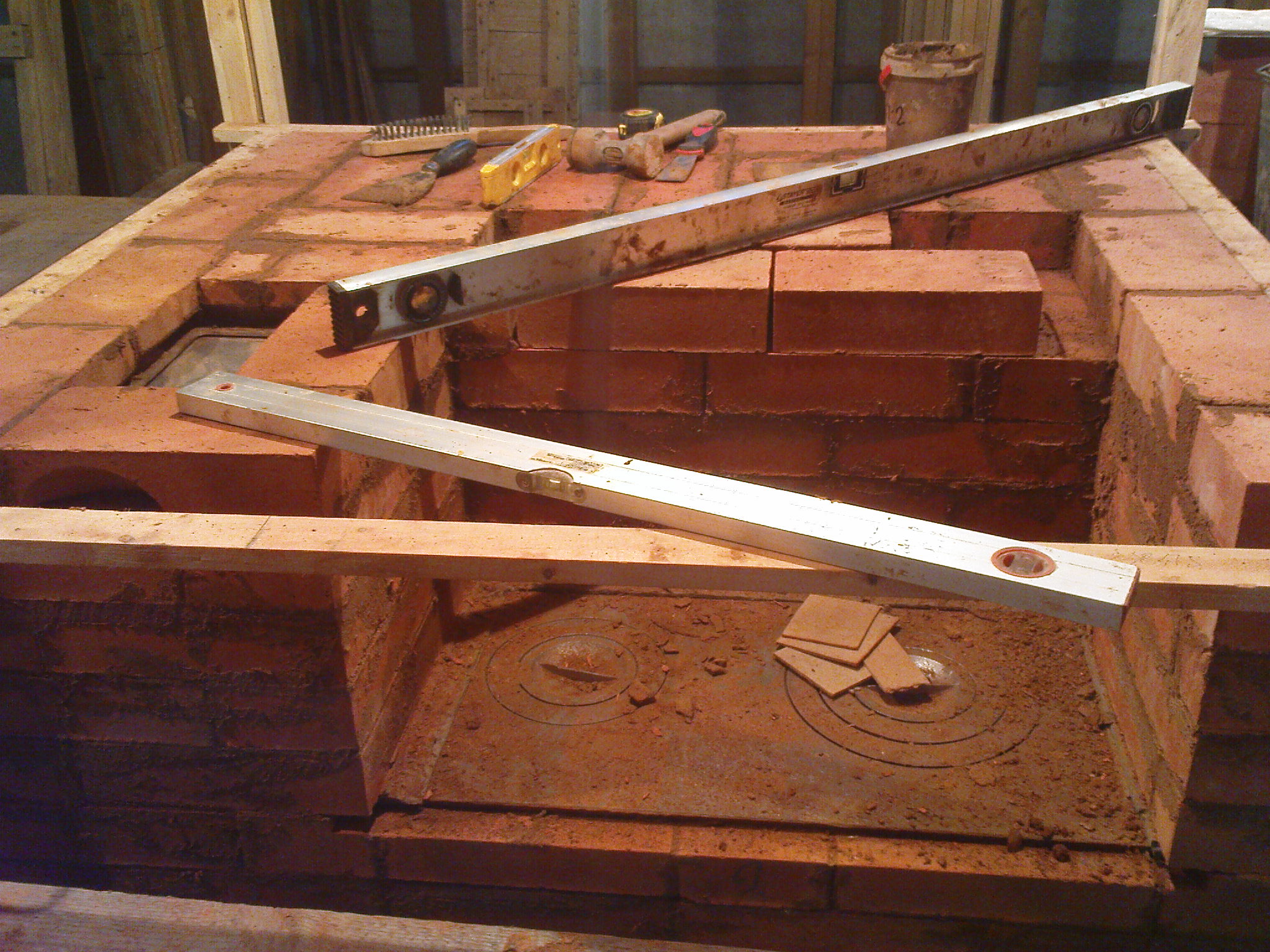

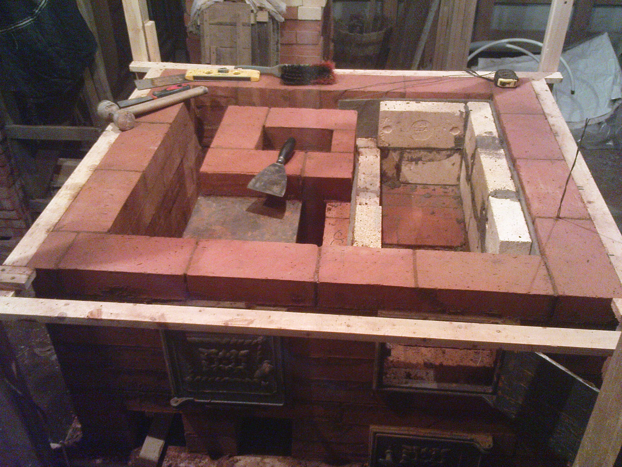

Печь ОВИК 2
Печь на самом деле сделал в 2011 году, но топить начал в зиму 2013-2014, когда сделал первый этаж. Понятно, что многого уже не помню.
Выбрал эту печь за отдачу по мощности. Как и было обещано, печь греется с самого низа, т.е при первой топке нагревается низ, а максимума температура всей печи достигает через 2-3 часа после второй топки.
Что не так.
• Вначале планировал поставить буржуйку, но полазив по сайтам, понял, что нужна кирпичная. А каркас дома уже был собран. Пришлось переделывать печь:
o Переносить трубу на заднюю стенку – посередине.
o Для увеличения теплоёмкости, убрал полки, и сделал полноценный колпак
• Вариант с большой топкой не прокатил: размер поленьев больше 50см не удобен.
• Шамотный кирпич скорее всего не нужен , для дровяной печи:
o Температуры в топке не хватает для схватывания шамотной глины:
o При попытке запихнуть полено в топку, обвалилась облицовка над дверцей
o Так же осторожно нужно шуровать кочергой в самой топке
• При строительстве печи пытался сделать всё по максимуму, но насколько работают дополнительные щели, вторички не знаю и проверить не могу.
• Естественно напортачил с перевязкой
• В целях экономии глины (слишком трудоёмко её было добывать), весь собранный раствор собирал, и пускал опять в дело. Проблема в том, что в растворе менялось соотношение глины и песка. Это понял когда всё уже сделал
Но не смотря на все ошибки и мои опасения, печь хорошо растапливается и работает второй сезон.

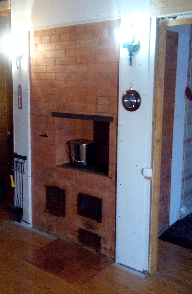

окончательный вид
