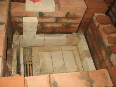

Да, в общем-то все взято отсюда... Confused
Я встретил такие сообщения:
Щель перед дверкой в 1-1,5см быстро забивается угольками и перестает служить своему предназначению. Рекомендация - увеличить ее до 3 см. Нужна для дверки со стеклом.
Рассказывают, что для длинной топки не хватает кислорода именно сзади. Последними сгорают части поленьев оставшиеся у задней стенки. Поэтому - сместим колосник назад, сузим его.
Для защиты передней стенки из красного кирпича ставится тонкая нержавейка, защищающая края проема под дверку и саму стенку изнутри топки , базальтовый картон и шамотная стенка. Поэтому щель находится внутри. Smile

Судя по картинке щель не 3см а все 6-7. Защищать красный кирпичь
она не предназнаена, но находясь вблизи от дверцы можно организовать во время протопки небольшой костёр из мелких дров, который выжигает копоть на стекле. Сомневаюсь что с вашим расположением зазора этого можно достичь. Стекло будет чёрное.
Ещё. Колосники можете оставить так, но настил при этом будет хорошо нагреваться только сзади.
И ещё. Вторичный воздух в вашей конструкции будет только охлаждать плиту. Кроме того, зазор между обмуровкой и бок стенкой дляпрохода этого воздуха будет тормозить прогрев бок.стенки.
В печах это нормально, а в плите не очень т.к. сверху чугун.
Есть ещё моменты, но сегодня не успеваю.
СообщениеДобавлено: Ср 11 Ноябрь 2009, 09:34 Ответить с цитатойВернуться к началу
Щель действительно великовата - руки не дошли до размера... Confused Но будет около 3-4см реально.
По ее расположению - такие мысли: т.к. колосника спереди нет, но гореть дрова должны, поэтому часть воздуха заберется сзади, а часть именно через щель. Поэтому сажа не должна осаждаться на стекле, т.к. поток будет направлен в сторону от дверки. Такую информацию мне выдал практикующий печник.
Может еще нижний шамот скосить несколько у дверки?...
Советуете самые верхние отверстия ВВ убрать? Хорошо, сделаем. Smile
Прогрев боковой стенки - не актуален, потом прогреется, после протопки - есть куда увести тепло от топки.
А по прогреву плиты... очень хочется еще советов и предложений. Чтобы усвоилось раз и навсегда.

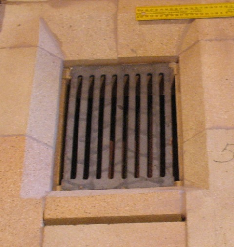

Можно сделать не ровную поверхность, утопив колосник. Угольки сгорают полностью.

Примерно так у меня и сделано - топка 19 - рисунок. И ниже, и скаты есть. Ну сзади только не поставил... Confused Но, поработаю и над этим.
А вот такая щель и забивается угольками и маловата для стеклянной дверки.
Вот что мне запало в душу. Не по теме, конечно...
Но я не понимаю - как это работает! Ну, обьясните почему - решетка впереди? Почему не вдоль? Хотя глядя на такое банную печку буду вообще без колосника делать пожалуй...
 Размер файла:  104.77 КБ
 Просмотров:  990 раз(а)
Anton Sorokin
Сообщения: 752
СообщениеДобавлено: Ср 11 Ноябрь 2009, 14:38 Ответить с цитатойВернуться к началу
Она без настила. горячее место - катализатор, основной воздух - вторичный - колосника могло и не быть.
