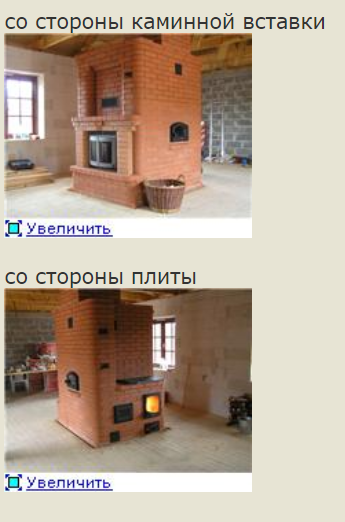

Всем привет!Very Happy
Наконец-то закончили свою работу - ОВИК с хлебной духовкой и с каминной вставкой KEDDY-520.
со стороны каминной вставки
со стороны плиты
 Размер файла:  161.67 КБ
 Просмотров:  9516 раз(а)

Замучились с трубой - трехканальная 4 метра.
Вспоминаем как страшный сон Shocked
Последний раз редактировалось: Александр Замашка (Ср 7 Февраль 2007, 23:07), всего редактировалось 1 раз
СообщениеДобавлено: Сб 21 Октябрь 2006, 16:02 Ответить с цитатойВернуться к началу
Хорошая печка, европейская. Но ТРУБА, да, есть где поразмяться, мышцы наверное поднакачали... Very Happy

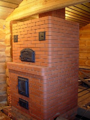

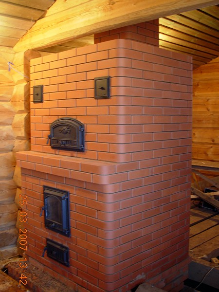

СообщениеДобавлено: Ср 28 Март 2007, 07:32 Ответить с цитатойВернуться к началу
А у нас все скромненько..
Исполнитель М.Маркин
 Размер файла:  73.51 КБ
 Просмотров:  2757 раз(а)

Александр Бацулин
Сообщения: 928
СообщениеДобавлено: Ср 28 Март 2007, 14:38 Ответить с цитатойВернуться к началу
Евгений, а эта печка на втором этаже?
СообщениеДобавлено: Ср 28 Март 2007, 14:56 Ответить с цитатойВернуться к началу
печка на первом этаже
наверно вопрос навеян скатом потолка ?

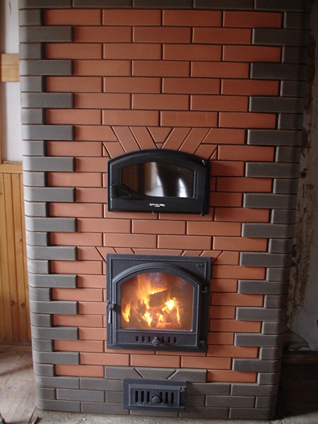

СообщениеДобавлено: Вс 29 Апрель 2007, 18:53 Ответить с цитатойВернуться к началу
Продолжением традиций русской печи - добавление функции горнила в виде камеры для приготовления пищи.
Выполнение камеры м.б по "чистом и черном виде".
В "чистом" - когда дымовые газы не проходят через камеру, второе понятие соответственно.
Мне больше импонирует "черная" духовка, т.к. не протапливая всей печи можно разжечь огонь на поду хлебной камеры и нагреть только ее или же через ЗЛХ.
Печь построена А.Ищенко.
 Размер файла:  66.25 КБ
 Просмотров:  3396 раз(а)

Супер. Очень аккуратная работа.
