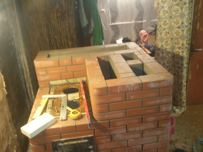

Я спрашиваю какое сечение перевала в 9-м ряду Вы сделали?Надо 130х130 а там мне показалось на порядовке меньше.
Snarkobud
Зарегистрирован: Сб 28 Сентябрь 2013, 22:52
Сообщения: 7
Регион: Солнечногорск
СообщениеДобавлено: Сб 5 Октябрь 2013, 13:53 Ответить с цитатойВернуться к началу
Прошу прощения, но я совсем не печник и со многими терминами не знаком, если в 9 ряду перевал это хайло (как я думал), то да там 130х130, просто в порядовке у nick-e шамотный кирпич 115х250 вместо 125х250.

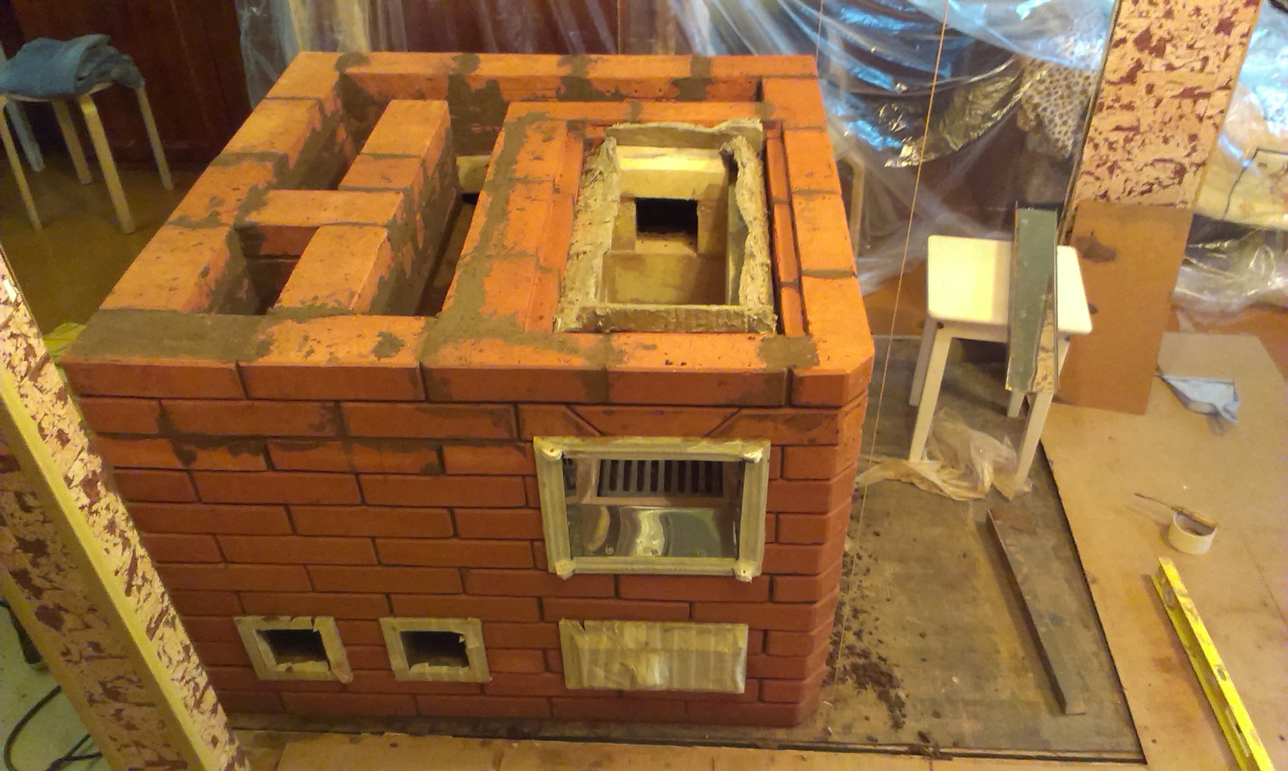

Здравствуйте уважаемые мастера!
Сам я не печник, но так как в наших краях с печниками проблема, пришлось строить самому. Жена выбрала эту печь, но хочет чтобы в ней была хлебная камера "по-черному" шириной сантиметров 40 (или больше). Подскажите пожалуйста, возможно ли ее сделать и если да, то где лучше ее разместить, так чтобы дверца находилась со стороны плиты или топки.
Из-за низкого потолка придется убрать 3 ряда. Откуда их лучше убрать?

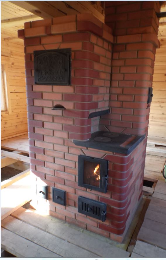

Приветствую печников и печкодержателей Smile
Познакомился с шведкой Бацулина в прошлом году. У нас в регионе тогдатрудно было найти шамот, использовал БУ, пилил в доль для футеровки задней стенки. Делал площадку как у автора в крепостной стене. Печь из БУ кирпича местного производства.
Единственный минус - печь очень мощная и эксплуатировать следует аккуратнее. Если же ставить в большие дома, у нас это принято, то лучше делать первый ярус 2х контурным. Топить нещадно у нас тоже любят, каналки то не ползут от перетопа.
В этом году пустил серийное производство)

Эту печь делал на берегу Байкала. Зак по месту развернул печь. Реагировал по месту. Что бы разместить трубу уже в имеющемся месте второй колпак изменился, думаю понятно как. Таким образом в дольнюю часть 2 колпака ДГ должны попадать только если следовать логике свободного движения газов, на всякий случай сделал прогарчик. Смотрел через выб. кирпичик в первые 5-10 минут ДГ проходят ч/з прогар. Прочиски с тыльной стороны поставить невозможно было - простенок, а с тыльной стороны фальш-камин - не эстетично это. Поэтому топку сделал до конца, хайло в в право и вверх, как в печах Кузнецова. На верху появился переходящий канал. ПП распушка делалась мин. ватой строителями из эстетических соображений.
при запуске вредничала, как и прошлая - кидала ч/з ЗЛХ, перед отъездом вновь затопил - работала нормально. гудеть не гудела, но больше не кидала. Строил долго, может от того конденсата почти не было на фурнитуре.

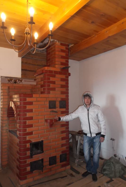

Ещё одна печь. Укороченная 3,5 на 4,5 кирпича. С духовкой. Заводская Рубцовск из нержи. Задвижку поставил как для прогрева трубы, так и для регулировки духовки. С откр. задвижкой под духовкой - оная греется быстро, только от бумаги и щепок, преимущественно низ и правая сторона. При закрытие, через 3-5 минут температура выравнялась. Беспокоило что верх греться не будет - место мало из-за ригеля получилось, но t - равномерно по всей духовке. Печь тоже на Байкале, но в другой местности, если пригласят зимой, то посмотрю как работает духовка в норм. режиме. Эта вообще легко запустилась, но на фурнитур очень много конденсата, местность может сырая... Но пусть сохнет, дача это - а ест. сушку считаю лучшей. Посмотрим.
 Размер файла:  67.6 КБ

Подвертку в первом колпаке я делал: по дальней стороне на высоте 3х кирпичей, там где внутренняя перегородка на высоте 2х кирпичей. Цель - больше ДГ отправить на внешнюю стенку, хотя пишут, что и так греется равномерно, тем не менее...
Наилучшим вариантом считаю делать первый ярус двух контурным, при чём заднюю стенку кирпичём на ребро, остальное можно и лещадкой, и вообще печь будет золотая Very Happy .
У нас в регионе шамот дорогой 68 р., и регион относительно бедный, смельчаков осиливших смету не нашёл. может кто захочет сделать духконтурной? Могу прочертить, только с условием, что потом будете информировать нас отчётами в течение сезона Smile Очень любопытно.

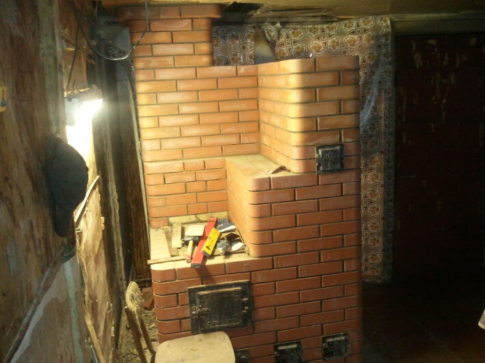

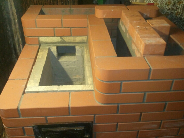

Всем привет..
По стичению обстаятельств этим летом сложил данную печь .
Это первая печь сложенная мною..
Показываю как вышло.
Внешне я ее немного переработал и по высоте потолков изменил количество рядов во втором колпаке..
Печью доволен на все100%..
