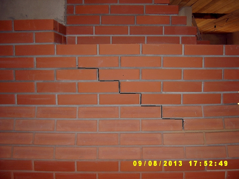

К сожалению печь перекладывать нужно, ремонту не подлежит однозначно, швы под кирпичами в 10мм куда это годится ? Это работа не печника но каменщика.
http://forum.stovemaster.ru/download.php?id=24666

Толщина швов не влияет ни на что , кроме внешнего вида. Важно: качество смесей, кирпича, зазоры, сечения.
Толщина швов не влияет ни на что - Выполненная работа в таком стиле приводит к разрушению печей, множество примеров тому есть.
СНиП III-Г.11-62
http://forum.stovemaster.ru/download.php?id=19381 пункт 3.13.
Смесь правильно подобрать это половина дела.

Никита_Тверь писал(а):
СНиП III-Г.11-62
Да ради Бога.... На моём веку примеров разрушения печи от того, что швы не того размера были - не было, а вот от кривых рук сколько угодно.

СНиП III-Г.11-62
Уважаемый Никита.Предложенный Вами документ уже не действует.
Приведите доказательство влияния толщины шва на эксплуатацию печи.
Здесь было уже много разговоров об этом , но воз и ныне там.
