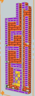

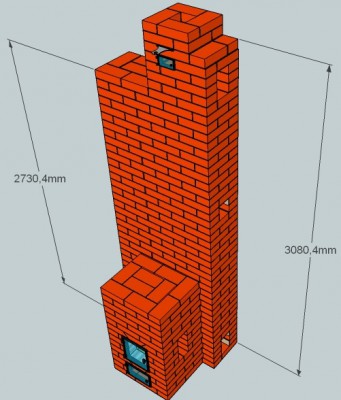

leliks писал(а):
дача больше будет посещаться наездами. приехали шашлычка пожарили коньячку попили и уехали, кто не смог уехать тот остался ночевать))) больше -10 морозы у нас не так часто и бывают.
Посмотри проект, под твою ситуацию.
Только топка кирпичная Smile Smile Smile
Справа калориферный канал, поднимающийся в мансарду.
Слева-справа топки печурки для ИК нагрева.
Разберёшь проект, посмотришь.

СообщениеДобавлено: Вс 25 Январь 2015, 00:26 Ответить с цитатойВернуться к началу
впринципе то что надо!!!!А КАК ПОРЯДОВОЧКУ И В РАЗРЕЗЕ ПОСМОТРЕТЬ?

СообщениеДобавлено: Вс 25 Январь 2015, 11:46 Ответить с цитатойВернуться к началу
Проект сделан в халявном гугловском 3д редакторе SketchUP.
Скачай, установи на своём компе и раскрой проект. Так будет удобнее, увидишь нюансы.
Разрез щитка

СообщениеДобавлено: Пн 26 Январь 2015, 20:32 Ответить с цитатойВернуться к началу
А чем отгорожен калориферный канал? Помогите разобраться с данным проектом, и подогнать под размер
Сообщения: 2375
СообщениеДобавлено: Пн 26 Январь 2015, 21:06 Ответить с цитатойВернуться к началу
Полоса нержавейки 12х18н10т 1мм толщиной.
Врезана в кирпич с уплотнением базальтовым картоном.
На фото показано, как врезается.
А под размер я Сам подгоню.
Точно определись с шириной и высотой.

СообщениеДобавлено: Пн 26 Январь 2015, 21:39 Ответить с цитатойВернуться к началу
а если нержавейку заменить вариантом кирпич на ребро.
Вариант с нержавейкой требует опыта печника и точной подгонки( как мне кажется будет сложно в каждом кирпичике идеальный пропил для посадки полосы сделать) и еще вопрос разных тепловых расширений кирпича и нержи.
Сообщения: 2375
СообщениеДобавлено: Пн 26 Январь 2015, 21:56 Ответить с цитатойВернуться к началу
На фото моя печь с таким-же каналом. Работает классно.
Врезать не проблема, тем более через кирпич: один ряд в шов, на другом пропил.
Пропил делается элементарно болгаркой, 4 мм шириной.
Нерж 1 мм толщиной. Тепловым расширением можно пренебречь, к тому-же уплотнение базальтовым картоном.
Нержавейка тонкая, сразу берёт тепло с одной стороны и отдаёт с другой.
Кирпич долго прогревается. Теряется смысл калориферного канала.
