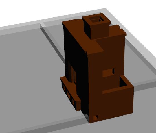

Печка 21 века. теплоемкая печка топится дровами, сгорает 10-15кг дров за час с небольшим. Печка теплая в течение суток. Достаточно одной протопки в день. По словам автора - печь для северных районов. Интересно - не ужели и правда.?
Печь - это душа дома!!!
Сообщения: 2346
СообщениеДобавлено: Ср 28 Январь 2015, 21:46 Ответить с цитатойВернуться к началу
Вместо ниши - ДХС(Р)
Перед первым подъёмным - короткая 2-3 кирпича, подвёртка.
Рассечки во 2-ром ярусе все на 1-дин ряд выше 2-рой подвёртки.
Их верх уступом по одному, последняя - ДК в 2-ва ряда.
Добрый вечер Андрей Алексеевич!
Как Вы думаете, если учесть Ваши замечания, стоит ли автору темы строить печь по этой схеме?
Сообщения: 5880
СообщениеДобавлено: Ср 28 Январь 2015, 22:16 Ответить с цитатойВернуться к началу
А в чём вопрос?
Вся тема про Т-образную ПТОВшку Smile с "чистой" духовкой в первом ярусе-колпаке.
1. Размеры вполне себе... с запасом на "сутки хода" Razz при однократной протопке в сутки при минус 25...
2. Топливник н.б. комбинированный, чтобы и бурый с Тульского бассейна, сгорал без проблем Very Happy
3. КР на 2-ва ряда ниже ДТ, помимо КР, боковая подача ВВ на дожиг.
4. 3-ри подъёмных ДК.
5. Хайло в бок - под ТД Cool
6. Ширина "щитков" в 2-ва к-ча на первом ярусе + футеровка ША-6-тыми!
7. 2-рой ярус м.б. и в полторашку - симпатишные полочки нарисуются Радость , но стенки в 0,5!
Хочешь порисовать Confused ?
Размеры я вынес в схеме авторские ТС... привязывайся к ним.
Проблемы будут с ТД шестериком... Sad

... вот, не дорисовал Surprised... навеянное Солиным Владимиром Радость
ПТОВсКиХК 6,5м Тула.PDF
 Название файла:  ПТОВсКиХК 6,5м Тула.PDF
 Размер файла:  82.77 КБ
 Скачено:  391 раз(а)
Сообщения: 2346
СообщениеДобавлено: Ср 28 Январь 2015, 22:49 Ответить с цитатойВернуться к началу
Грандиозно. Smile Smile Smile
Я такие проекты не решаюсь делать.
чем вы это открываете?
Это pdf... Открывается Addobe Reader-ом, но не думай, это только поверхностный проект)))
у меня несколько pdf редакторов Addobe не по умолчанию, не знал что такое можно в Addobe делать. Задний план до этого не видел, но эта печка примерно на 35-40 квадратов, если внутрянку правильно сложить.

Зёма сваяет - подрихтуем Razz по-соседски...
Сам тружусь в http://forum.stovemaster.ru/viewtopic.php?t=4332 от 2014 года версия, там и вариант опции - сохранение в ПДФе, для презентаций фасадов заказчикам, остальное - детальная Порядовка и Спецификация материалов, это уже в ИТР, если заказывают.
