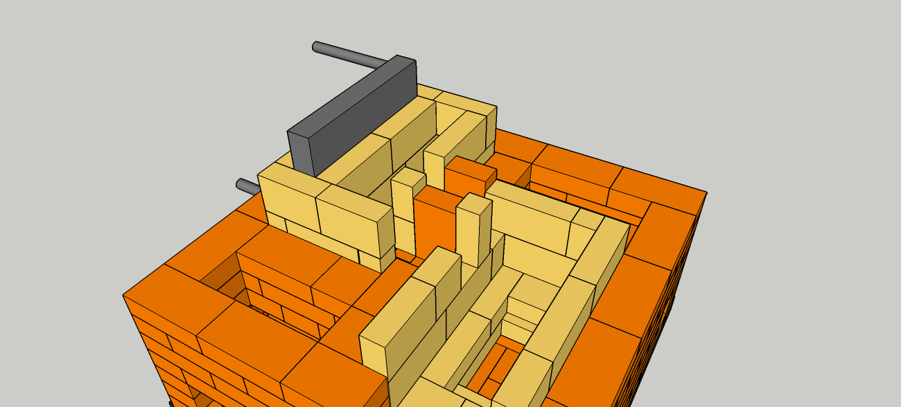

Я как то делал так... Греется быстро.

andrey там внутри небольшой плоский бак? под давлением система работает или с расширительным баком? и какого объема нагревается "большой" бак?
Подкорректировать бы, если...
- внутри "дипломата" вода (незамерзайка), зачем тогда в этом месте футеровка? Sad
- регистр рёбрами, зачем полное примыкание к шамоту? Smile
- стоит в опускном ДК, залипает сажей очень быстро, а прожигать сложно, даже осиной и чесночной ботвой... Из опыта - выгорает сажа лишь в каменках "обращёнках" после 3-х часов топки.
А расчёт регистров ГВС здесь уже обсуждался Razz ... в верхней строке слева третья "кнопка" Very Happy
Только время вытопа, увы, не увеличится в КПТОВшках...
Т.ч. не ставим мы регистры вне топки Confused

СообщениеДобавлено: Вс 1 Февраль 2015, 15:50 Ответить с цитатойВернуться к началу
Это всего лишь проект... На самом деле шамотом закрывал с двух сторон( дольше держит тепло и не зарастает сажей) .

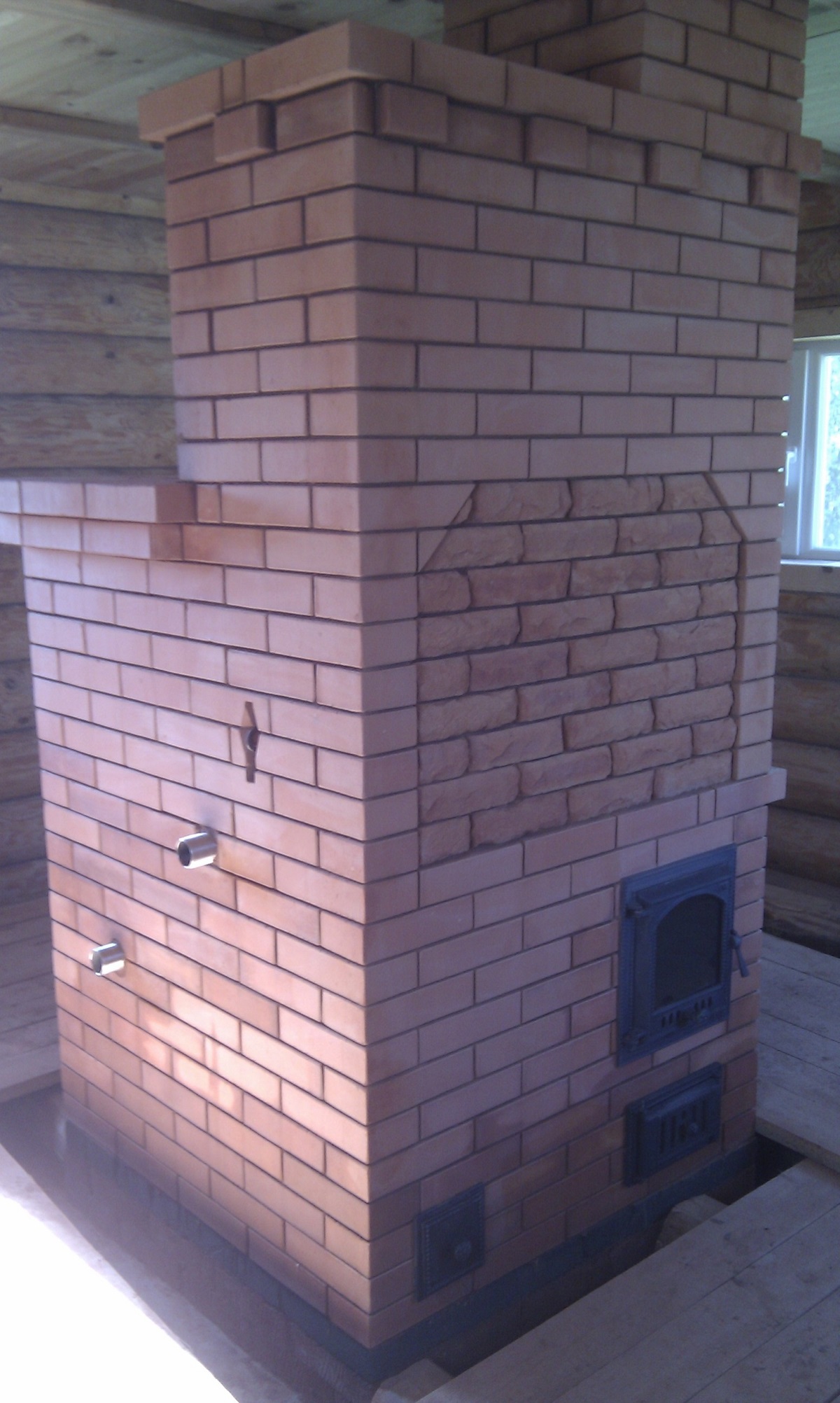

Печь сдавал без подключения воды(я не сантехник, просто со встроенным регистром)- потом получил положительные отзывы от "заказчика".
Вроде по второй картинке там и не опускной вовсе , ? Андрей подробней можно?

Регистр греет ёмкость 100 литров( душ и т.д.) ...
