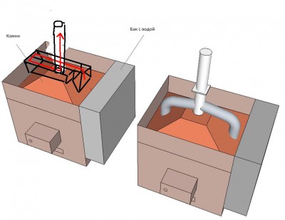

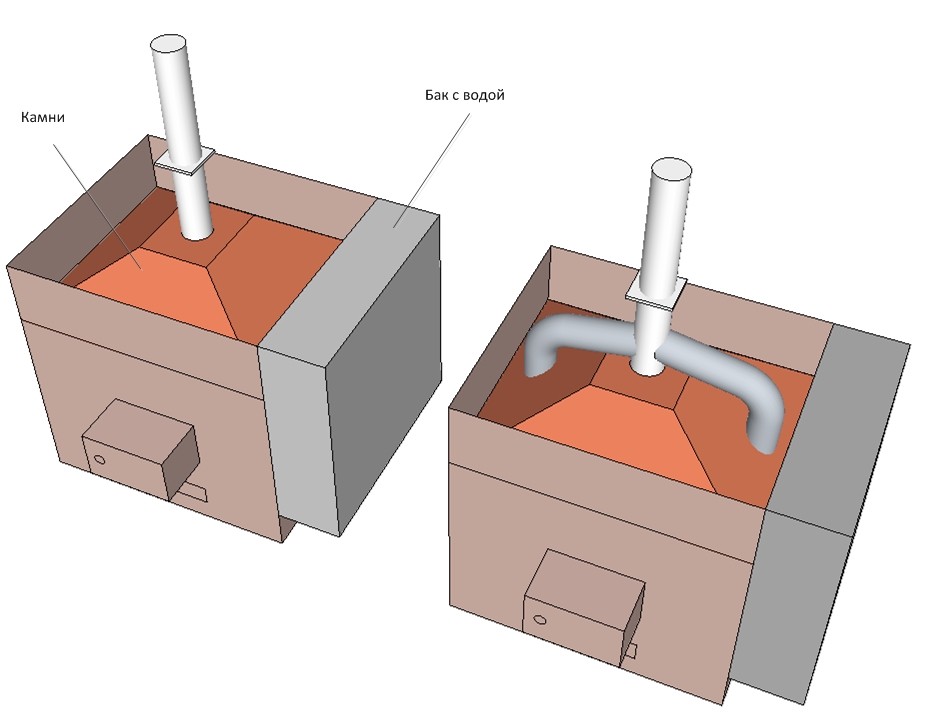

Всем привет. Полгода как построил баню, и чувствую что печку сварили не совсем правильно. Если приварить два отвода как на рис. будет ли толк? И долго греется вода, есть ли какой нибудь простой вариант исправить данную проблему. (рис. слева состояние печки в данный момент)

Размеры не указаны , изнутри топка защищена кирпичем на ребро, или плашмя, или голое железо сразу греет баню ? Бак приварен-стенка топки -является стенкой бака с водой или навесной бак и вода греется стенка через стенку.? Без искрогасителя в железной печке нельзя, можно сделать выход из топки с одной стороны , в общем сборнике повернуть назад и вверх , только прочистку сделать надо. Пару печей видел с такими поворотами , но корпус -типа бочка лежа , и каналы идут сзади на перед , заканчиваются сзади и вверх кирпичный.

Размеры с баком: 60 на 80 (бак 60 на 20), высота 80, кирпич лежит плашмя, только возле стен. Стенка одна, бак с четырьмя стенками приварен к печке(3 стены).

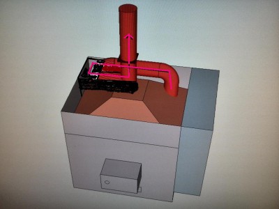

Внутри топки одну стенку(напротив вод.бака) можно заложить кирпичем плашмя, без раствора, заднюю стенку-кирпичем на ребро,тоже без раствора. Сварочные работы -как я нарисовал на вашем рисунке по схеме. Труба после поворотов должна выйти в тот же проем в потолке. Стенку из кирпича можно по высоте продолжить до потолка. Под магазинный ППР обычно подкладываю больший по размеру лист минерита с негорючей подкладкой, что бы закрыть большую площадь деревянного потолка над печкой. Заднюю стенку приварить из арматуры сетку или сплошным ящиком из жел. 2-3мм и заложить вовнутрь камнями, для увеличения теплоемкости. Оцинковку в бане нигде не ставлю, лучше нержавейку.

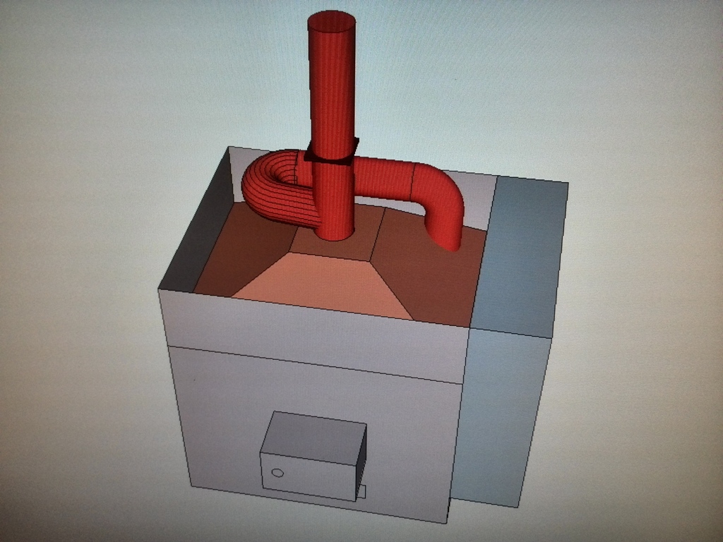

Главная проблема на данный момент конечно то что через дымоход идет пламя и быстро сгорают дрова (задвижка не помогает). Думаю надо делать как по вашей схеме.
1. Весь этот поворот делать из трубы и отводов?
2. Старую дыру как я понял заваривать?
3. Не будет ли потом засоряться весь этот участок с поворотами?

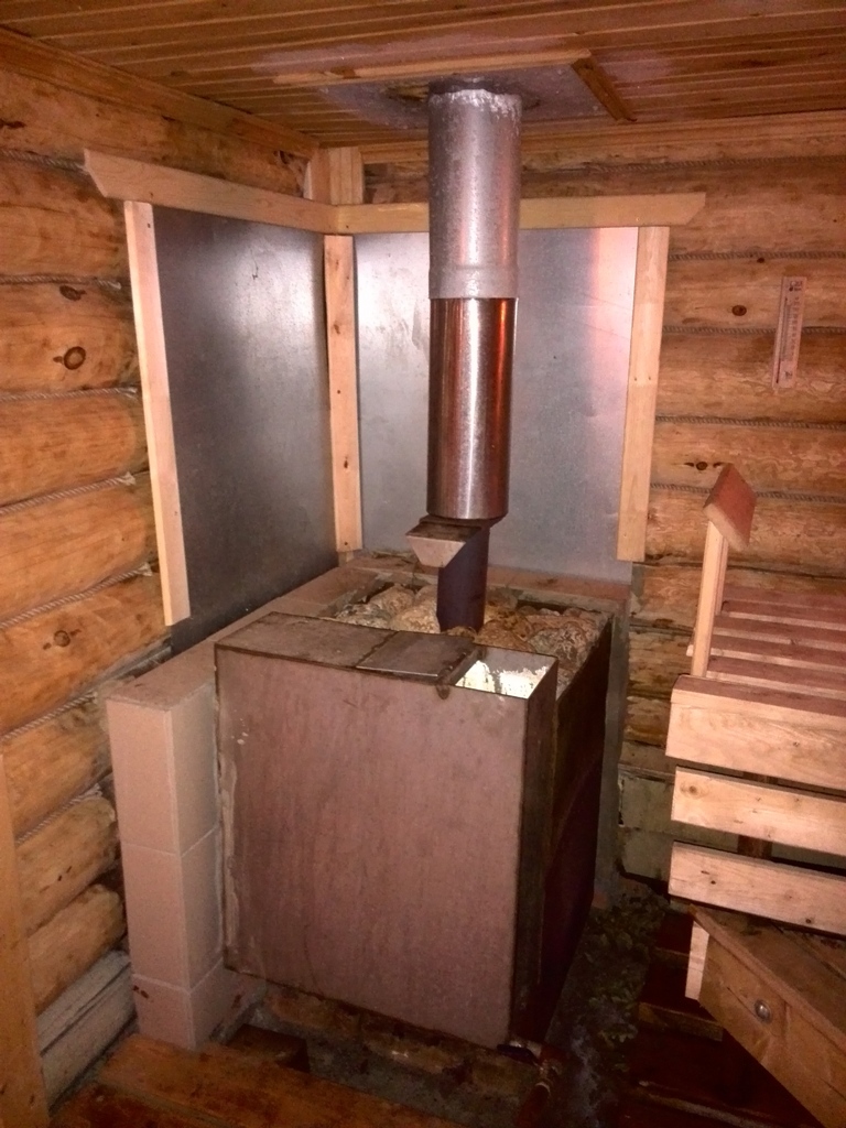

Старый выход заварить. Весь поворот из труб 130мм можно сделать или сплошного железа 4мм-130мм ширина, высота. На месте , где поворот на 180гр, сваривается ящик для ревизии, лючок на болтах или чугун.дверку прочистную поставить сверху . Можно по варианту Виталия Кострюкова сделать, если удастся переделать зольник и топочную дверку. Перегородку внутри варить уже не получится, если верх заварен., не сьемный. Трубу выводить в старую вырезку надо , еще поворот варить ....Незащищенное изнутри кирпичем железо до красна нагревается и перегородки выгибает винтом, проходили мы, когда на рынке не было Термофора...
