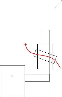

Посоветуйте, пожалуйста, как можно модернизировать буржуйку
(чугунная, в трубе - дымоходе задвижка)
Я так понимаю:
1) обложить ее часть кирпичом
(чугунная часть будет быстро нагреваться и отдавать тепло сразу, а другая- обложенная кирпичом - обеспечит тепловую инерцию)
2) прямоточный дымоход заменить на чт0-нибудь змееобразное
(для повышения КПД)
3) другие варианты
Может какие ссылки имеются?
СообщениеДобавлено: Чт 5 Апрель 2007, 18:34 Ответить с цитатойВернуться к началу
Есть вариант на дымоход (врезать)установить конструкцию отбора доп. мощности. Можно вариантом взять прибанбас к Булерьяну. Ищите на рекламе Булей. Можно сварить щиток отбора мощности, как у Олсберг. Так же и в Супре есть похожие прибанбасы. В одной кассете видел трубу, врезанную в дымосборник кассеты. Принцип у всех один. Повышение площади тепловоспринимающей поверхности. Минус при режиме тления снижается Темп. выходящих газов, что может отразиться на гонденсирование в трубе.
СообщениеДобавлено: Чт 5 Апрель 2007, 18:38 Ответить с цитатойВернуться к началу
Кирпичём можно обложить, но тогда время прогрева будет более долгим. Но это в основном регулируется кол-вом обкладки. Экспериментируйте, если нравится.

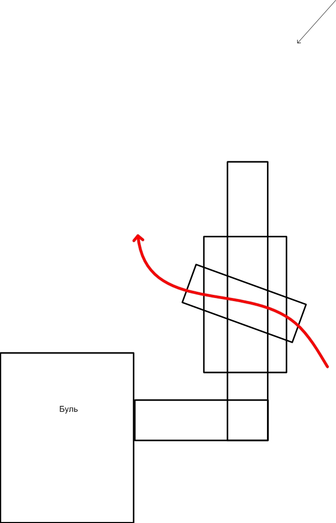

СообщениеДобавлено: Пт 6 Апрель 2007, 17:33 Ответить с цитатойВернуться к началу
Не надо агрегатов из труб. Можно так. Просто чертить долго. Там где Вы покупаете буль есть и прибанбасы к нему.
