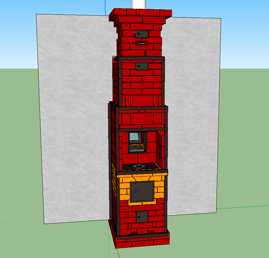

Новый вариант печи
https://yadi.sk/d/B3vuGz_IeSETt
 Размер файла:  254.31 КБ
 Просмотров:  610 раз(а)

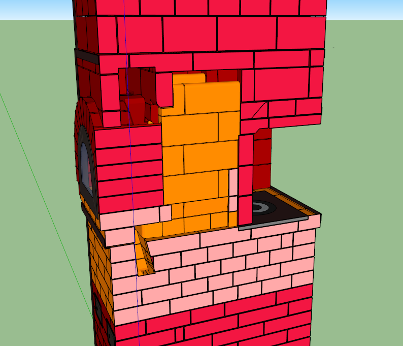

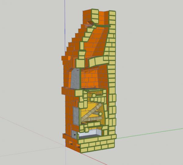

СообщениеДобавлено: Сб 7 Февраль 2015, 09:48 Ответить с цитатойВернуться к началу
Разрезы печки
 Размер файла:  92.36 КБ
 Просмотров:  632 раз(а)
 Размер файла:  85.67 КБ
 Просмотров:  596 раз(а)
 Размер файла:  79.58 КБ
 Просмотров:  635 раз(а)

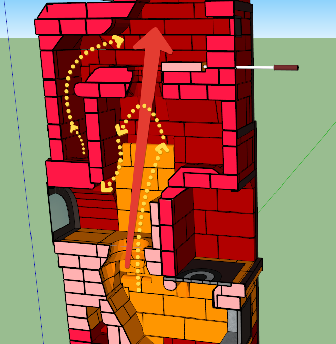

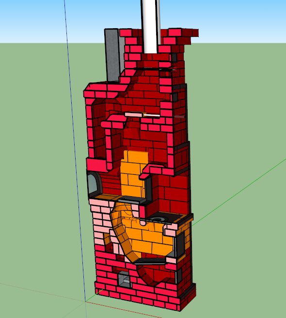

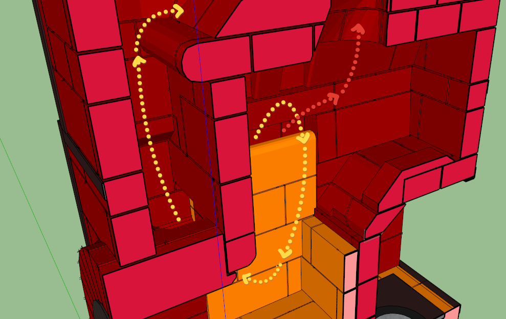

СообщениеДобавлено: Пн 9 Февраль 2015, 09:45 Ответить с цитатойВернуться к началу
Схема движения ДГ
Прямо через летний ход (красная) или по длинному пути через подвёртку
 Размер файла:  116.21 КБ
 Просмотров:  625 раз(а)
Через каналы с боку топки (при закрытом отверстии над топкой)
 Размер файла:  201.81 КБ
 Просмотров:  613 раз(а)
Через летний ход или через подвёртку
 Размер файла:  150.56 КБ
 Просмотров:  382 раз(а)

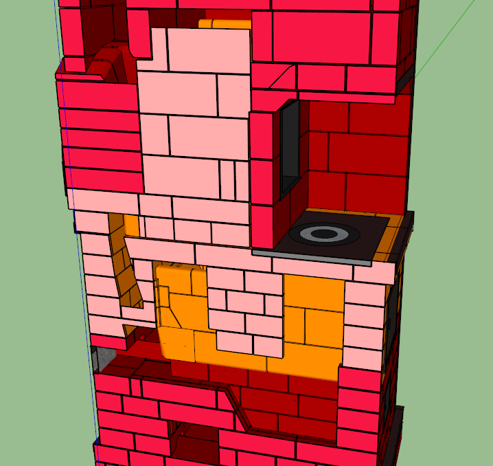

СообщениеДобавлено: Пт 7 Август 2015, 18:01 Ответить с цитатойВернуться к началу
Ещё один вариант. Пытался как можно упростить. В стене проём выпиливать не буду просто поставлю в углу в кухне.
3-2,5.zip
Отопительно-варочная
 Название файла:  3-2,5.zip
 Размер файла:  655.53 КБ
 Скачено:  210 раз(а)

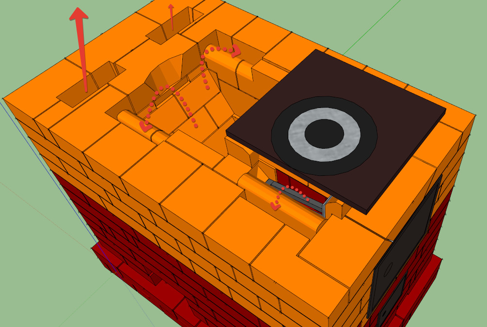

СообщениеДобавлено: Ср 9 Сентябрь 2015, 05:10 Ответить с цитатойВернуться к началу
Тема про Варочную плиту с ХК натолкнула на новую печку. Топка она же ХК имеет колосник, но её можно преобразовать в подовую заложив кирпичами. В своде топки "горелка" прямоугольной формы, далее ДГ проходят под плитой и по бокам вниз. Потом понизу и в подъёмный который попадает в другую камеру (типа мини горнило РП), уже над плитой, и затем уже в трубу.
 Размер файла:  21.43 КБ
 Просмотров:  648 раз(а)
