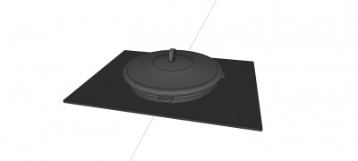

А как-то сгладить поверхности казана и крышки возможно? Крышку сам сотворил... Smile

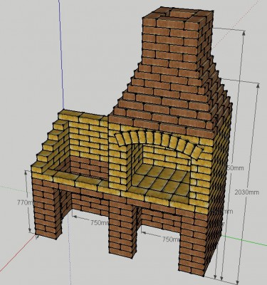

Накидал себе порядовку Барбекю первый раз (в SketchUp тоже первый раз вижу) - хочу сам сложить.
Нужны советы по работоспособности конструкции, какие есть недочеты: перевязка, бездымность, толщина стенок, в общем все косяки вашим опытным глазом.
Эксплуатировать планирую эпизодически от -15 до +30.
Реальную высоту дымохода планирую увеличить на 5 рядов от проекта.
Слева от топки буду мойку ставить - не нашел 3Д модельки мойки чтоб воткнуть в проект.
по кирпичам по подсчетам программы вышло так:

СообщениеДобавлено: Вс 1 Февраль 2015, 14:50 Ответить с цитатойВернуться к началу
Зачем шамот вообще в этой конструкции? Перевязывать шамот с красным - дело неблагодарное. Да и тема про Скетч...
По ошибкам еще:
арки опираем на кирпич
смещения для выступов 40мм - хотя вроде так и есть...
это азы.
Общей площадки нет.

СообщениеДобавлено: Вс 1 Февраль 2015, 15:08 Ответить с цитатойВернуться к началу
По ошибкам еще:
это азы.
Общей площадки нет.
По аркам не понял.
что такое общая площадка?
СообщениеДобавлено: Вс 1 Февраль 2015, 15:15 Ответить с цитатойВернуться к началу
1 ряд полностью под всем барбекю.
Арка разопрет стенки меньше кирпича по толщине...

СообщениеДобавлено: Вс 1 Февраль 2015, 15:20 Ответить с цитатойВернуться к началу
Еще и разжевывать нужно... Surprised
Спасибо, дошло. Smile
Над аркой через ряд планировал уголок заложить для распределения несущей нагрузки. Топку сужать не хотелось. Потому и стенка меньше кирпича.
Стиль нужно сменить.

СообщениеДобавлено: Вс 1 Февраль 2015, 17:26 Ответить с цитатойВернуться к началу
не смог получить лучше.

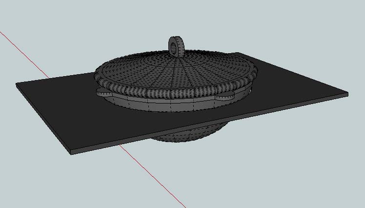

СообщениеДобавлено: Вс 1 Февраль 2015, 18:22 Ответить с цитатойВернуться к началу
А так, Сменил стиль и вот что получилось. Может программа у тебя глючит?

СообщениеДобавлено: Вс 1 Февраль 2015, 20:22 Ответить с цитатойВернуться к началу
да, вот так супер выглядит... Smile
это не стиль, а ... выбор который в начале нужно делать... Спасибо. Перейду на этот вид. Cool

СообщениеДобавлено: Вт 3 Февраль 2015, 20:36 Ответить с цитатойВернуться к началу
Окно => стили => на вкладке Выбрать выбираем стили по умолчанию => например дизайнерский,теперь правой кнопкой по модели и смягчить края
СообщениеДобавлено: Вт 3 Февраль 2015, 21:19 Ответить с цитатойВернуться к началу
как раз дизайнерский и полосил... а простой - нет! Спасибо за показ места смены стиля. )
Хотя теперь можно любой выбирать - все нормально... Не понимаю Surprised
Но пользоваться буду. Cool
СообщениеДобавлено: Ср 4 Февраль 2015, 09:11 Ответить с цитатойВернуться к началу
Поигрался - открывал любой проект с засечками - тыкал в любой стиль и все линии становились четкими. Самый контрастный - дизайнерский. Так что это действие нужно обязательно делать каждый раз, когда создаешь проект с нуля. Smile
