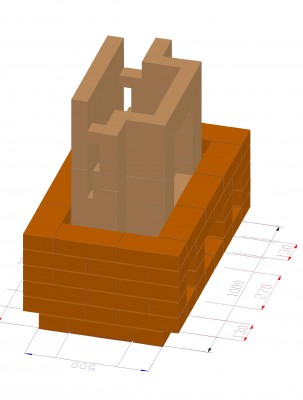

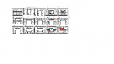

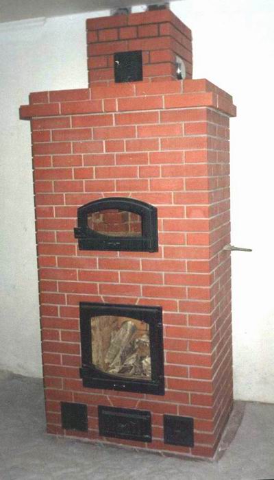

Да с дверкой я поспешил.Купил на ярославке за 4.500р. та была ш28хв25 то-есть пилить и снизу и по бокам.И запор, на рамке упор на двери бобышка (хрень)Поехал менять числа пятого,поменяли... на эту .Без коробки и не крашеная за теже деньги (кризис понимаешли) а ей цена 2.500 красная.Теперь колдую
1.Ваша дверка не для этой печи.Если хотите ее поставить то печь будет всего 3,5 кирпича.
2. Соответственно порядовки ОИК19Ф-по боку.Тут будут другие.Не уверен что вы их сами придумаете.
[/quote]
Нет печка в 3.5 ещё меньше (мала) а эта как раз.Спасибо за предложение но боюсь запутаюсь ваще.
В принципе всё понял но мне надо наглядно в выходные попробую по вашим советам.Ещё раз спасибо!!!

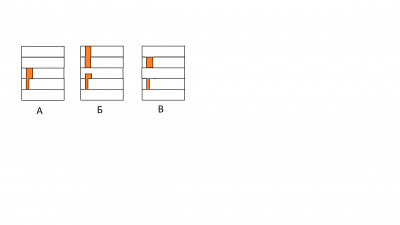

Есть вопрос:Как влияет на работу печи смещение хайла в вех или в низ.
В теме ОИК 19ф (на фото)-А
В теме ОИК-2 -Б
а можно как в варианте -В

СообщениеДобавлено: Чт 5 Февраль 2015, 23:02 Ответить с цитатойВернуться к началу
как раз будет если шамот ложить наплашку а не наребро.кстати тогда и проще работать с этим. Если же наребро как в ОИК19Ф то ширина печи уменшится до 3,5 кирпичей.выбирайте
СообщениеДобавлено: Пт 6 Февраль 2015, 06:29 Ответить с цитатойВернуться к началу
internet_pechnik писал(а):
Ну да, вот два варианта с вашей дверкой. Слева-шамот наплашку, справа-наребро

СообщениеДобавлено: Пт 6 Февраль 2015, 18:45 Ответить с цитатойВернуться к началу
Шамот плашмя заманчиво.Но заужать топку не хочется.Из плюсов-срок службы скорей всего увеличится.
А как повлияет на (замедление) прогрев печи.
В размерах остаюсь непреклонным 4х2.5 из убеждений теплоотдачи. Embarassed
С перекрытием вы меня опередили хотел позже спросить правильность своего решения.
Сейчас жду ответа по хайлу Smile .СПАСИБО!!!
В варианте (В) забыл поставить (?)
СообщениеДобавлено: Пт 6 Февраль 2015, 19:21 Ответить с цитатойВернуться к началу
вот левый вариант и выбирайте. тогда и с хайлами все будет просто. и на прогреве ничего не изменится.
Заужать топку? -вы не заужаете ее а приводите ее в соответствие с дверкой.Всё остальное-лажа

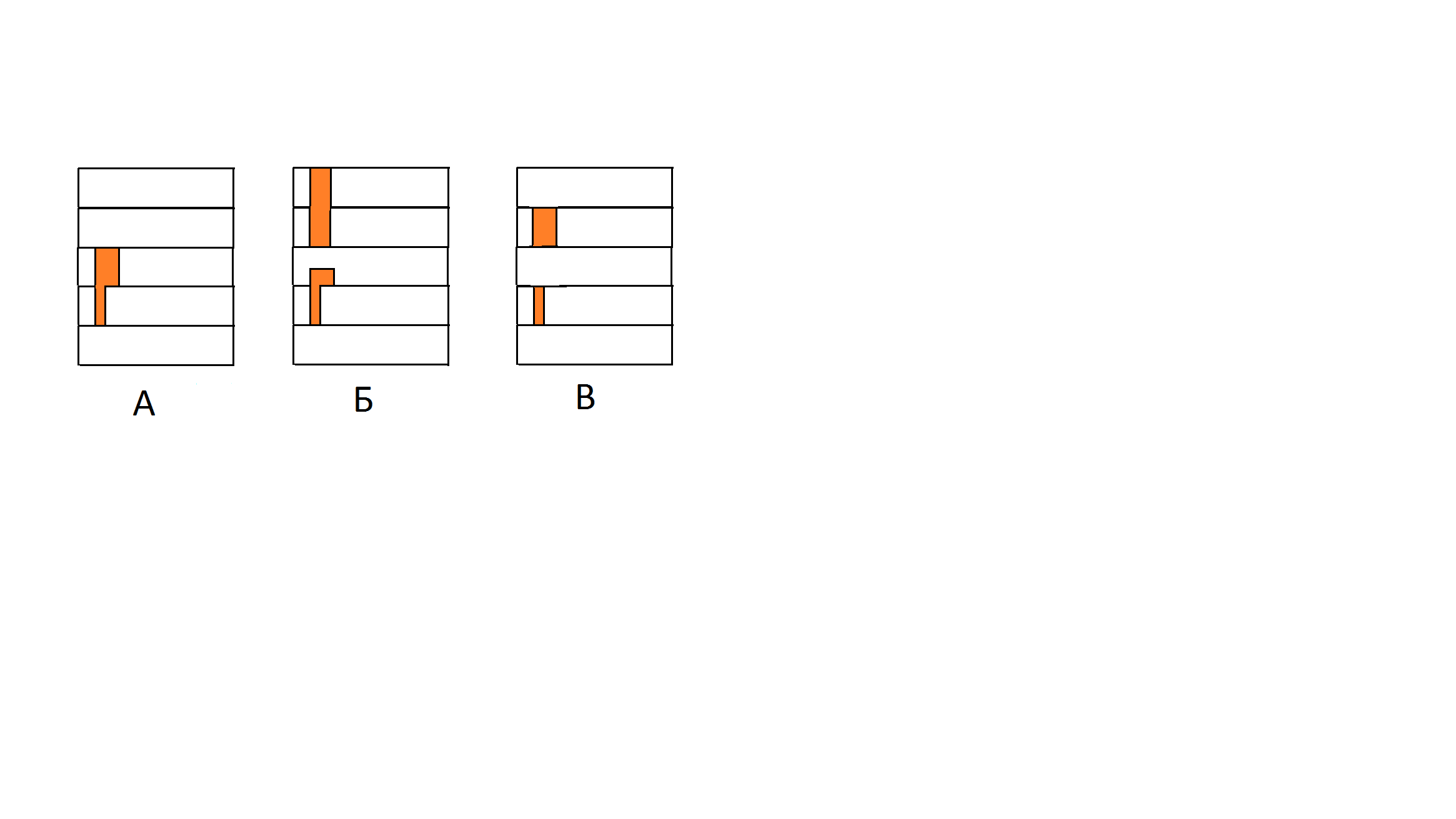

Может нарисовал не понятно Shocked ,вот ещё проекция Razz и порядовка .
Вопрос: как влияет на работу печи смещение ХАЙЛА в верх или в низ , ну и его размер?
Жду совета а то весной разбежитесь а кто если не вы поможите Very Happy

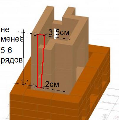

СообщениеДобавлено: Сб 14 Февраль 2015, 10:19 Ответить с цитатойВернуться к началу
Я не специалист. На счет хайла могу сказать только то, что оно должно быть выше верха дверки, чтобы не дымило из нее, когда открыта. Хайло создает разрежение в топке. Если оно ниже верха дверки, открытая дверка может пересилить его и давление выше низа хайла будет создаваться не столько хайлом, сколько атмосферным давлением на уровне дверки. Воздух пойдет прямиком от дверки в трубу, а дым из топки в комнату. Площадь хайла надо сохранить как у автора, или в книжке где посмотреть. В отопительной наверно есть смысл сделать небольшой купол для догорания, то есть немного опустить верх хайла.

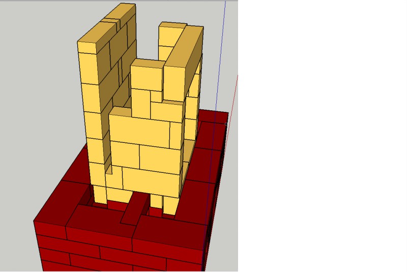

СообщениеДобавлено: Сб 14 Февраль 2015, 11:26 Ответить с цитатойВернуться к началу
Anton Sorokin писал(а):
...Воздух пойдет прямиком от дверки в трубу, а дым из топки в комнату. ...
На практике, такого не происходит...
А т.н. "хайло", в этой печи, лучше делать в виде вертикальной, расщиряющейся кверху, щели на всю высоту топливника-колпака, которая снизу начинается на высоте 12,5см от колосника(один ряд на ребро). Ширина щели внизу 2см, а в верху у перекрыши 3-5см.
Саму перекрышу лучше поднять на 1-2 ряда(на 12,5-25см).

Alex66
Зарегистрирован: Ср 3 Декабрь 2014, 18:09
Сообщения: 65
СообщениеДобавлено: Сб 14 Февраль 2015, 15:56 Ответить с цитатойВернуться к началу
Антон - а говорите не специалист Very Happy Всё так доходчиво изложили Спасибо,приму к сведению Razz
Шура - поднимать ещё на ряд не решусь. Shocked Уходить так далеко от автора стрёмно ведь придётся колдовать с верхним колпаком а я дилетант (и не говорите что создаю проблему на пустом месте) Confused Принимая к сведению ваше предложение думаю поступить так: гнать "щель" СШ в 2см. отступив 12 см от колосника, до верха т.е. хайла а хайло сделать шириной сантиметров шесть.
А - компромисс? Smile
Спасибо!
СообщениеДобавлено: Сб 14 Февраль 2015, 16:19 Ответить с цитатойВернуться к началу
Alex66 писал(а):
... Уходить так далеко от автора стрёмно...
Ну тогда вам лучше всего связаться с автором...

СообщениеДобавлено: Сб 14 Февраль 2015, 17:55 Ответить с цитатойВернуться к началу
Я бы так сделал.

СообщениеДобавлено: Сб 14 Февраль 2015, 19:34 Ответить с цитатойВернуться к началу
Сижу анализирую и понимаю что варианты А и В не правильные . По-скольку хайло всё таки должно находиться наверху, а не в центре ( и не фиг его крутить ).
Выложенные в теме ОИК19 фото с толку сбили.....
Спасибо вам, а то бы напортачил Cool

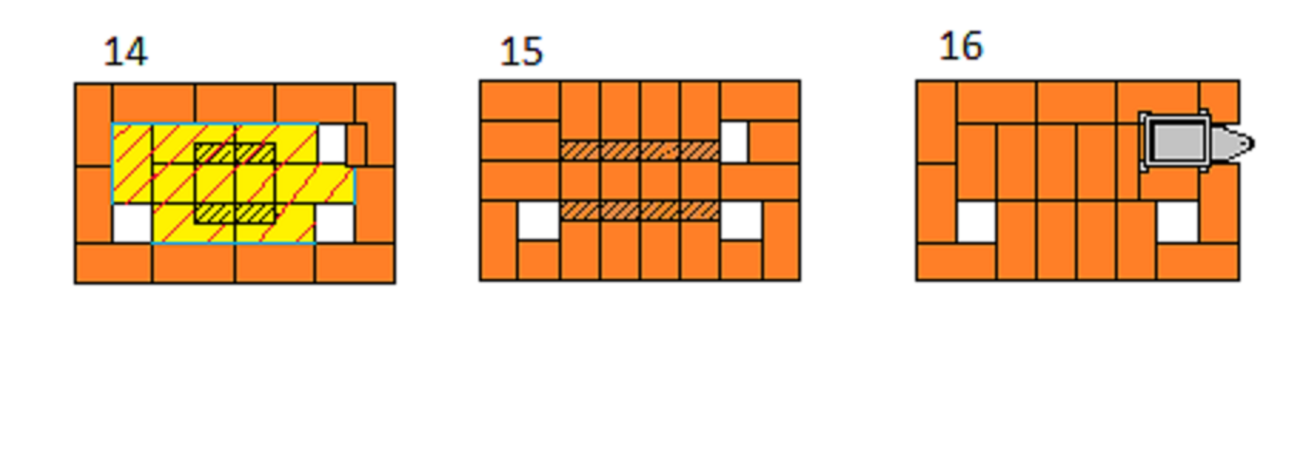

СообщениеДобавлено: Пт 20 Февраль 2015, 18:24 Ответить с цитатойВернуться к началу
ХК не прошла Smile Возник вопрос, не топливник но близко.
Можно ли положить мет. сетку в перекрышу между 15-16 ми рядами, дабы укрепить конструкцию. Или металл всё испортит? Embarassed
И можно или нужно заужать летний ход (на схеме попытка заузить - аля прогар)
Спасибо!!!
