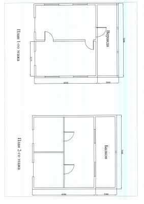

Уважаемые сведующие, просветите пожалуйста! Есть сруб из бруса 150*150 размером 6*7 пятистенок, стоит на МЗЛФ толщиной 40см, пятая стена делит пополам по 6-ти метрам, под ней таже лента фундамента. Залит фундамент под печь 1*1м раздельный от ленты, Понимаю, что печь должна греть оба помещения разделенные перегородкой (брус толщиной 100мм), но фундамент печи получается смещен от оси перегородки на 500 + 200 = 700 мм. Вопросы
взможно ли вынести лицевую частпечи на швелерах уравновесив печной трубой ? Или нужно лить такой же куб зеркально от ленты и перекидывать плитой над лентой и ставить печь на эту перемычку? Или вообще отказаться от печи и поставить котел? Дом при этом планируется не ПМЖ, а наездами. То что в плюсе: к срубу пристроена веранда и балкон, где по плану должен быть санузел, тоже должен подогреваться. все мозги уже сломал, как все подогреть.

СообщениеДобавлено: Ср 18 Февраль 2015, 22:16 Ответить с цитатойВернуться к началу
Ну такой же куб не обязательно но некую опору сделать надо. Можно забить на ленту в этом месте если фундамент под печь сделать глубже. неплохо если нижний венец перегородки окажется ниже пола....придется ведь под печь вырезать дырку в перегородке...Непонятны цифры...70см - это фундамент так далеко от перегородки?
А изобразить готовенькое на плане дома ? Confused , или самим додумать Радость , опять же - лестничный марш где? Smile

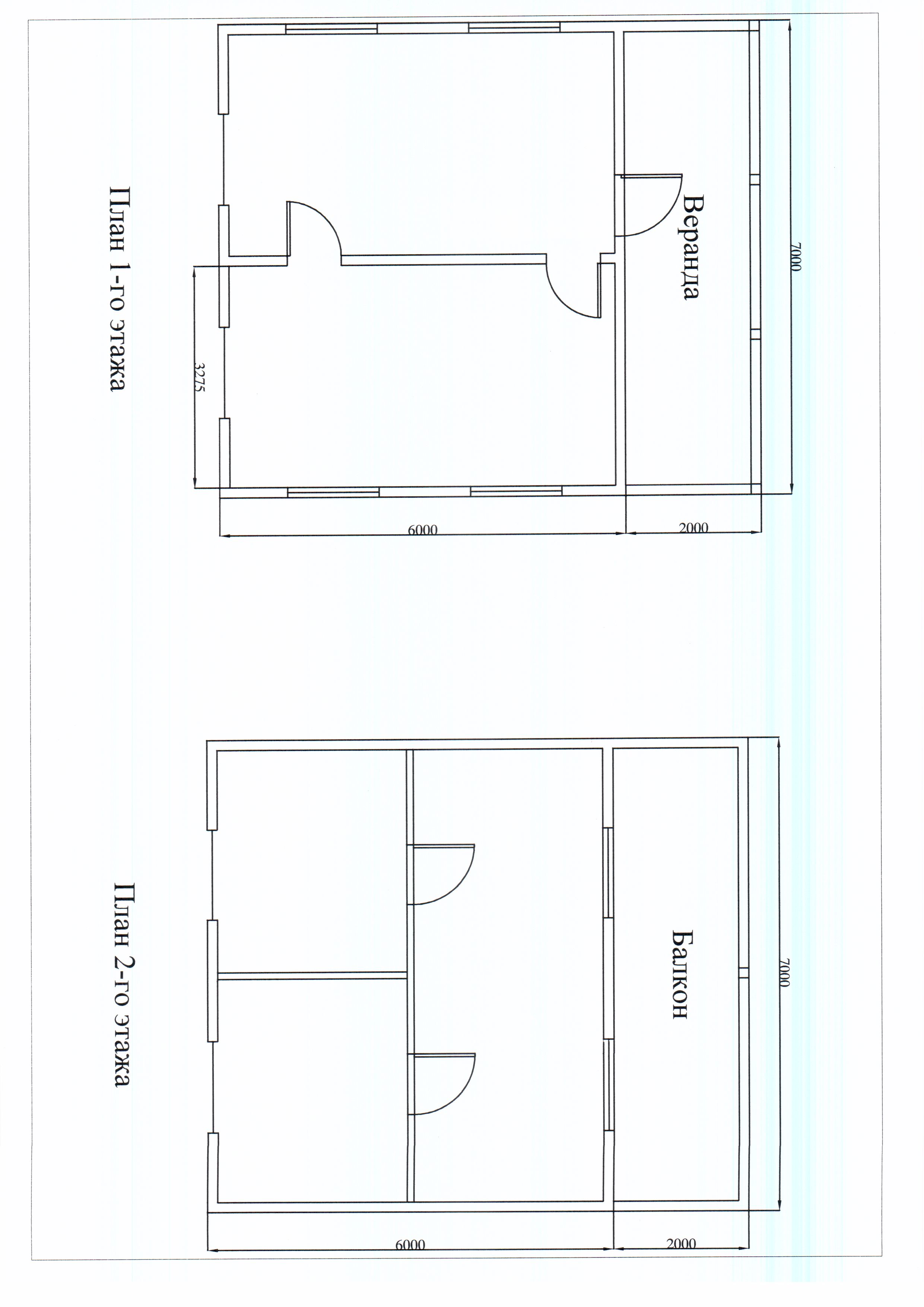

СообщениеДобавлено: Ср 18 Февраль 2015, 22:50 Ответить с цитатойВернуться к началу
Лестница с прихожки на балкон, получается теплый контур брусовой 6*7. Куб залит вплотную к ленте с зазором 1 см посреди перегородки. завтра прорисую и выложу. Спасибо за участие!

СообщениеДобавлено: Чт 19 Февраль 2015, 22:41 Ответить с цитатойВернуться к началу
Да, порисовал и вижу, что бы более менее равномерно греть половины первого этажа, моего кубарика видать маловато. Нагрузка неравномерно будет распределяться. И вот какие варианты приходят на ум:
1) Т.к. дом предполагает не постоянное в нем прибывание. То, на кубе поставить щиток и к нему подключить буржуя, установив его со стороны столовой. Сим убьем медленный прогрев по приезду (хотя бы в столовой) и по прошествии времени обеспечим мягкое тепло в спальне для комфортного ночлега.
2) Лить такой же куб с другой стороны перегородки, перекидывать ленту плитой или швелерами не связывая. В этом случае получим приличную опору на которой можно поставить печь для первого этажа и щиток для подогрева второго (вижу его отключаемым, чего зря дрова палить). Догрев второго этажа при необходимости - конвекторами электрическими).
3) Забить на печь и пристраивать котельную с ТТК, со всеми вытекающими. Энергонезависимую обязательно, по-скольку в наших краях с электричеством все не есть хорошо, 4 кВт на владение да и напряжение порой 180в.
ПС: фундаменты, лента и под печь - бетон залиты на пролитой песчаной подушке, не связаны между собой, глубина залегания 40-50 см, по ленте выложен цоколь кирпичем в три слоя.
Вот это исходные. А так голову сломал ка и что лучше. Потому и обращаюсь к людям сведующим, может дадут направление куда рыть)

СообщениеДобавлено: Чт 19 Февраль 2015, 22:45 Ответить с цитатойВернуться к началу
[quote="Андрей_Алексеевич"]] в тёплом контуре смастерите тамбур в 90 см глубиной.
Вот, тут я не допонял. А что вы имели ввиду?
Сообщения: 6018
СообщениеДобавлено: Чт 19 Февраль 2015, 23:11 Ответить с цитатойВернуться к началу
Тамбур в отапливаемом контуре дома экономит до 10% мощности печи на отопление.
90 см - "прожиточный минимум", дабы не удавалось открыть следующую дверь, не затворив прежнюю.

СообщениеДобавлено: Вс 22 Февраль 2015, 20:46 Ответить с цитатойВернуться к началу
Для вашего дома печь вполне разумный вариант. Отопить одной печью никаких проблем не вижу. Фундамент, в идеале, с двух сторон ленты и перекрыть. Тогда уж с гарантией, что никуда не денется. Какой функционал Вы хотите получить от печи? Только отопление или приготовить, чайник поставить тоже желательно?

Андро писал(а):
А, я. Да мне хочется в моем дачном доме, получить более менее удачную систему отопления и не более. Поскольку дом уже поставлен и есть определенные но.. вот с этими но я и обратился с надеждой , что к профи
Так и где проблема? Печь при Вашем раскладе поставить ничто не мешает. По поводу фундамента опять же решаемо. Если интересно - пишите, звоните. И кстати, в плане автономности печное отопление вне конкуренции.
