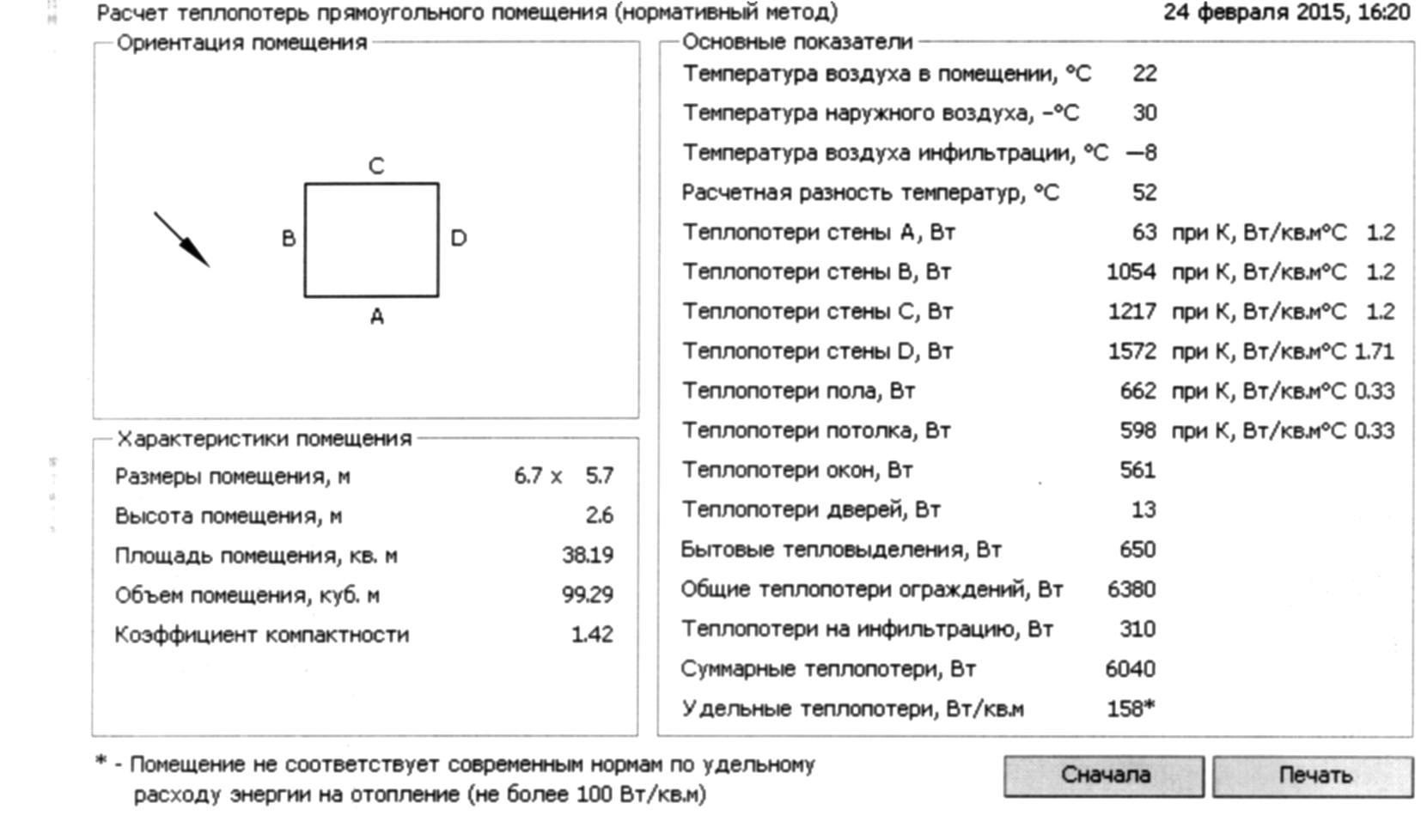

Андро писал(а):
Да, порисовал и вижу, что бы более менее равномерно греть половины первого этажа, моего кубарика видать маловато. Нагрузка неравномерно будет распределяться. И вот какие варианты приходят на ум:
1) Т.к. дом предполагает не постоянное в нем прибывание. То, на кубе поставить щиток и к нему подключить буржуя, установив его со стороны столовой. Сим убьем медленный прогрев по приезду (хотя бы в столовой) и по прошествии времени обеспечим мягкое тепло в спальне для комфортного ночлега.
2) Лить такой же куб с другой стороны перегородки, перекидывать ленту плитой или швелерами не связывая. В этом случае получим приличную опору на которой можно поставить печь для первого этажа и щиток для подогрева второго (вижу его отключаемым, чего зря дрова палить). Догрев второго этажа при необходимости - конвекторами электрическими).
3) Забить на печь и пристраивать котельную с ТТК, со всеми вытекающими. Энергонезависимую обязательно, по-скольку в наших краях с электричеством все не есть хорошо, 4 кВт на владение да и напряжение порой 180в.
ПС: фундаменты, лента и под печь - бетон залиты на пролитой песчаной подушке, не связаны между собой, глубина залегания 40-50 см, по ленте выложен цоколь кирпичем в три слоя.
Вот это исходные. А так голову сломал ка и что лучше. Потому и обращаюсь к людям сведующим, может дадут направление куда рыть)
второй вариант наиболее реальный...Прогрев по приезду-другой вопрос.Кто как решает эту проблему:
1.каминопечь, где большая топочная дверка с стеклом сама по себе ускоряет прогрев того помещения куда смотрит за счет излучения
2. установка в теле печи конвекц.металлич труб служащими для печи конвективними перегородками но внутреннее пространство труб связано с комнатой-вход внизу и выход вверху.
3.предварительный электрообогрев перед приездом с дистанционным включением с помощью GPS
4.просто электропушкой можно быстро прогреть помещение.
5.купить неболшую буржуечку и подключить к выходу печи. Топить одновременно.по приезду.
Вот посчитал теплопотери 1-го этажа

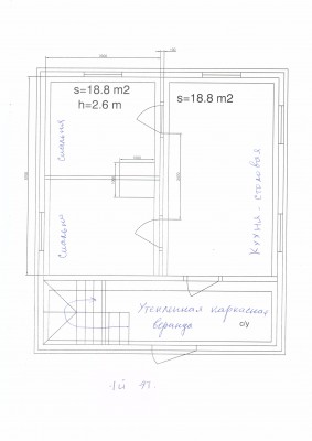

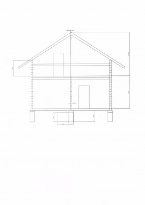

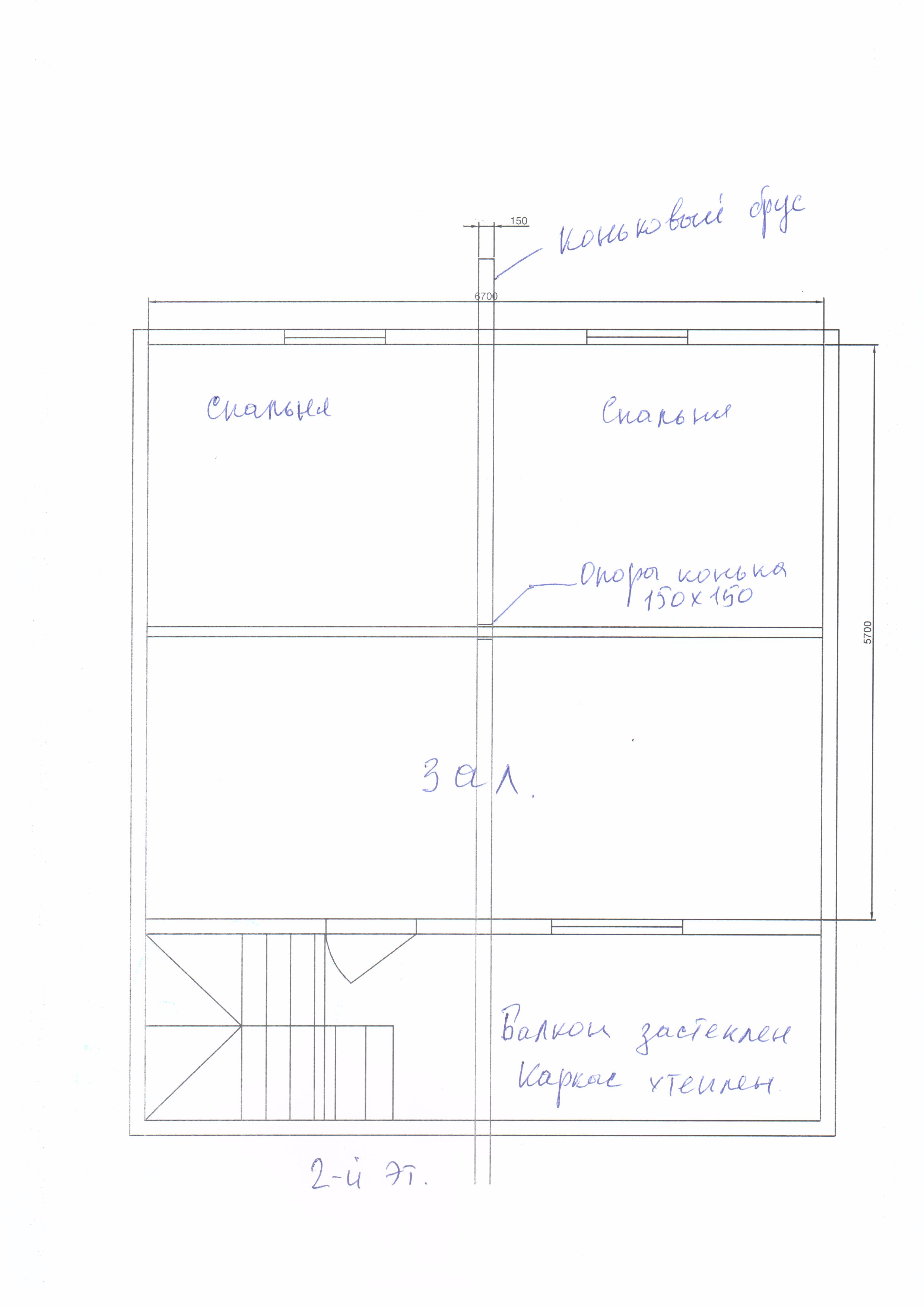

СообщениеДобавлено: Пт 13 Март 2015, 17:45 Ответить с цитатойВернуться к началу
Посмотрел, покурил... вопросов конечно еще полно.
Но прихожу к такому варианту:
Каминопечь, стеклянная дверка 410 посадочный, летний ход.
Желательна ХК и отключаемый щиток на втором этаже. Понятно что кирпич ЛОДЕ красив, но по денежным соображениям меня вполне устроит и Боровичский, без резьбы и особых украшательств, полочки для сушки грибков желательны)).
Подскажите, печи 4*4 кирпича в плане будет достаточно для прогрева первого этажа?
Еще волнует, если печь глубиной 1020 мм врезать в проем брусовой 100мм перегородки, то выход трубы будет очень близко к брусу.
План дома с размерами и прилагаю, промерил.
Ну и думаю пора определяться с исполнителем сей красоты)

СообщениеДобавлено: Пт 13 Март 2015, 19:30 Ответить с цитатойВернуться к началу
Насчёт ХК понятно, это практический бонус, а вот насчёт т.н. отключаемого щитка, на втором этаже, на мой взгляд и опыт, целесообразность его довольно сомнительна.
Такую площадь, прогреет и печь 3,5х3,5, однако, тут многое зависит от планировки....
Это решаемо...

Да, достаточно, но, если Вы хотите каминопечь с посадочным размером дверки 410, придется делать 116х76 или меньше, но с верхним прогревом, что не есть хорошо.

СообщениеДобавлено: Пт 13 Март 2015, 23:30 Ответить с цитатойВернуться к началу
Шура, по поводу щитка, я с вами согласен даже в эмпирическом плане. Поскольку он будет нужен в холодное время года и только когда гости в доме (новогодние каникулы например). В остальное время второй этаж можно догреть ИК конвекторами. Но как выше писал с мощностью эл-ва у нас проблема его просто не хватит обогреть 2-й этаж (иной раз чайнику закипеть 10 мин не хватает). Поэтому и хочу энергонезависимый обогрев в т.ч. второго этажа, хоть и он редко используется в зимний период. Хотел бы услышать почему с практической стороны и вашего опыта он не целесообразен? У Владимира Солина (подсмотрел), при наличии ЗЛХ. топим сначала низ, затем греем щиток через ЗЛХ. Согласен, что манипуляции с задвижками на двух этажах не очень удобно. Но если есть другой вариант - предложите пожалуйста. Конвективные каналы лично мне не внушают. Хотя может и ошибаюсь, но это ИМХО.
смирнов иван, расширить до 4,5 кирпичей я думаю не проблема. Поскольку уже принято решение доливать такой же куб фундамента зеркально с другой стороны ленты. Но в случае таком печь нужна не более 4,5*3,5, а в этом случае труба в 3/4 не расходится с коньковым брусом (от края печи до конька остается 38см), не говоря о ПП разделке.

СообщениеДобавлено: Пт 13 Март 2015, 23:53 Ответить с цитатойВернуться к началу
смирнов иван, так я и говорю что больше некуда. Вопрос возникает с трубой и ПП разделкой. Иначе печь нужно сдвигать от оси перегородки, следовательно недогрев одной и перегрев второй половины получим(
смирнов иван
Сообщения: 1170
СообщениеДобавлено: Пт 13 Март 2015, 23:56 Ответить с цитатойВернуться к началу
Значит, сдвигаем трубу на один из углов печи. И более-менее укладываемся. Труба пятерик. Значит 38х52. Неидеально, но проходим.
