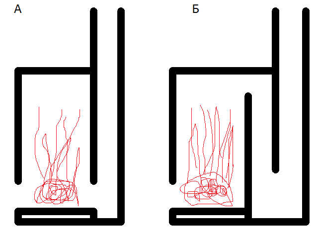

Уважаемые спецы объясните какой колпак на рисунке более правильный А или Б?
И самое главное почему.

Где колпаки то?

б - правильный, если речь идет о топке. Дым может идти в обе стороны в первом случае.

Справа топка с противотоком.
СообщениеДобавлено: Чт 26 Февраль 2015, 20:09 Ответить с цитатойВернуться к началу
не думаю, что это колпаки.
Топка Степанова-Браббе.

Мда....
Тогда может кто нибудь покажет картинку колпака Кузнецова?

Видимо на сайте Кузнецова. stove.ru
